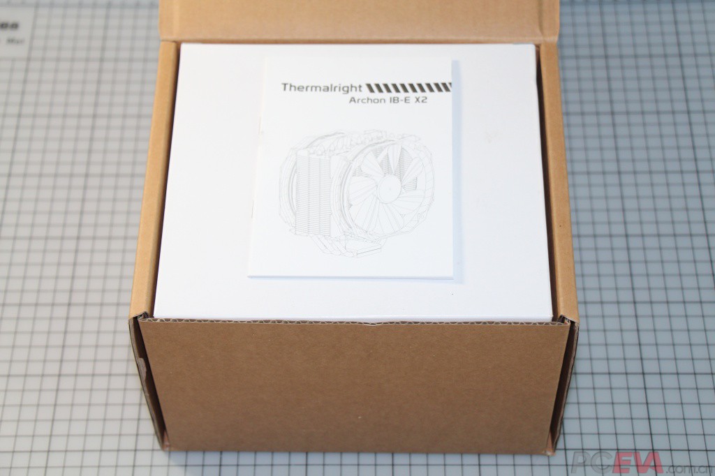

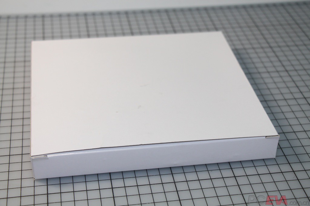

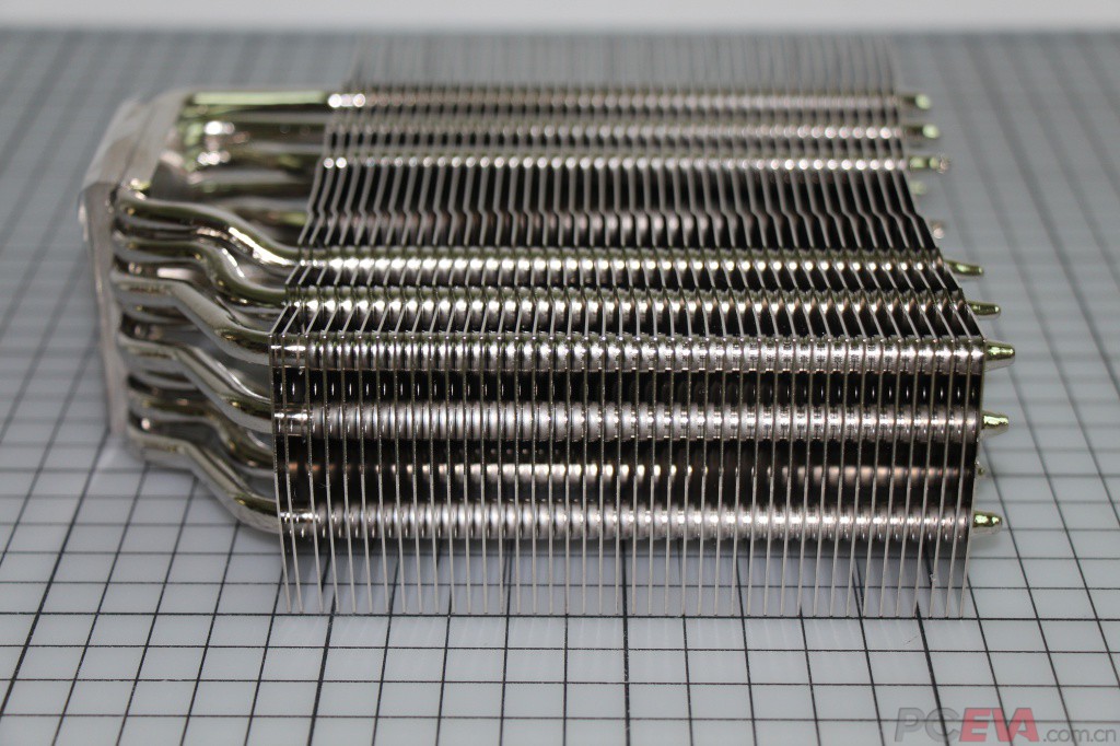

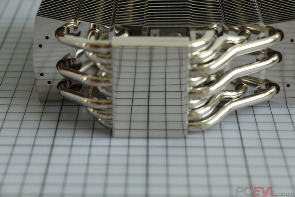

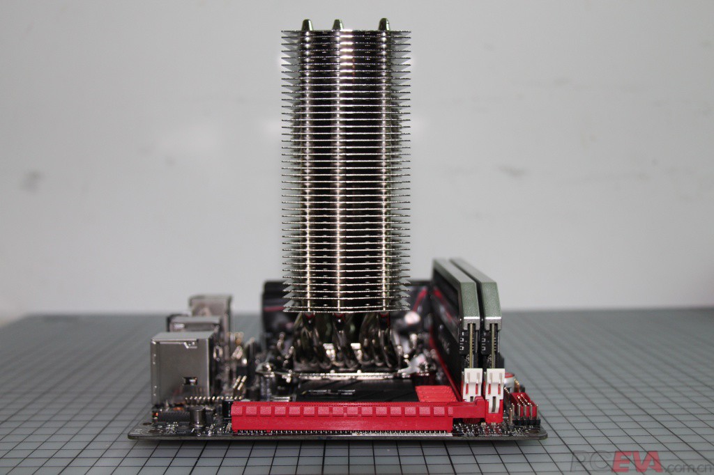

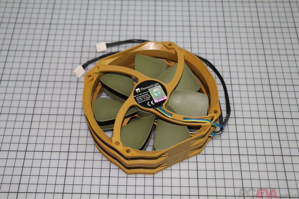

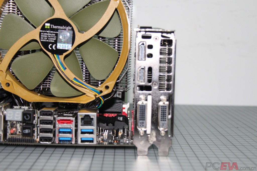

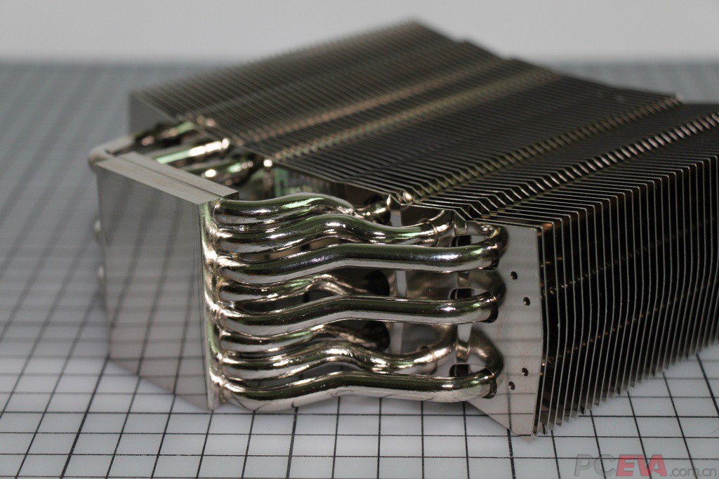

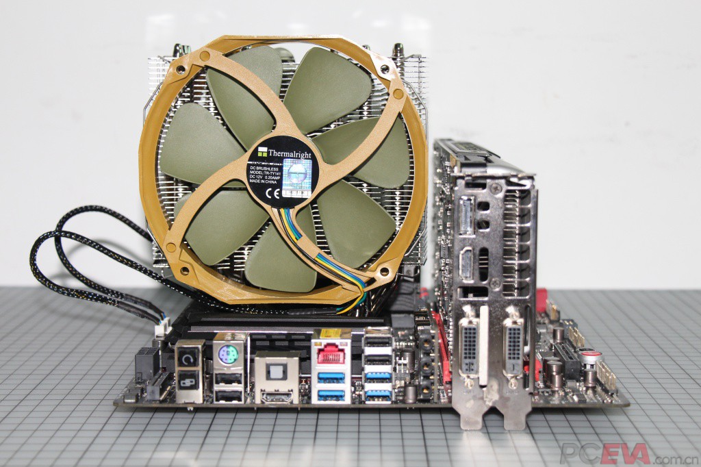

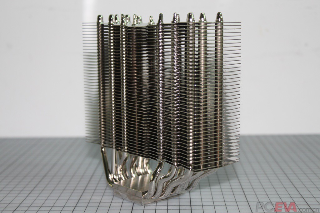

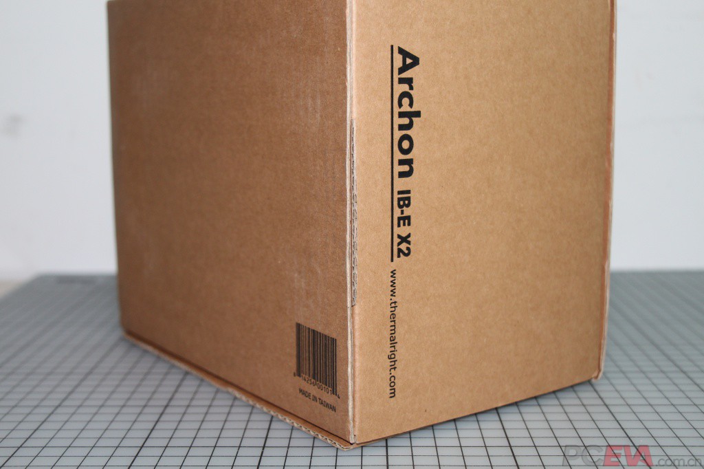

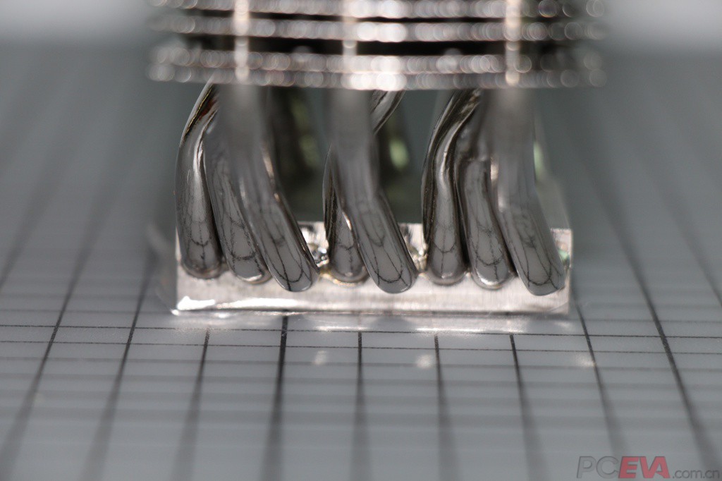

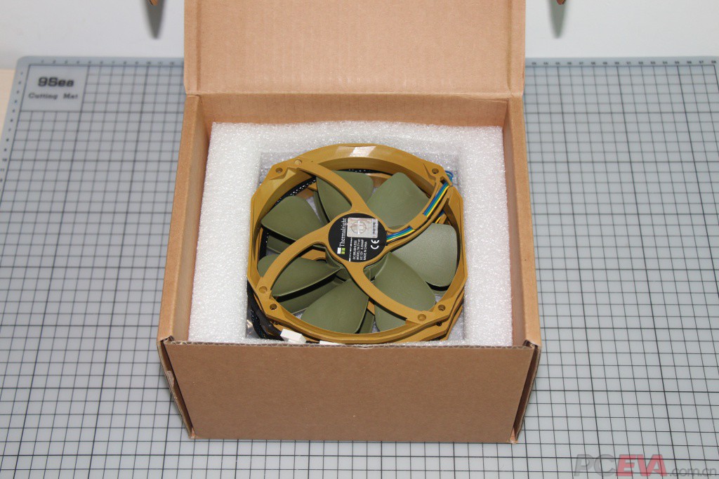

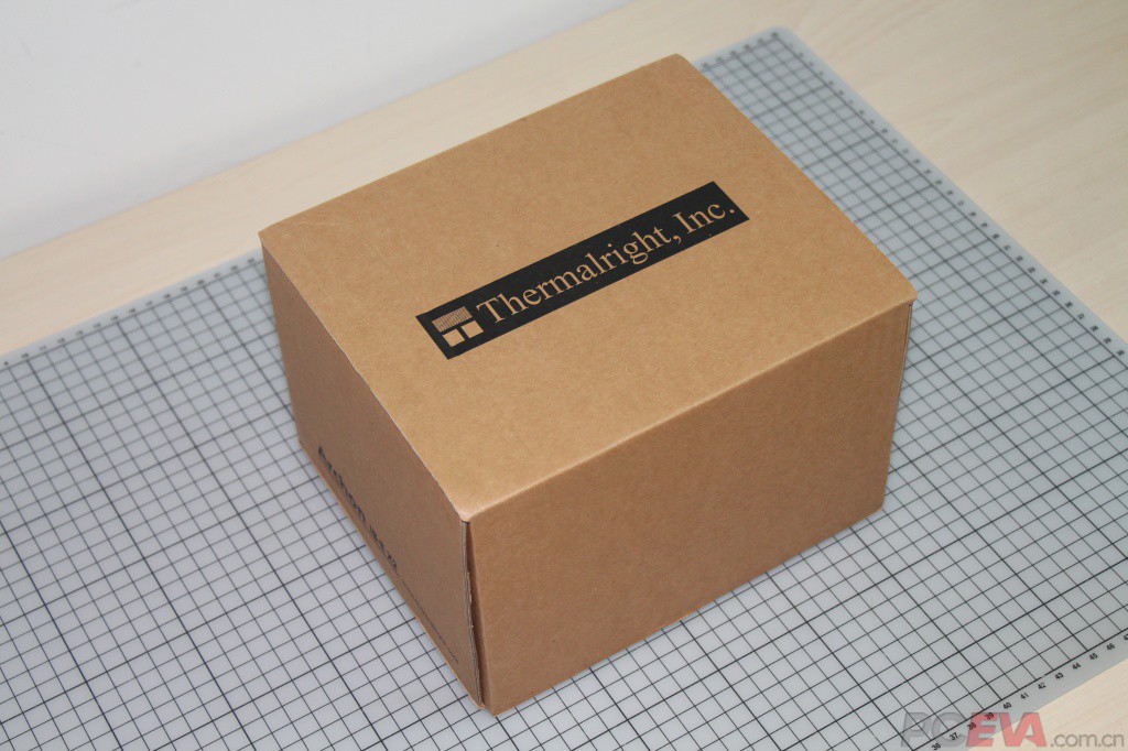

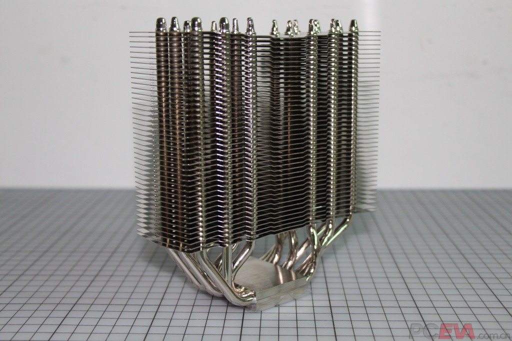

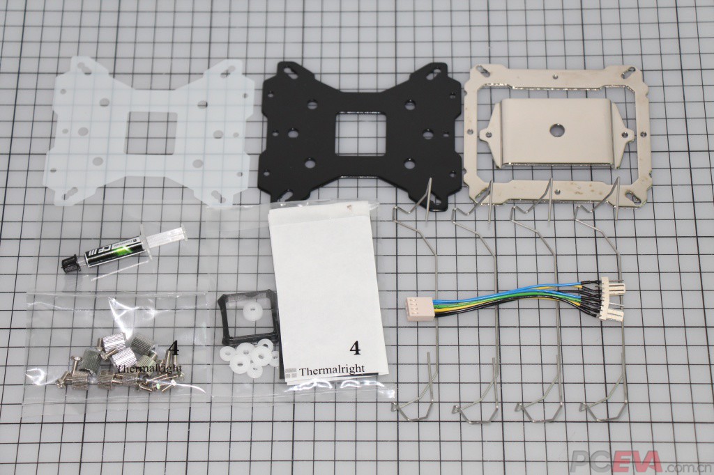

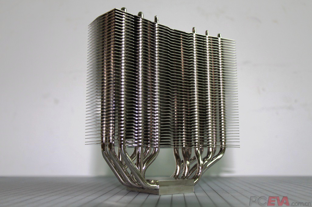

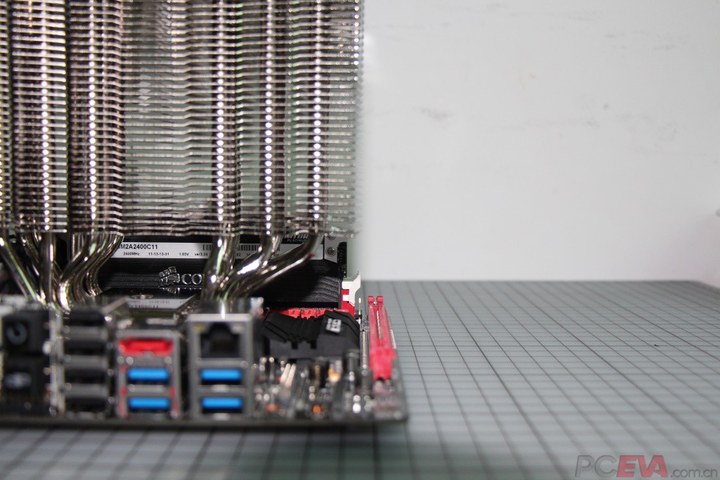

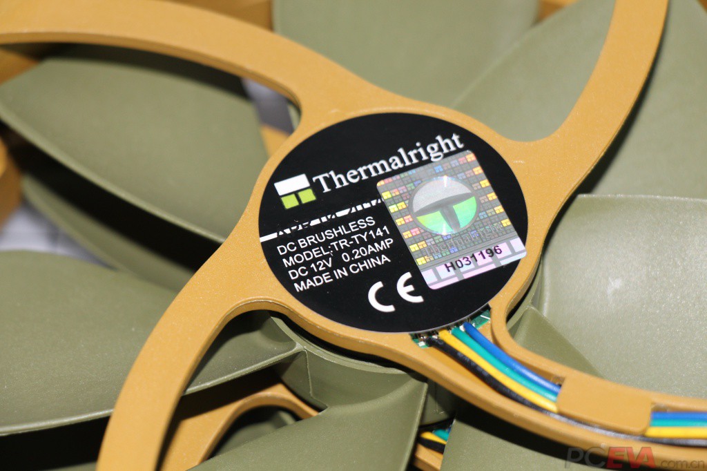

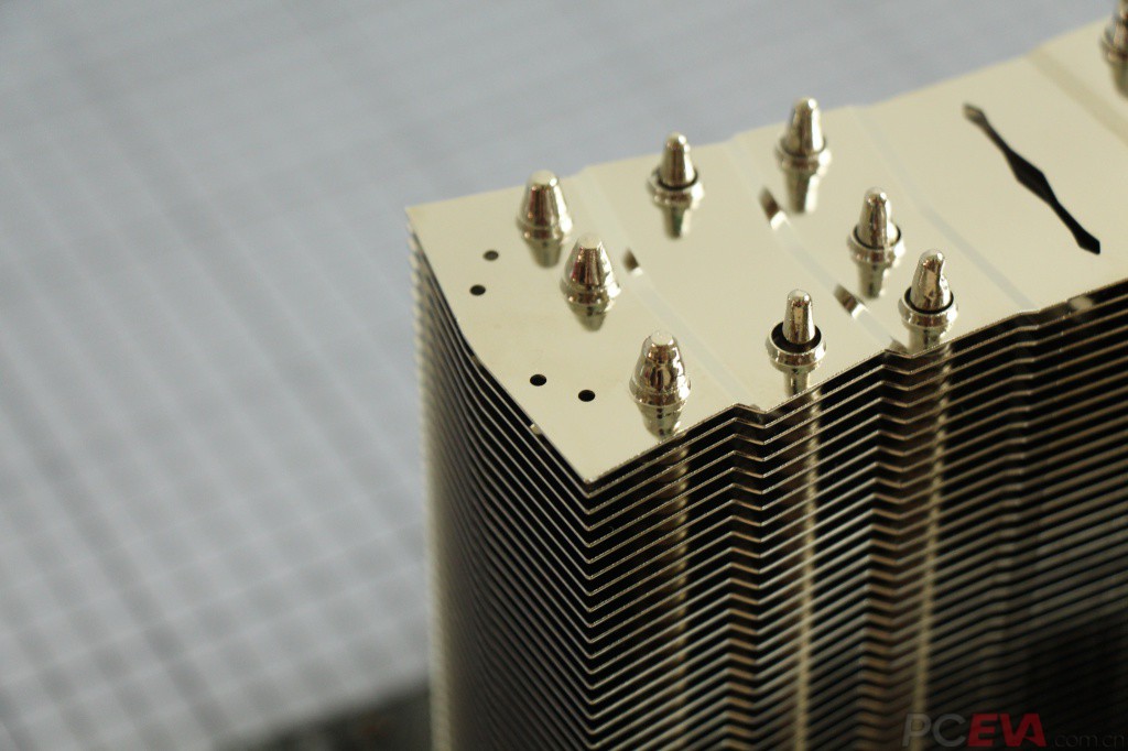

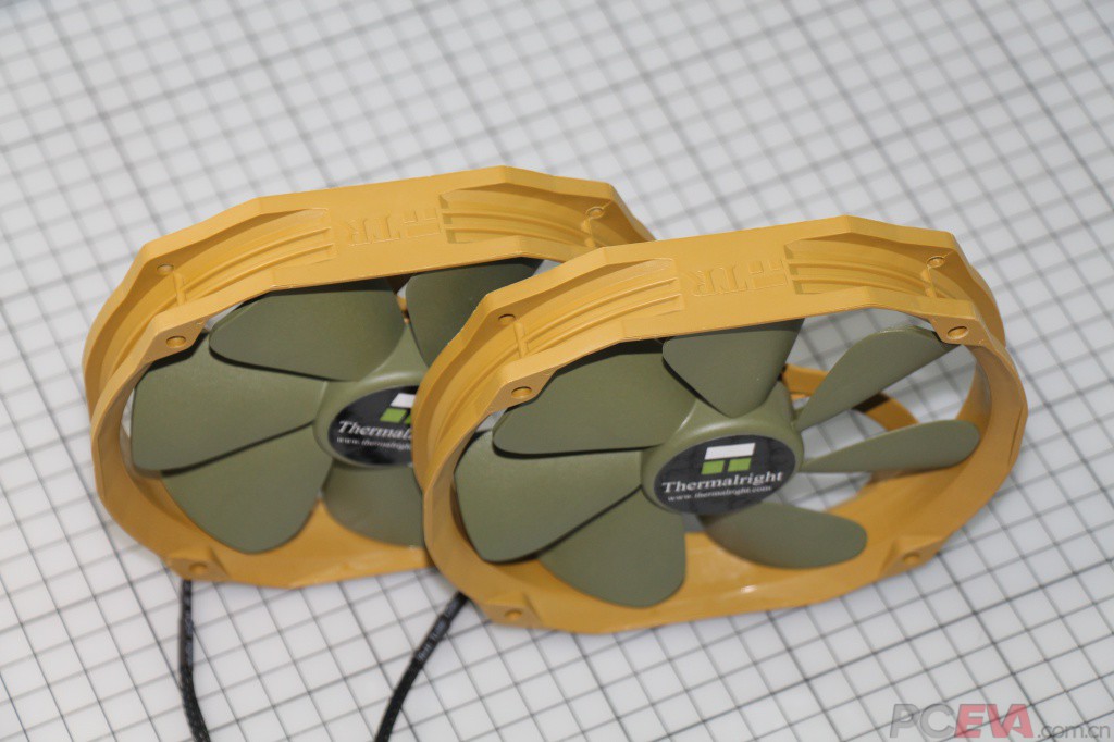

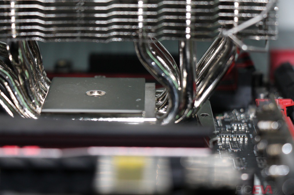

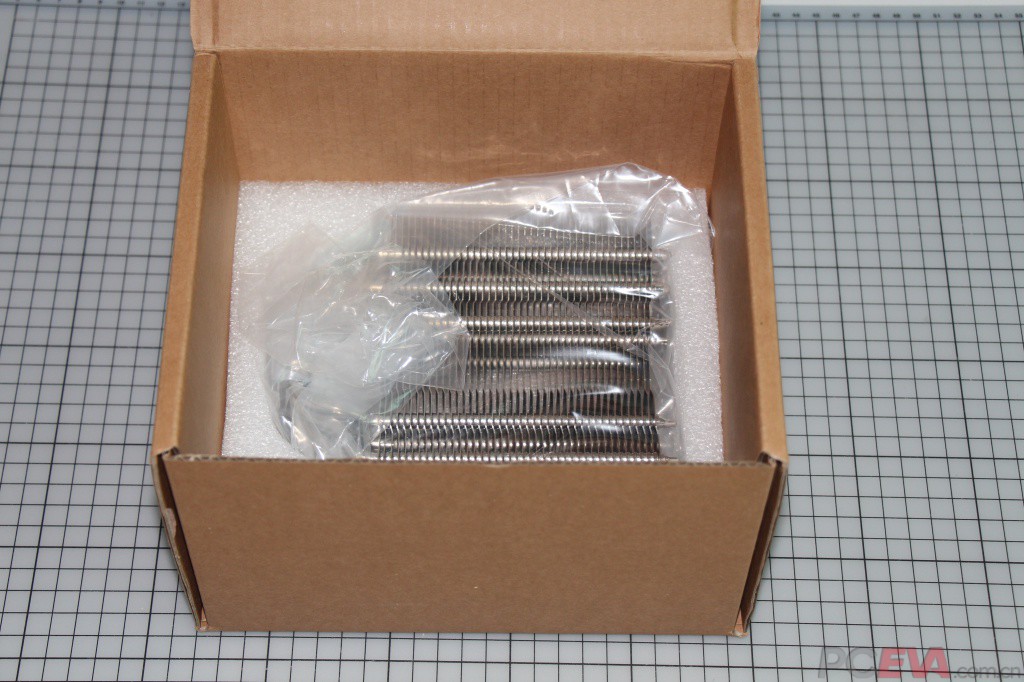

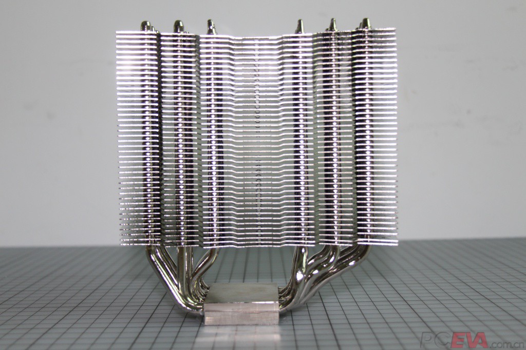

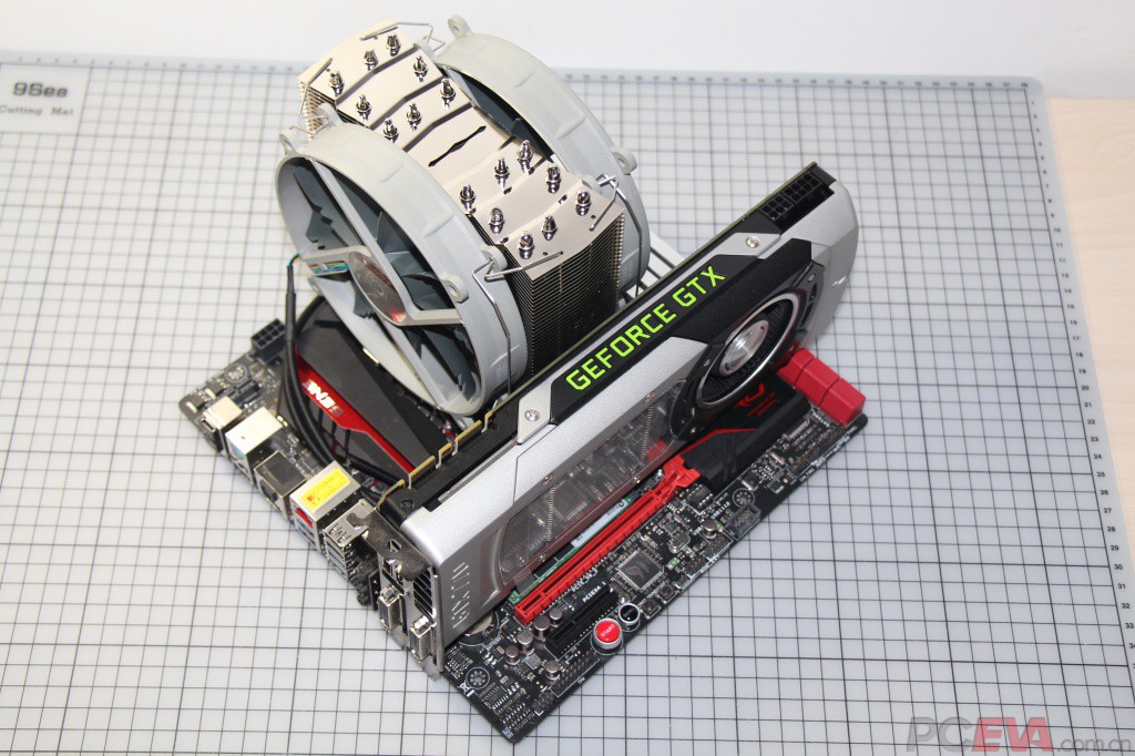

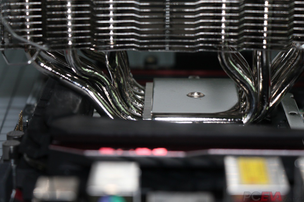

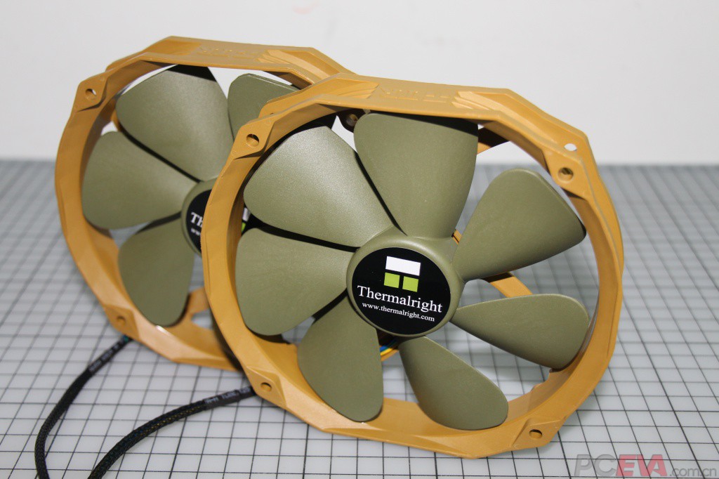

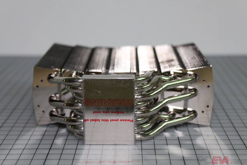

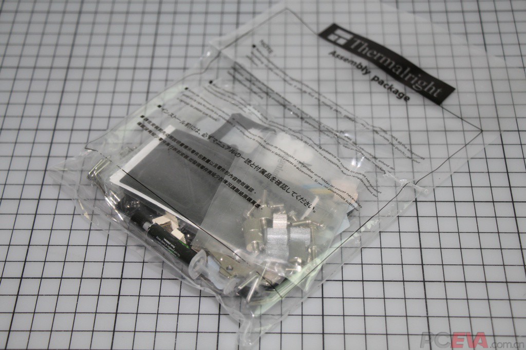

利民(Thermalright.Inc)在继双塔风冷旗舰产品SilverArrow IB-E Extreme(新版银剑)上市之后,再次为大家带来了其迎合时代发展潮流且经过精心改良升级的单塔风冷旗舰产品Archon IB-E X2(新版执政官)。在考虑兼容性方面,利民借鉴了近期大获好评的HR22、新版银剑等的设计,以期让老一代单塔风冷旗舰涅槃重生、再次整装出发!产品火辣上市之际,有幸得以把玩,岂能放过首发开箱及评测的大好时机呢?下面,here I go~~~ 散热器主体 尺寸:155mm(L)*53.66mm(W)*165.2mm(H) 重量:750g 热管:6mm*8根 底座:C1100纯铜镀镍镜面(专利中心凸起设计) 附赠风扇 尺寸:152mm(L)*26.5mm(W)*140mm(H) 重量:175g 转速:900-1300RPM(4-Pin PWM) 噪音:21-25dBa MAX(4-Pin PWM) 风量:28.32-73.64 CFM MAX 接头:4 Pin(PWM) 【产品开箱】 白色附件盒子给人的第一感觉就是质地偏软,建议可进一步增强硬度。 白色附件盒子里取出一个一次性塑封的大袋子,大袋子里面分别装着几个也是一次性塑封的小袋子,附件分类明晰,一次性塑封这对于满足部分特殊爱好人员有非常重要的作用,但是,还是建议厂家能将其设计为可重复使用的自封袋,以免封口开了以后部分零件容易丢失。 从侧面可以看出散热器与旧版执政官最大的差异就是主体往一侧偏移,在需要与时俱进的当下,这种设计显得尤为重要。 【兼容性测试】 一、ITX篇

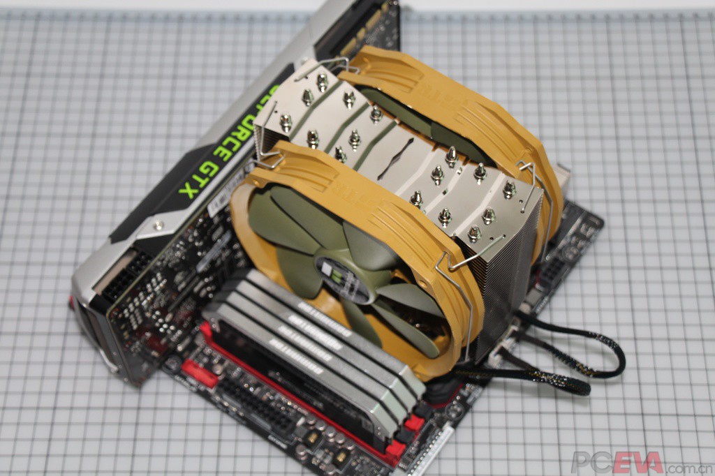

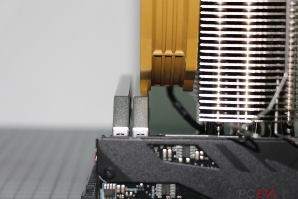

测试结果:1、散热器主体与主板未发生安装问题; 2、对显卡、后置风扇兼容没问题;
3、前置风扇用原配的厚扇子出现兼容性问题,换个薄扇或者内存可以解决。
注意:

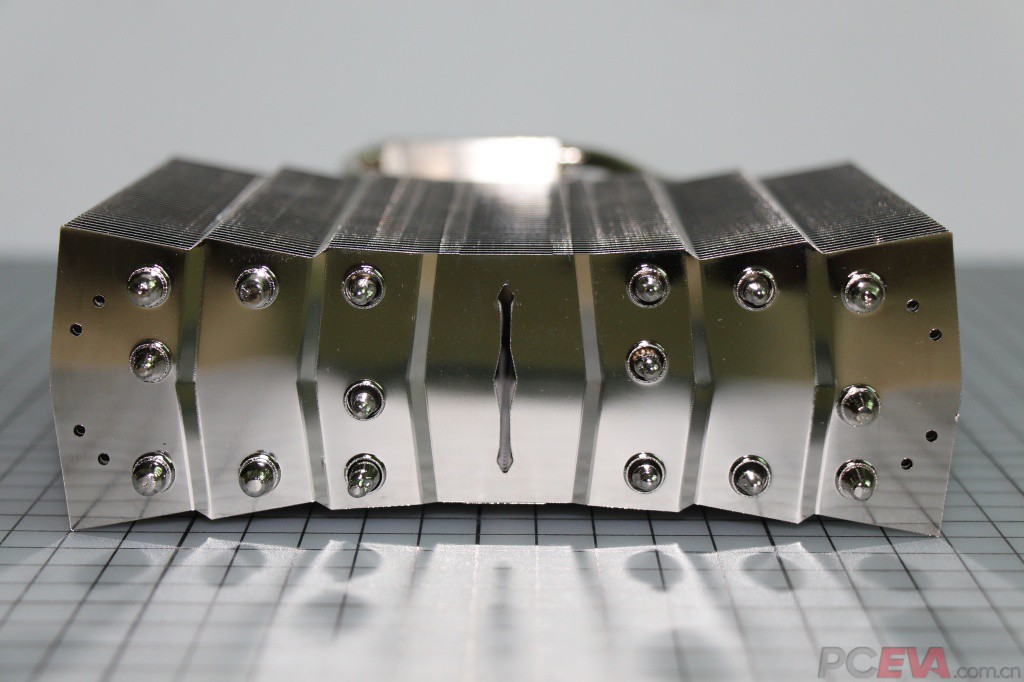

提醒各位,在上散热器主体于主板上之前,请务必把风扇扣具先上了!如上图,散热器主体两侧各有4个扣具孔位,主体外侧的2个孔位供螺丝孔两面非连体的风扇使用,内侧的2个孔位供螺丝孔两面连体的风扇使用,因为新版执政官附送风扇为非连体螺丝孔位,把风扇扣具上至外侧即可。

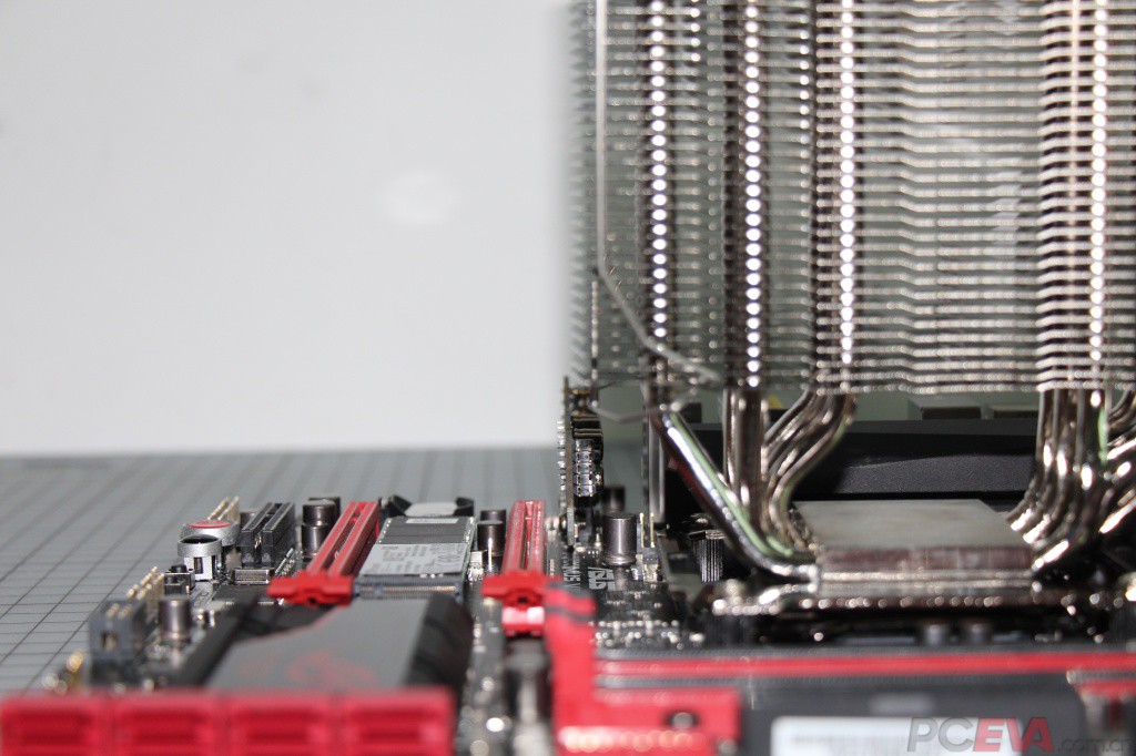

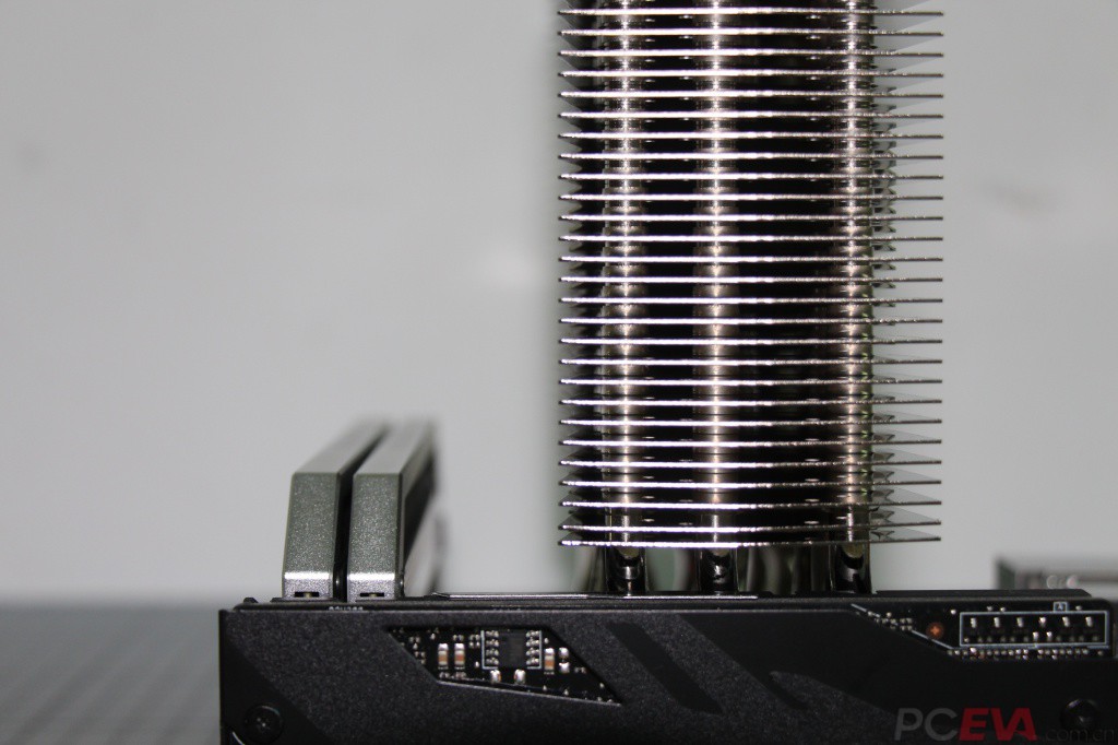

二、M-ATX篇
测试结果:无兼容性问题。

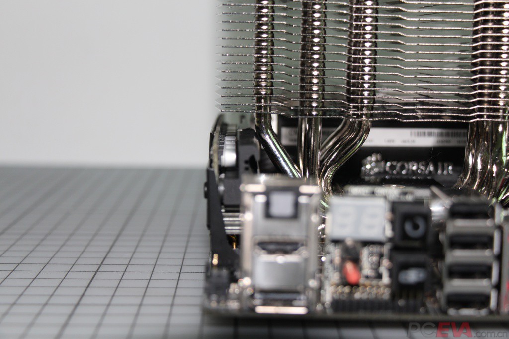

PS:利民这次在扣具上设计做了些许移动,为的就是解决一些拥有“XX之心”的显卡与散热器发生冲突,如果显卡后背突出较多,则可以将主体往偏离PCI-E的方向移动(第二、三图所示),以提高散热器与显卡厚背板的兼容性。

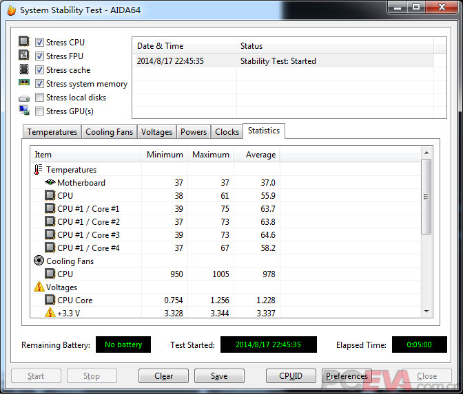

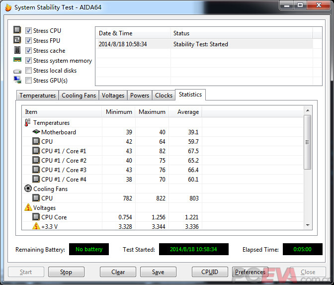

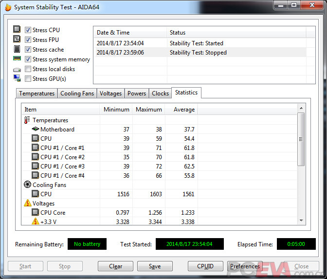

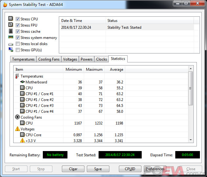

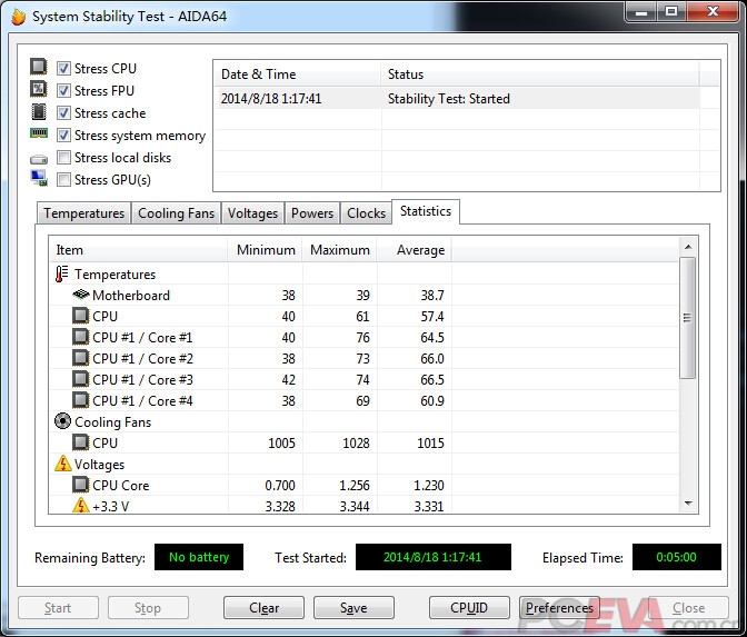

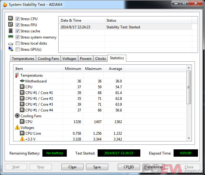

1、开放性条件下利用AIDA64运行满载测试,各类组合均测试5分钟,截图得平均温度,室温为30度。 2、利民原配风扇在华硕AI SUIT里面转速调整范围为600~1400转,因此测试以200转为一档(共测试5档)进行。
3、猫头鹰风扇可调整范围为600-1600转,因此测试以200转为一档(共测试6档)进行。
4、测试所用CPU为I5-4670k,自动睿频3.8G,没有进行OC。

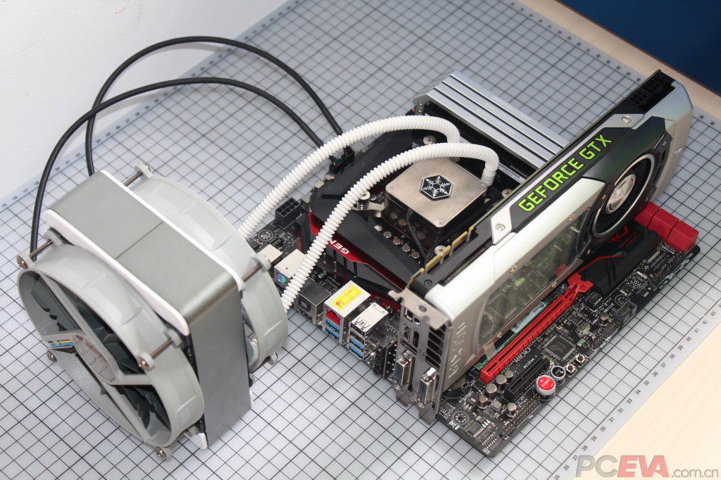

5、因为手头上现成有银欣120厚排一体式水冷TD03,所以,拿来进行对比测试再方便不过了。
6、同时加入猫头鹰风扇的目的一是为了评价利民原配TY-141的实际效能,二是作为桥梁作用,提供相同的风扇环境,间接评价新版执政官的实际效能。
1、将转速设置为600转恒定,满载5分钟后截图得cpu表面及4个核心平均温度分别为:60.9 67.4 68.0 68.9 62.7 2、将转速设置为800转恒定,满载5分钟后截图得cpu表面及4个核心平均温度分别为:60.0 67.9 66.8 68.1 63.0
3、将转速设置为1000转恒定,满载5分钟后截图得cpu表面及4个核心平均温度分别为:57.4 64.5 66.0 66.5 60.9
4、将转速设置为1200转恒定,满载5分钟后截图得cpu表面及4个核心平均温度分别为:56.4 63.2 63.4 65.8 58.5
5、将转速设置为最高时,满载5分钟后截图得cpu表面及4个核心平均温度分别为:56.1 63.4 62.1 64.6 58.1

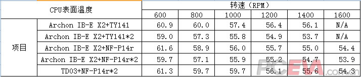

评测结果汇总:
个人总结: 1、关于散热效能比较。拥有8*6mm热管并优化设计后的利民新版执政官可以毫无悬念地跻身顶级风冷行列,在同等转速下,其散热能力全面超越拥有120厚冷排的TD03(CHH已经有做关于TD03与其他风冷旗舰产品的比较评测,具体结果可以参考)。
2、关于风扇效能比较。拥有更高转速、各项标称指标全面领先的猫头鹰新款风扇NF-P14r却在满载测试中却败给了利民TY-141,这究竟是个体发生的意外还是真实反映,有机会再作详细的研究测试。
3、关于风扇数量选择。毫无疑问,使用双扇是最有效降低噪音及提高散热能力的。我们要认识到,在一般环境下,一个满转速的风扇所发出的噪音,是会比两个甚至更多个半速运转的同款风扇噪音大的,这在实际使用中,相信大家也有体会。因此,让双风扇挂在执政官两侧,把风扇转速控制在恰当范围,是我们不用过多迟疑的选择和做法。
