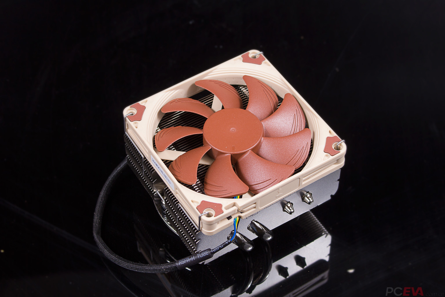

在今年的3月11日猫头鹰正式发布了新的NH-L9x65低塔散热器和NF-A6x25 PWM风扇,NH-L9x65是NH-L9i的升级版,散热器高度从37mm提高到65mm,热管也从两根变为四根,但散热器所占空间不变,依然保持95*95的长度和宽度,保证了对MiniITX平台良好的兼容能力。NH-A6x25 PWM则是一款60mm风扇,最大转速3000转,和上一代NH-A6x25相比,主要增加了PWM调速。我们今天评测的产品是NH-L9x65低塔散热器。
概览
NH-L9x65基本规格
尺寸(不带风扇):95mm(H)*95mm(W)*51mm(D)
尺寸(带风扇):95mm*95*65mm
重量(不带风扇):524g
重量(带风扇):618g
底座工艺:铣底镜面
热管:4*6mm
鳍片厚度:0.4mm
NH-L9x65标配一个NF-A9x14 PWM风扇,这是一个9cm 14mm厚的薄扇,最大功率=12V*0.21A=2.52W,最大转速2500PRM。

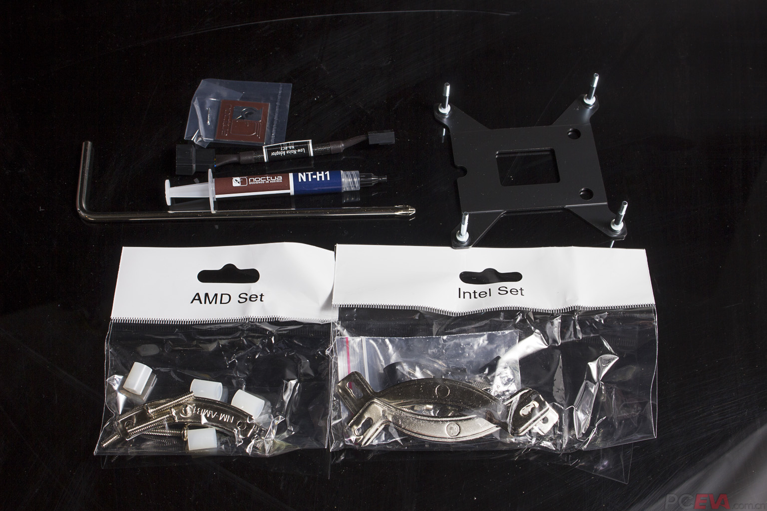

附件一览,包含一组Intel散热扣具和一组AMD散热扣具,一个散热底座和说明书以及一把90度转角螺丝刀,一支NT-HT散热硅脂和一根减速线。

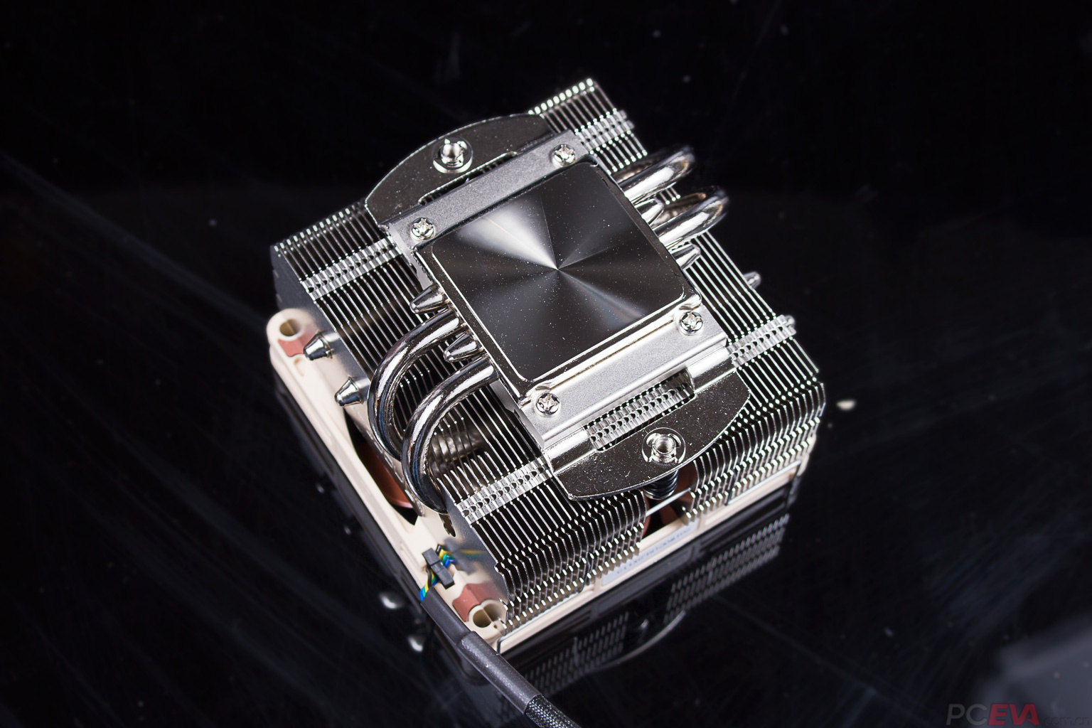

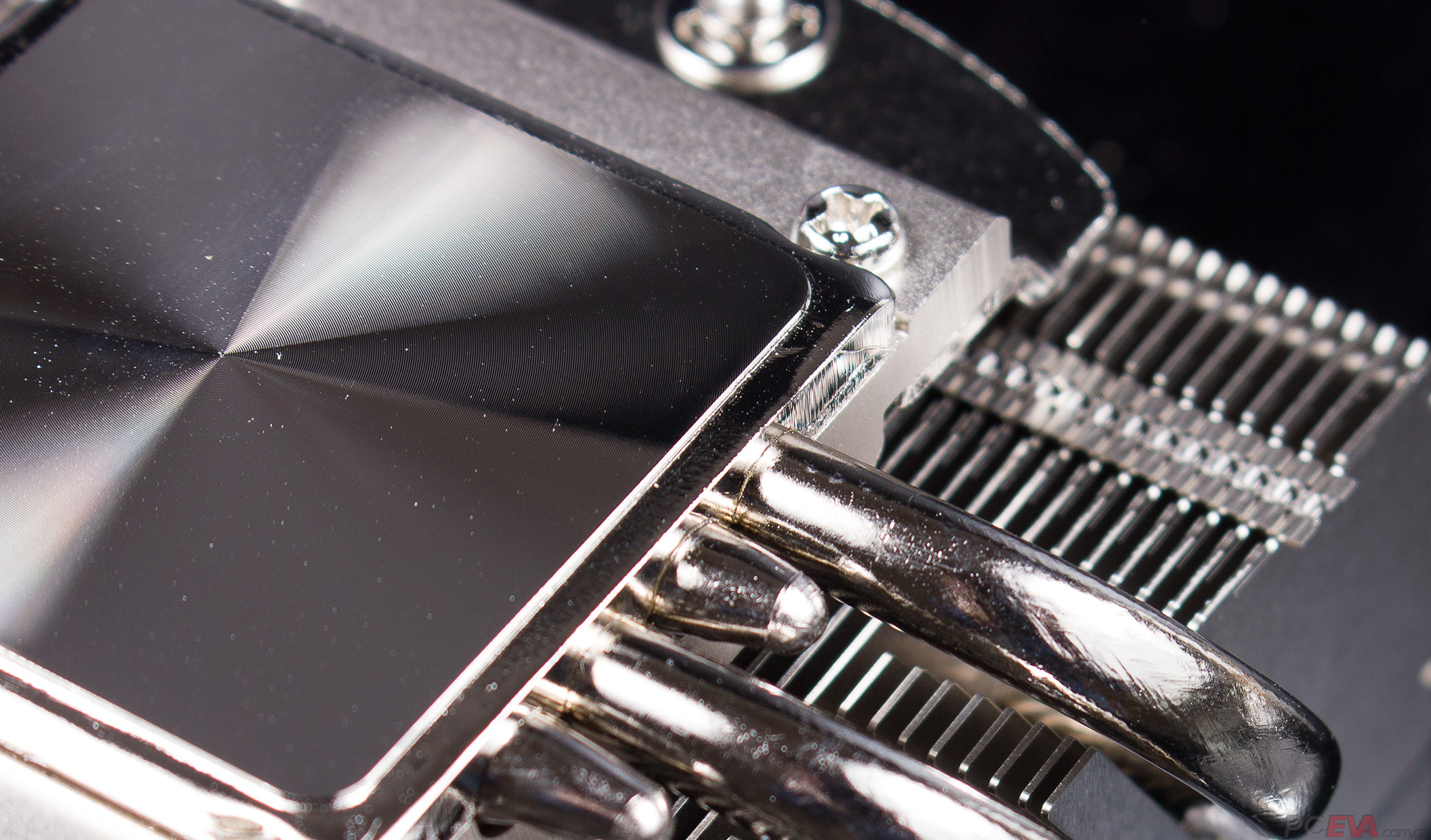

NH-L9x65采用下压式散热结构,并且为了照顾散热器高度,配备了一个14mm厚度的薄扇,但也正因为如此,散热器扣具只能兼容薄扇,一般的25mm厚度的风扇是不兼容的。

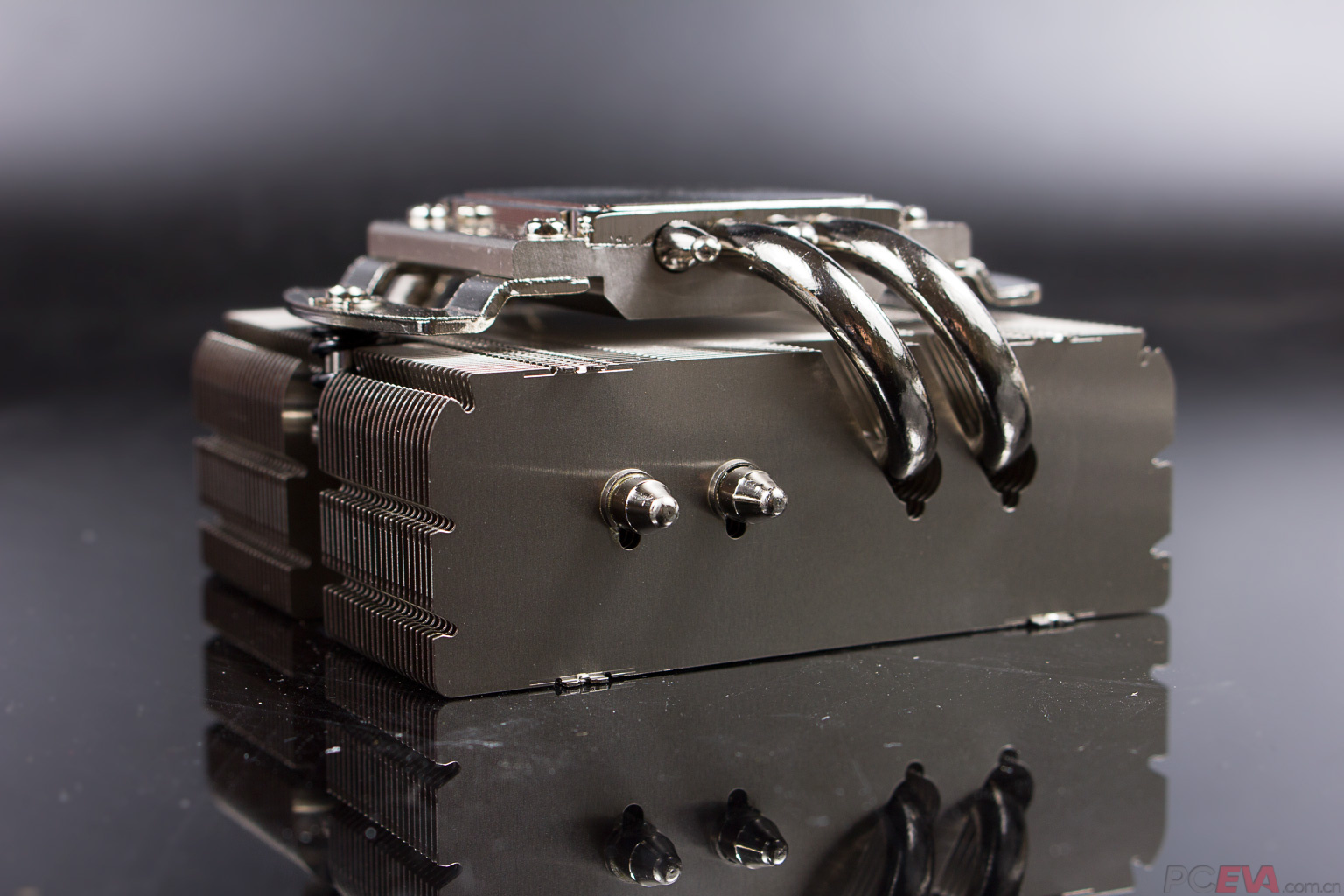

NH-L9x65采用4热管设计,四根6mm热管交错排列,从散热底座转180度穿入鳍片中。这种热管转180度的设计对于散热厂商的工艺有比较大的考验,如果角度把握的不好,很容易影响热管的导热能力。
热管与鳍片的连接方式依然使用回流焊工艺,猫头鹰也是目前为数不多的坚持使用回流焊工艺的厂商。

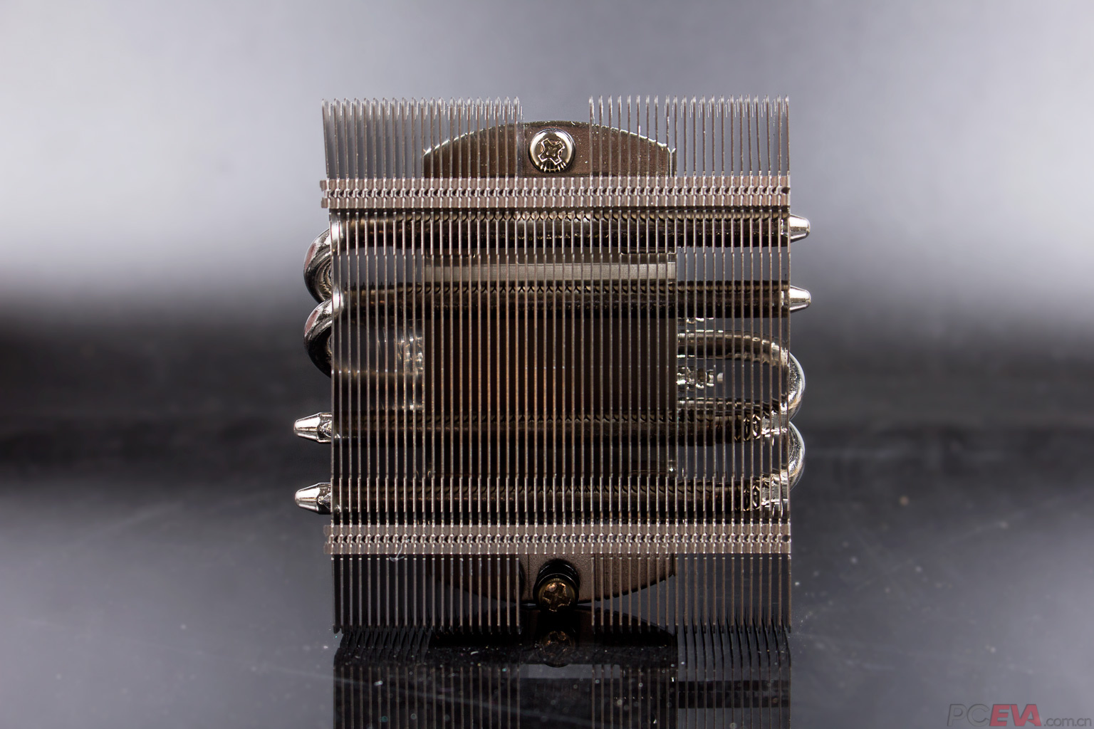

NH-L9x65上下两边都有两排扣Fin设计,可以在一定程度上加强散热器的稳固性。
为了更方便的安装扣具,散热器两边的中间部分各开了一个孔。
底座采用铜底镀镍设计,铣底工艺。

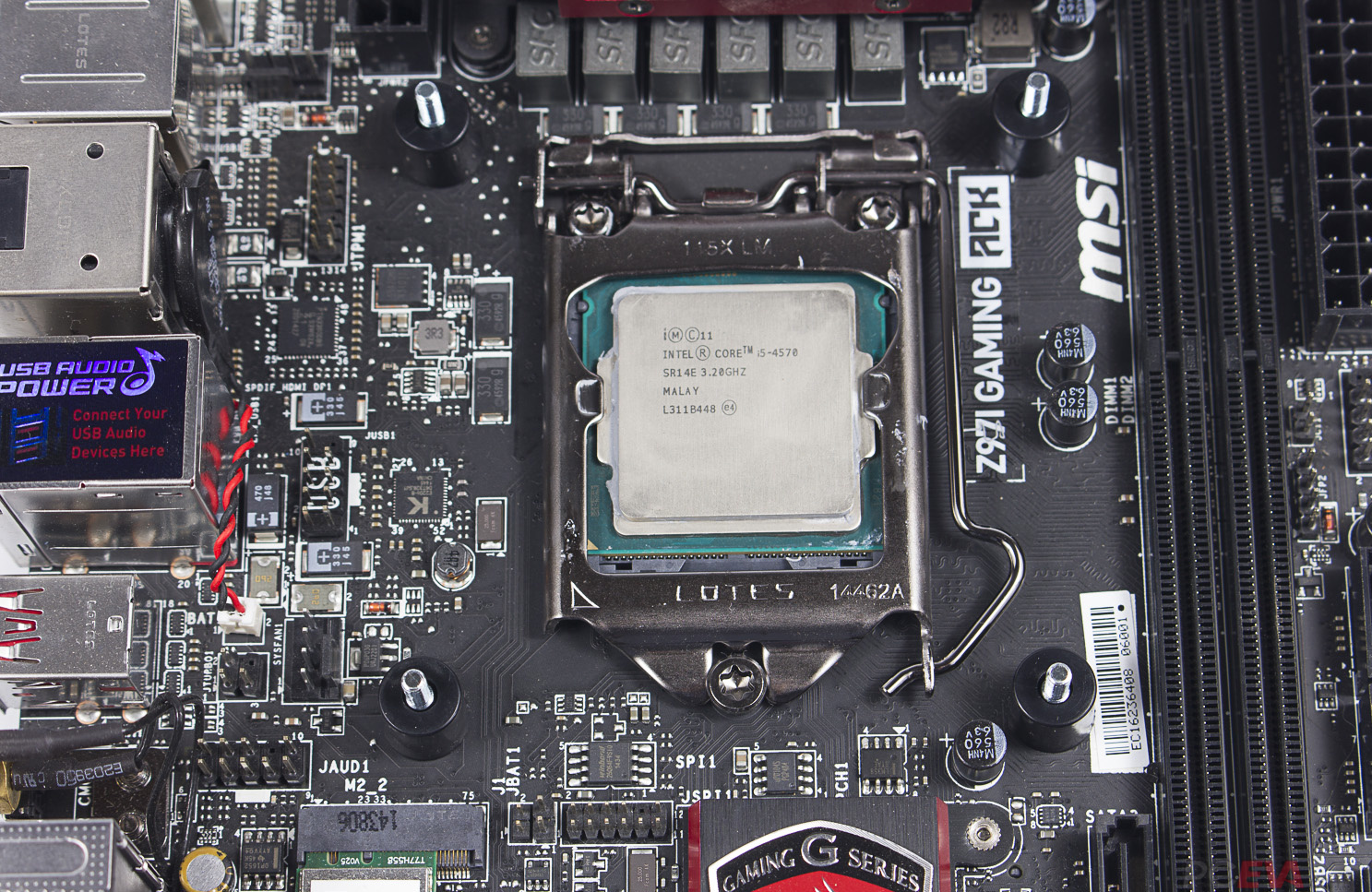

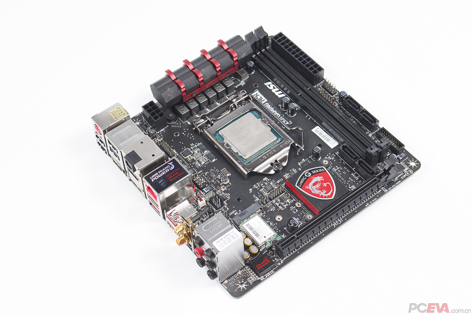

主板我们选择了Z97I GAMING ACK主板,这是一张比较高端的ITX规格主板,并且带有供电散热片。

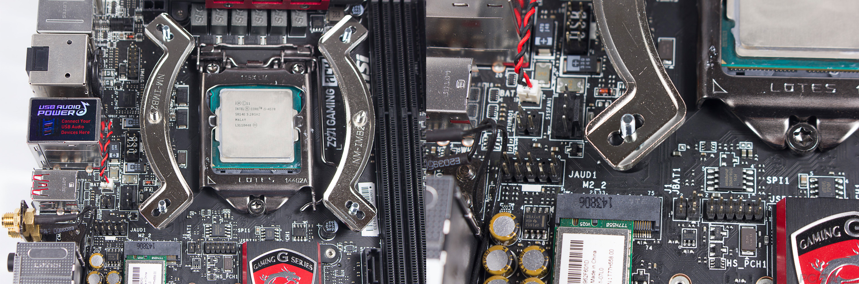

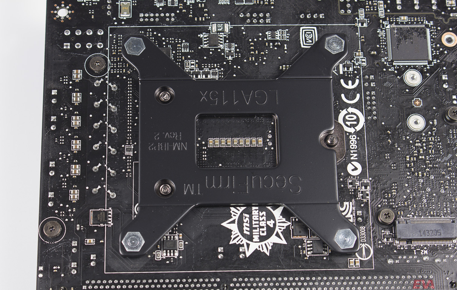

首先先把背板对应孔位安装好。
再安装四个脚垫。
并装上扣具,我们是LGA115X的主板,所以选择中间的孔距。

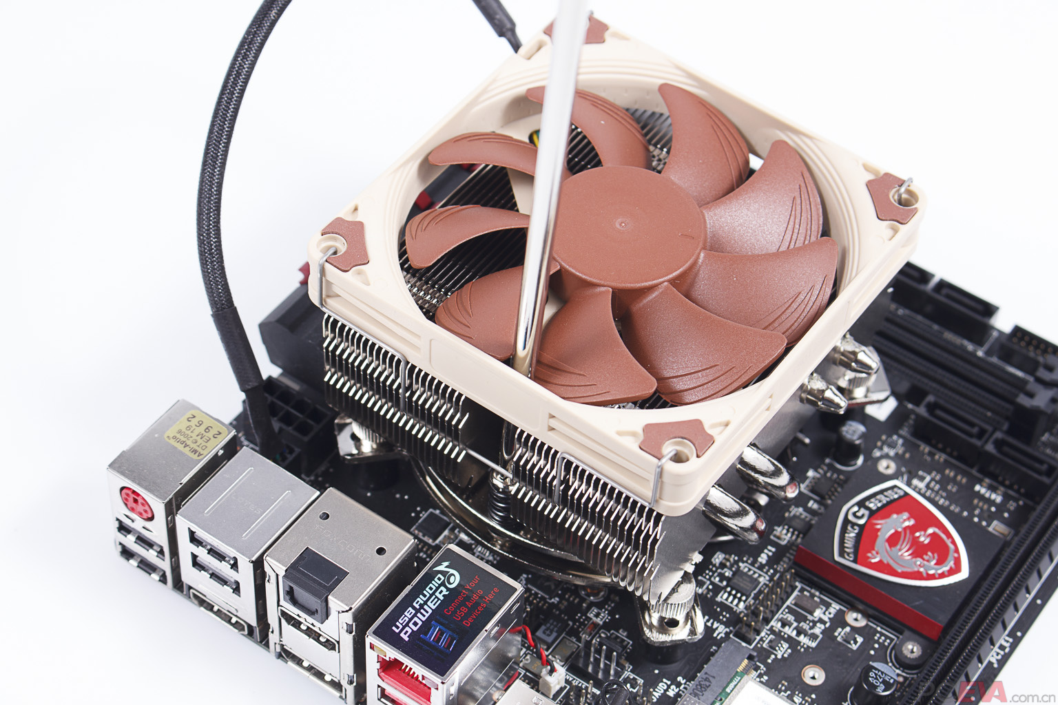

最后给CPU途上硅脂,并把散热器装上去,可以使用他附送的转90度螺丝刀也可以使用自用的螺丝刀,通过散热器上的开孔拧紧散热器的螺丝钉。

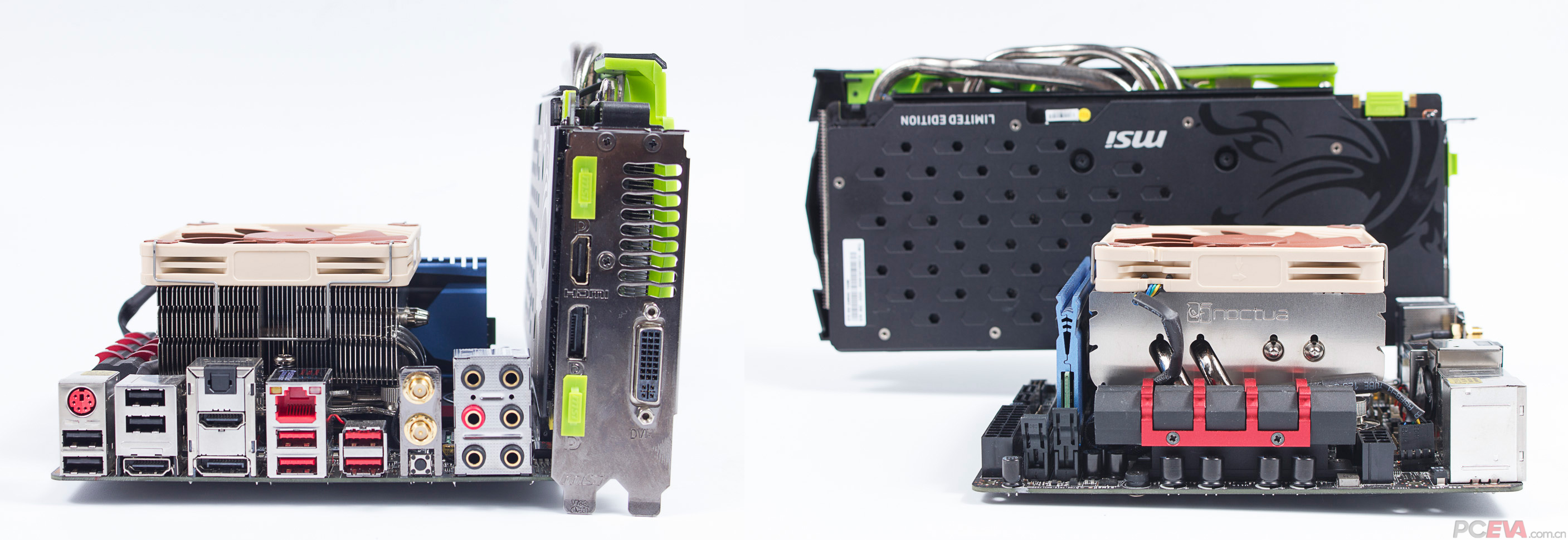

我们选择微星的GTX960 limited edition带背板显卡和金士顿的长马甲内存来测试兼容性,从图中可以看到是可以完全兼容的,并且NH-L9x65也没有碰到主板上的供电散热片,可以完全兼容主板。

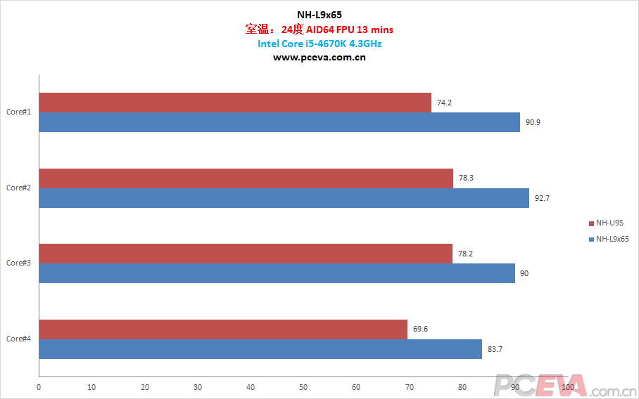

测试方案:
在相同环境下,风扇全速,进行AID64 FPU负载测试,并对比NH-L9x65与NH-U9S的性能。
测试方法:
使用AID64只勾选FPU压力测试以获得最大且稳定的CPU发热。我们总共运行13分钟的测试,预热10分钟,10分钟过后点击Clear清楚记录并开始统计平均温度,到第13分钟时截图。
测试结果分析及总结
从图中可以看到NH-U9S的性能比L9x65强了12-15度左右,乍看之下这个测试结果可能显得L9x65性能非常烂,但我们选择对比的散热器是NH-U9S,这是一款9cm厚塔散热器,配备5根6mm热管,不管从散热面积还是结构以及热管上和L9x65都不是一个级别的,我们选择这个散热器进行对比的主要原因是因为这是我们手头上和L9x65性能最接近的散热器了,所以只能选择这个散热器进行对比。并且测试中使用的CPU是i5-4670K 4.3GHz,我们对它进行了超频,按理说NH-L9x65作为一个MiniITX平台的散热器,其实不应该超频,但如果使用不超频的i5-4570 CPU,测试温度仅仅50来度,发热量还是小了些,并且现在MiniITX平台超频的玩家也不算少,所以我们上了超频CPU,并对它进行超频后测试。总的来说NH-L9x65的性能不算非常突出,但是作为一个MiniITX散热器是够了,我们在12年的时候测试过NH-L9i散热器,性能仅仅能压制i3-2100,现在能压制i5-4670K 4.3GHz已经算是非常不错的了。

在性能上,通过我们的测试可以看到NH-L9x65可以压制i5-4670K 4.3GHz到90度左右,这个成绩对于一个超小型MiniITX散热器算是不错的了,要知道他的上一代L9i仅仅能压制i3这个级别的CPU,现在能够做到裸机压制超频CPU算很不错的了,估计其他的非超频CPU,塞进Q03那种超小型机箱应该都没啥问题。
