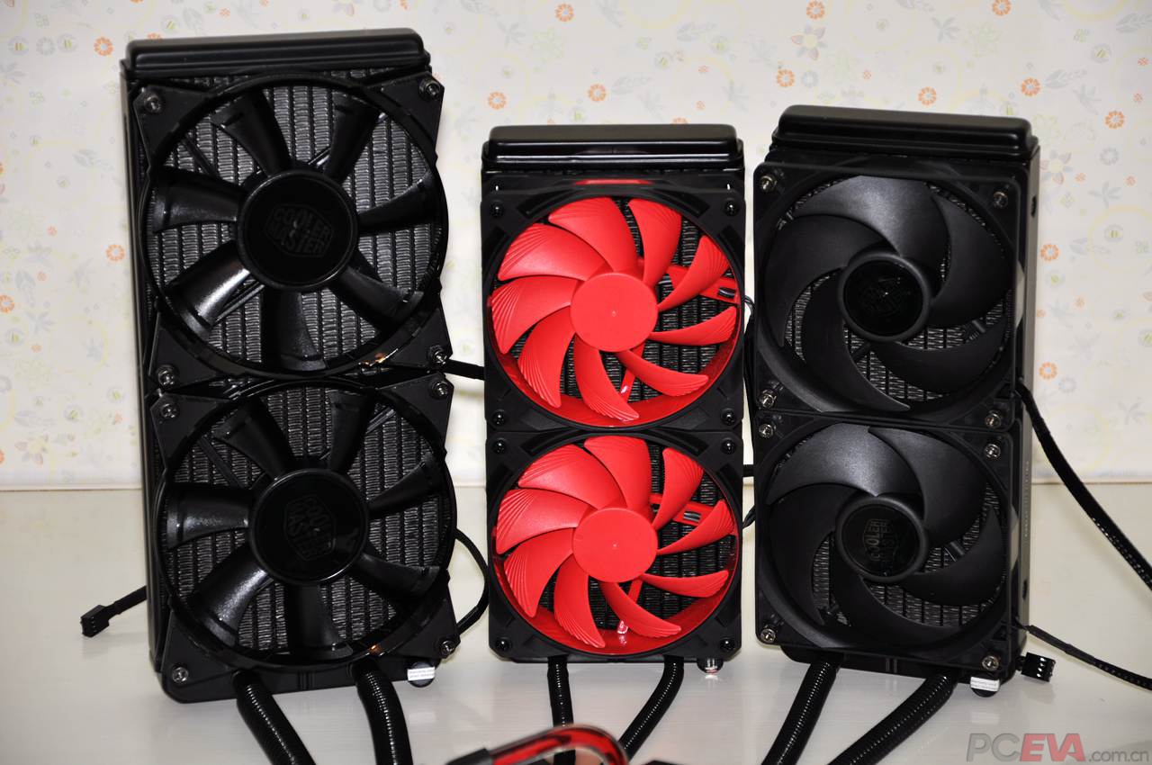

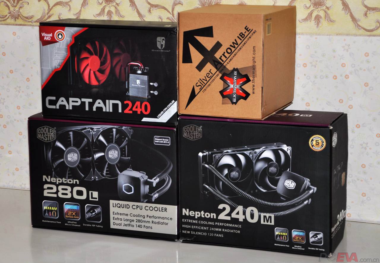

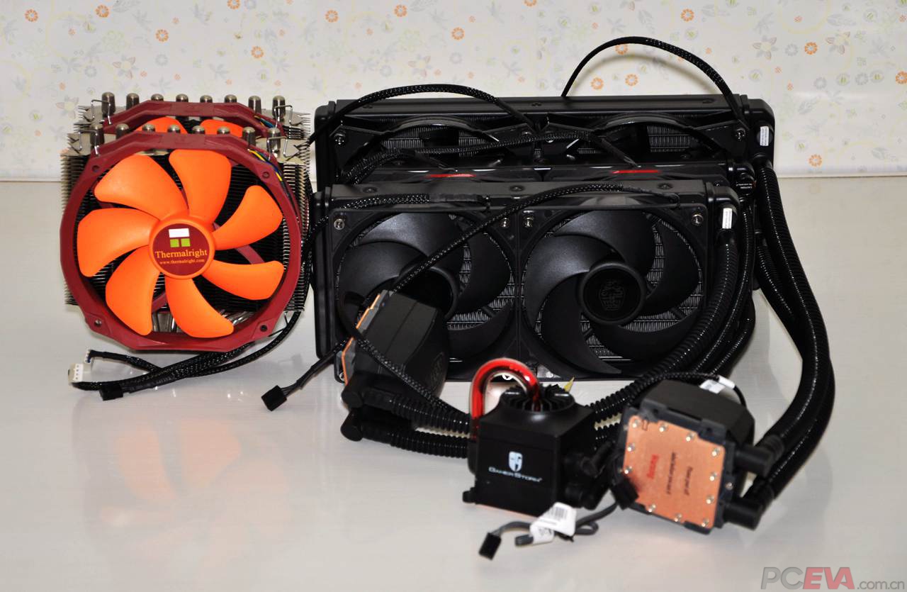

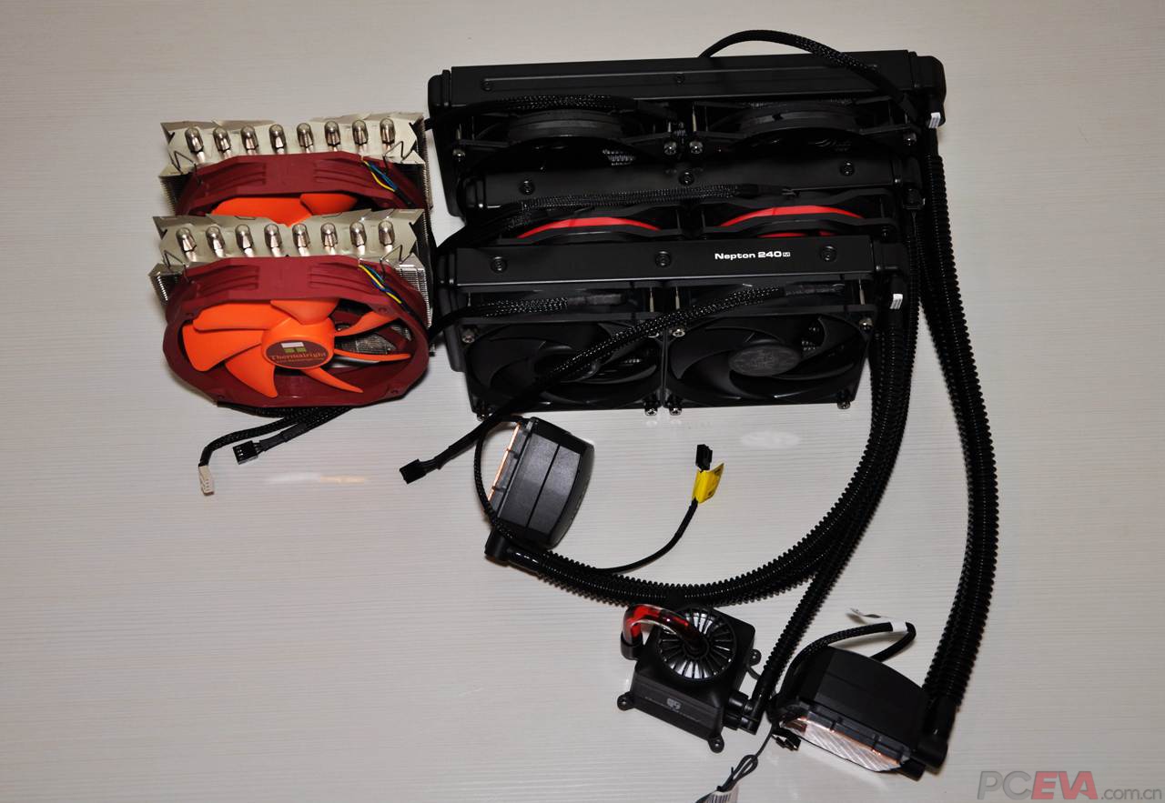

接着简单介绍一下4款散热器,下图中,左上为九州船长240、右上为银剑IBEE、左下为冰神280L、右下为冰神240M

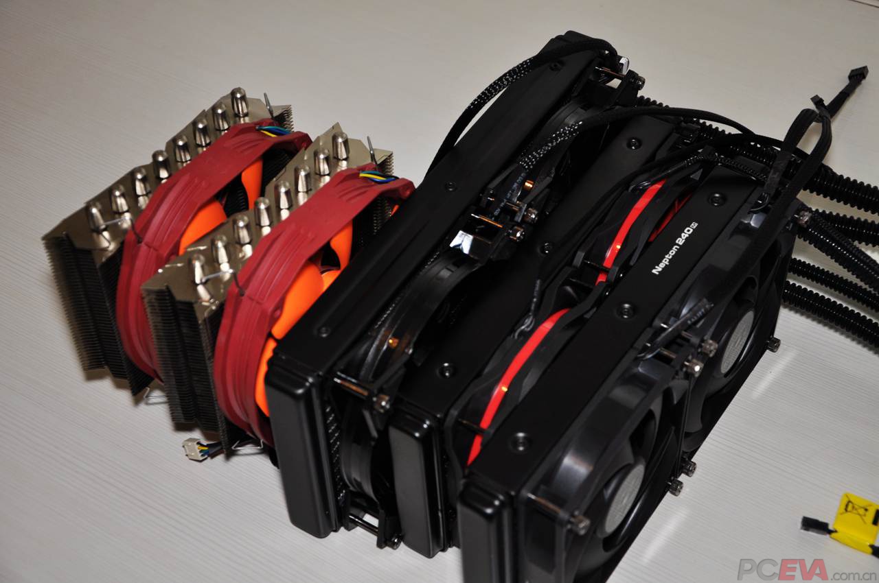

4款散热器都取了出来。
可以看出,4款散热器中,只有冰神240m和船长240的规格是相当的。
银剑IBEE在一堆水冷中成了小胖墩。

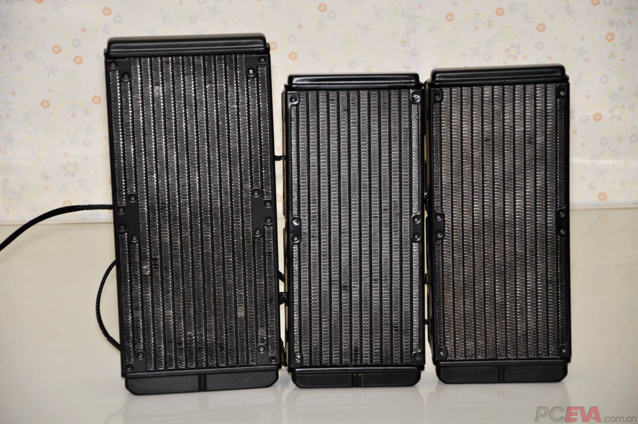

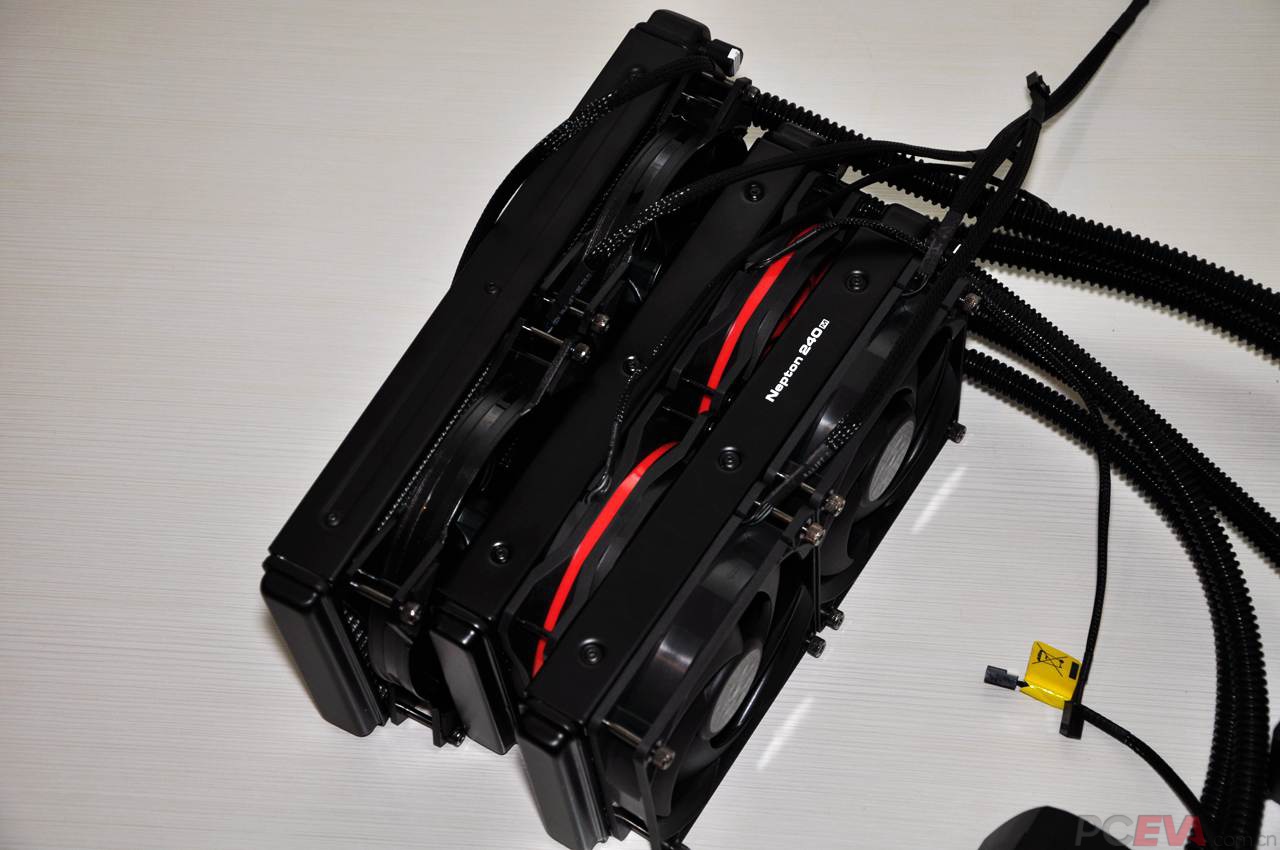

先看看3个水冷的情况吧,可以看出,冰神280L的体型明显大一圈,冰神240M和船长240都是240排,所以体型小了很多。
这张能明显看到尺寸的不同。
背面也瞧瞧。

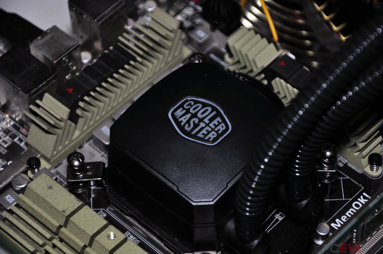

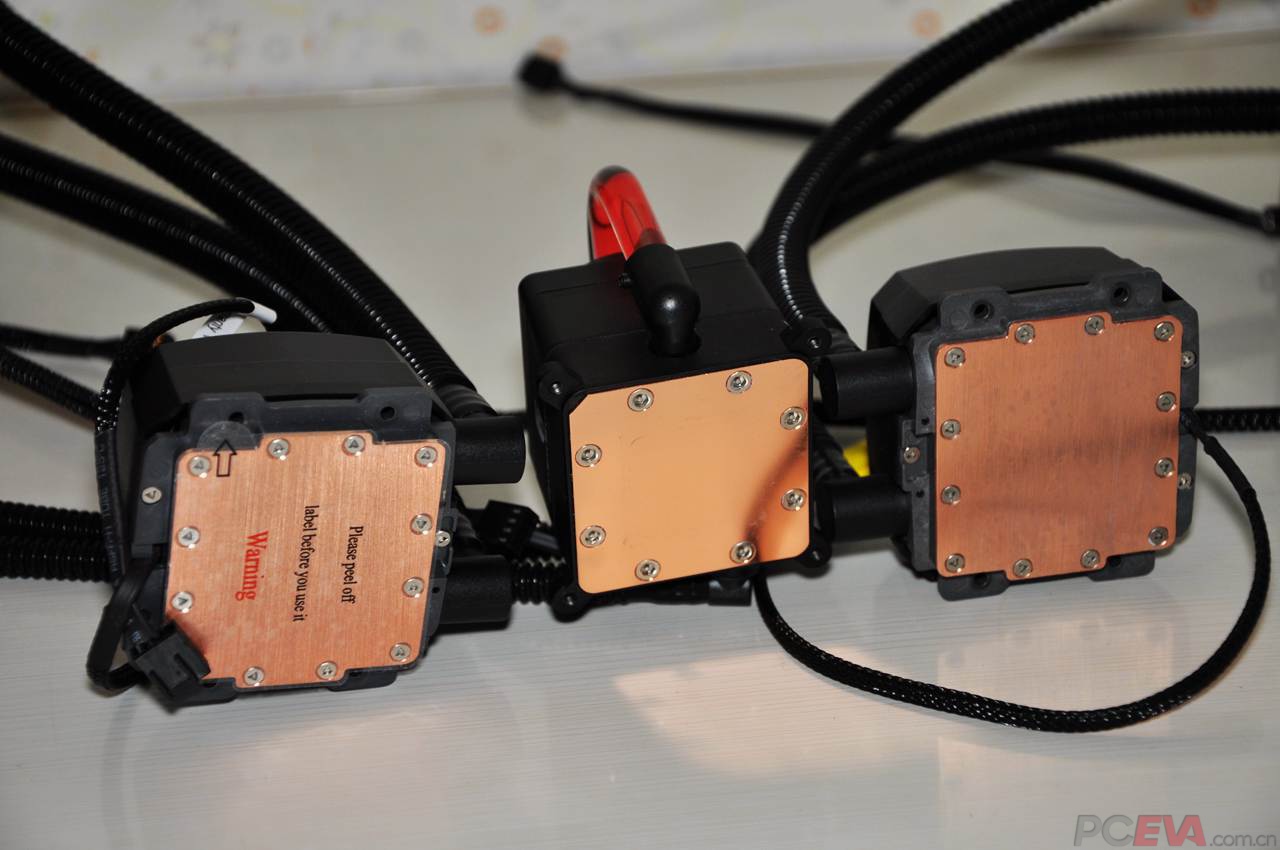

冷头冰神280L和240M的最大,中间的船长240较小,不过都足矣覆盖2011的U了。

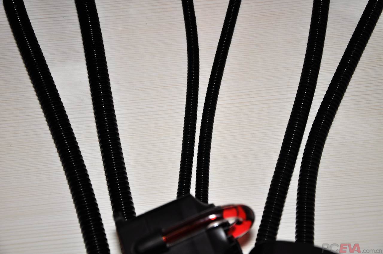

水管子,左边冰神280L的最粗,右边冰神240M的次之,中间船长240的最细。

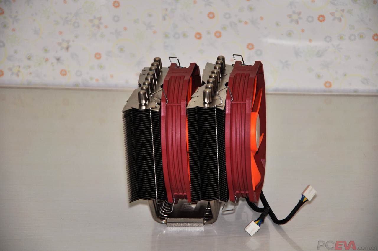

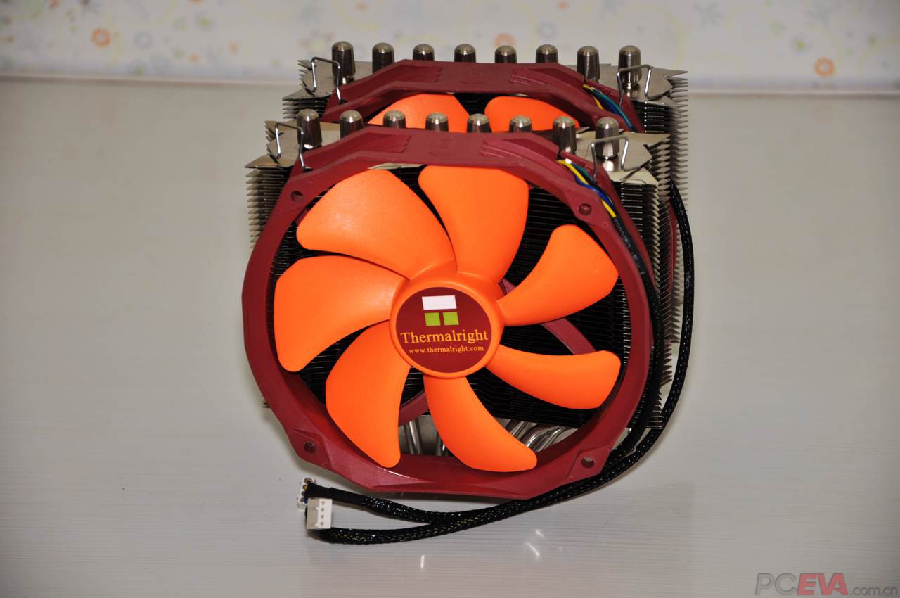

作为此次对比测试唯一的一个风冷,就单独拿出来亮亮相吧,当年一直梦想中的风冷王,不过本人更喜欢银剑SBEE,但鉴于目前停产,也不好收了,只好收了IBEE。
很霸气的散热器。

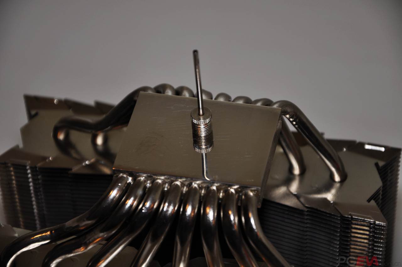

这张图能看出银剑IBEE并不是对称结构,而是歪脖子结构。
底座镜面处理,光鉴可人,底座和热管之间的焊料也很足,足到溢出很多,和我之前的D14完全不同的两种风格啊。

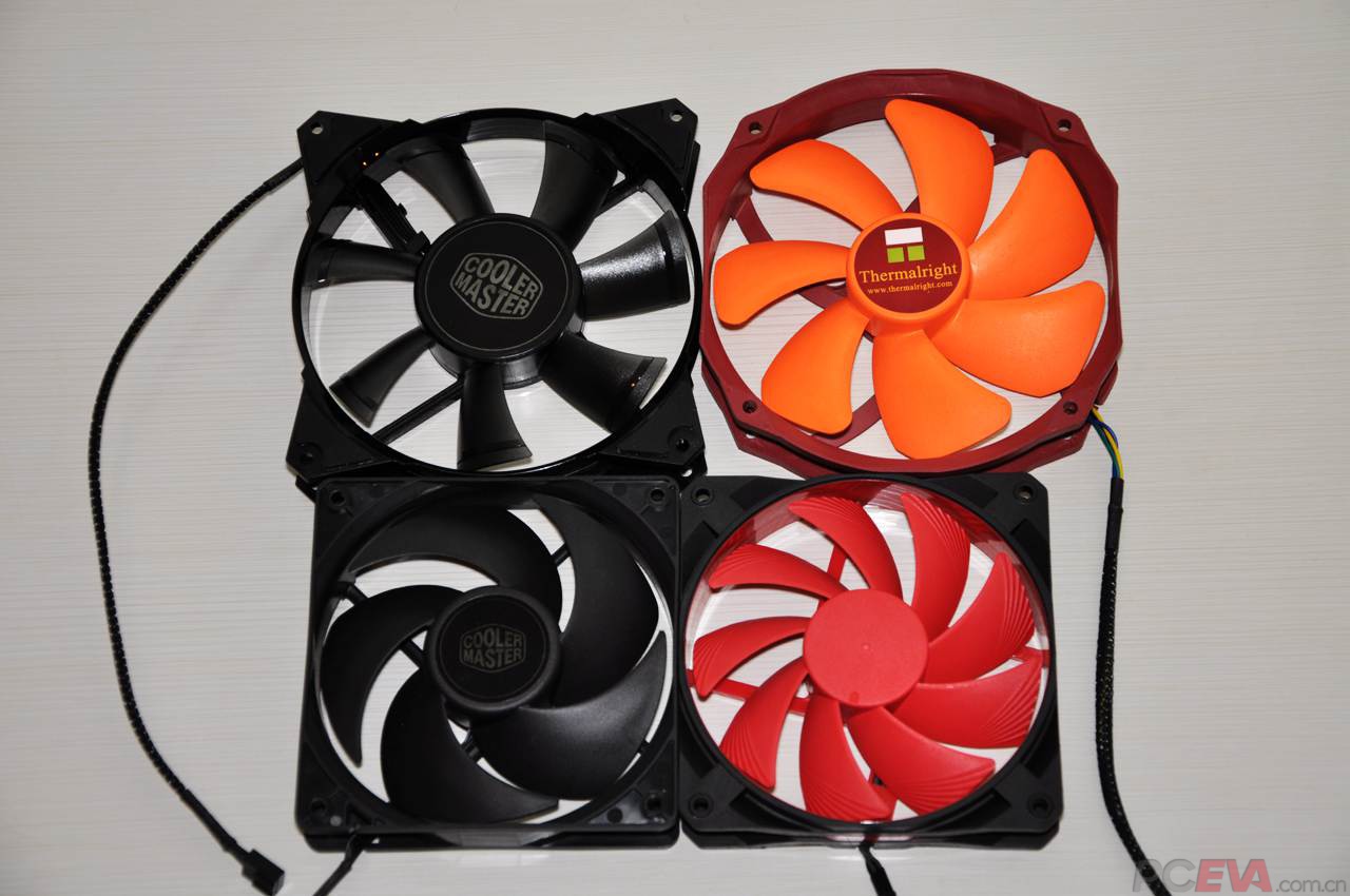

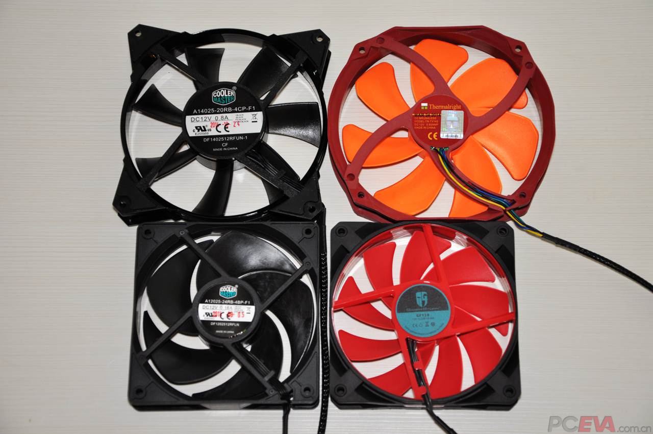

再来看看风扇对比,四把风扇,2个240排都用120规格的,冰神280L和银剑IBEE都用140规格的。
风扇反面的标签参数,这几个扇子貌似都是暴力扇,最高转速都达到了2000RPM。

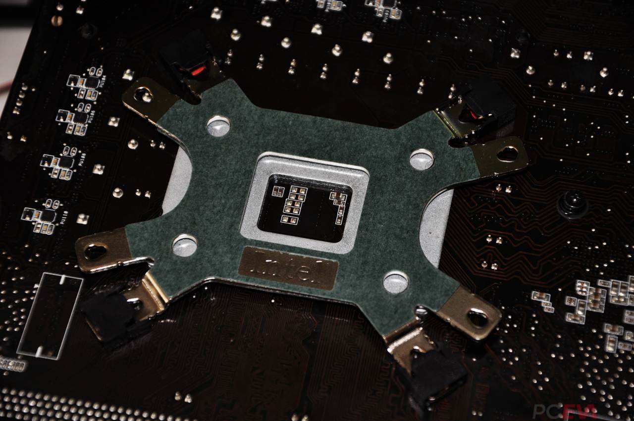

再看看各个散热器的安装,平台依然是老掉牙的1366平台。
冰神280L装好了背板。
正面固定好冷头即可。

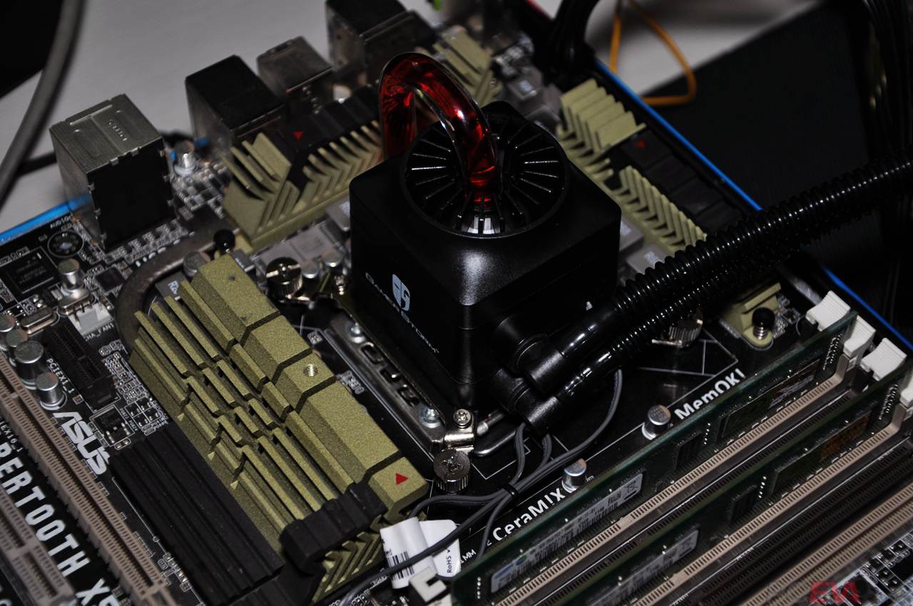

船长的冷头除了外露的水管子,还会发光,有点核子反应堆的意思

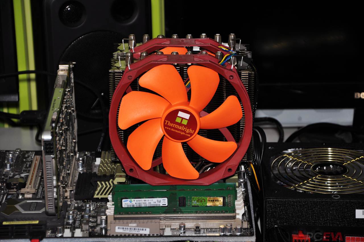

银剑IBEE的背板。
正面固定好,这货由于体型巨大,所以为了避免挡显卡,利民将其改为歪脖子结构,可以看出,离显卡很远。不过,对高梳子条的兼容性依然没改善,下图中的普条,都紧紧的贴着风扇了,如果是梳子条,必然打架。

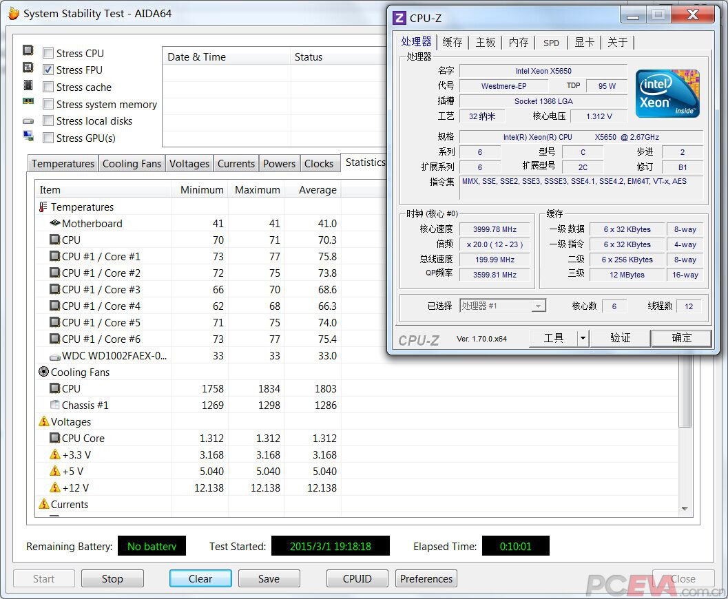

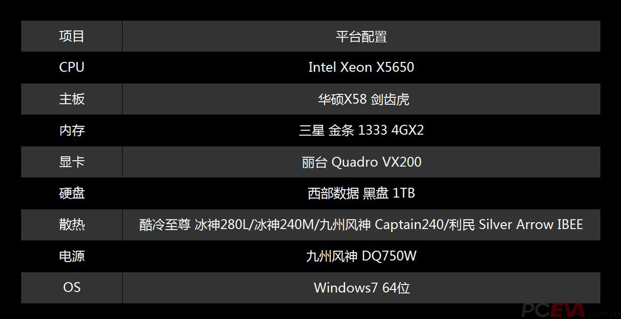

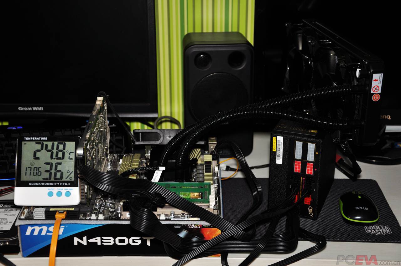

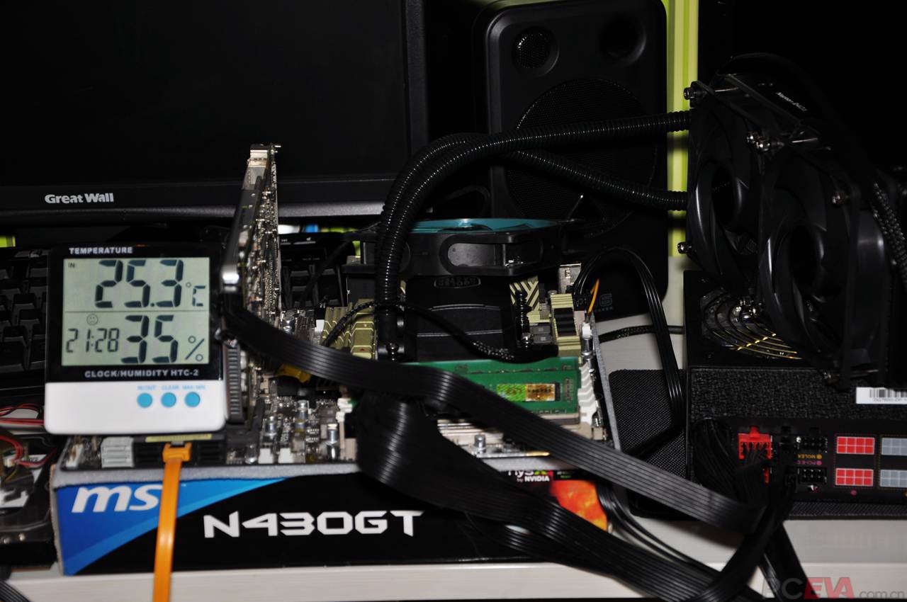

准备开测了,平台依然是1.312V OC到4.0G的X5650

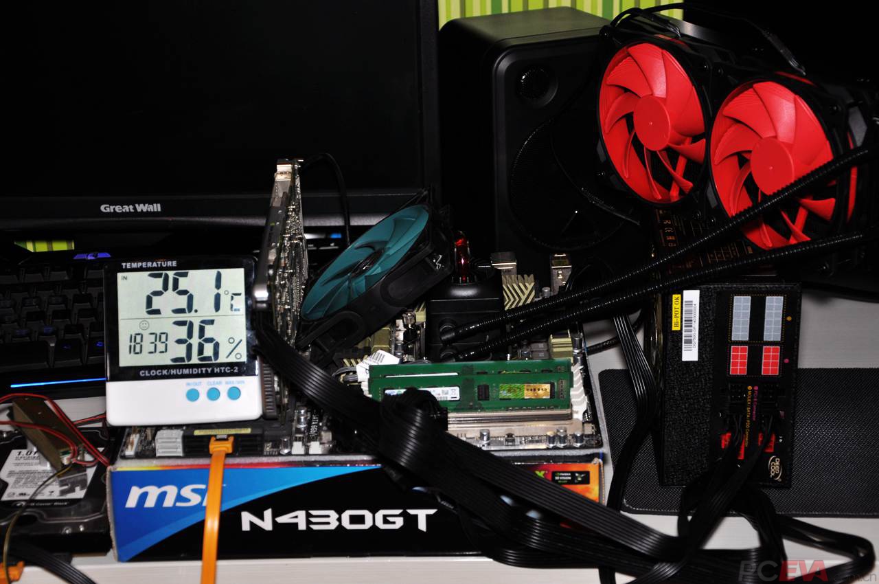

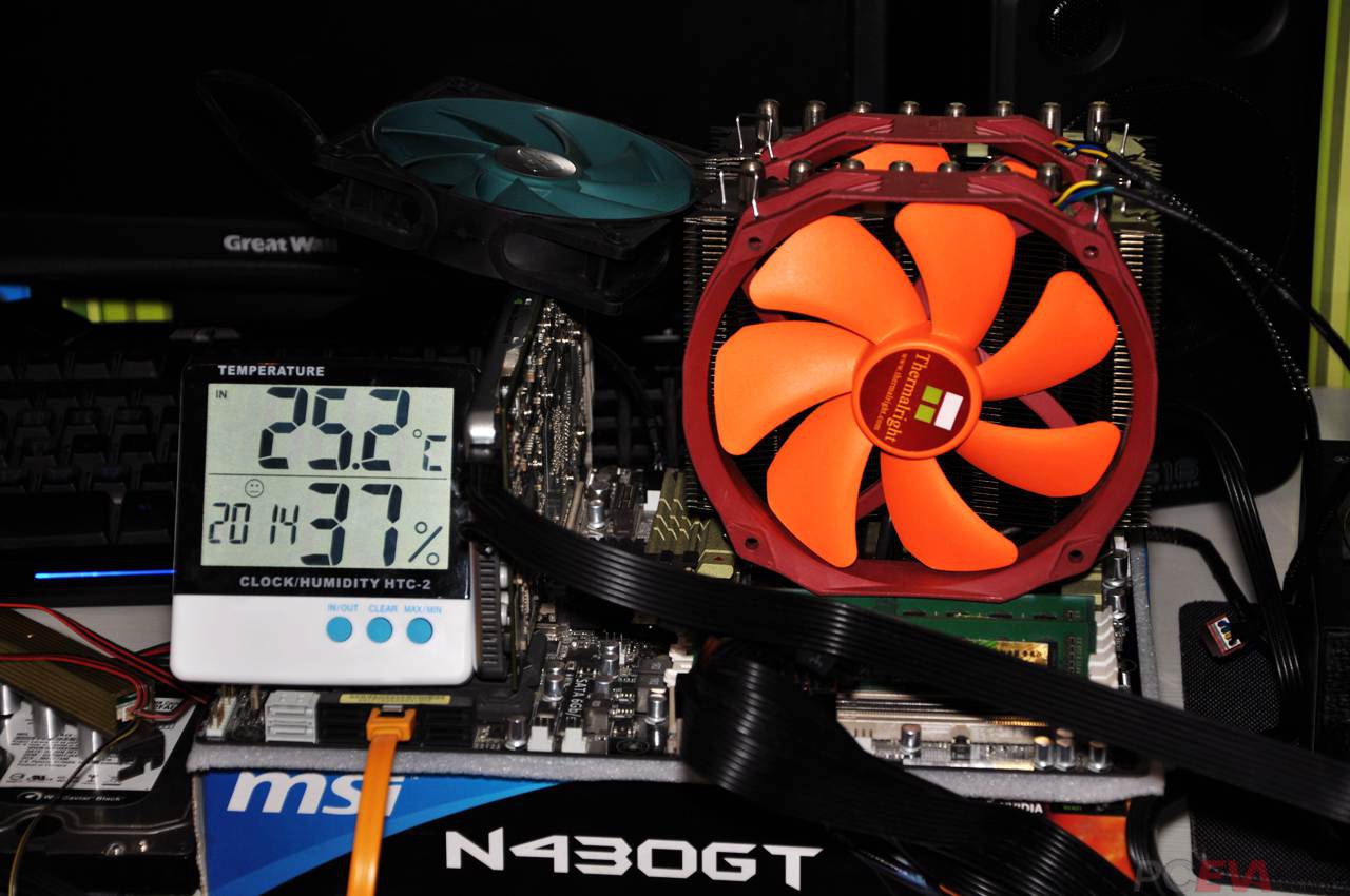

之前说这次测试更加严谨了,主要是因为新入了温度计,有了室温数据。
下图为冰神280L的测试场景。

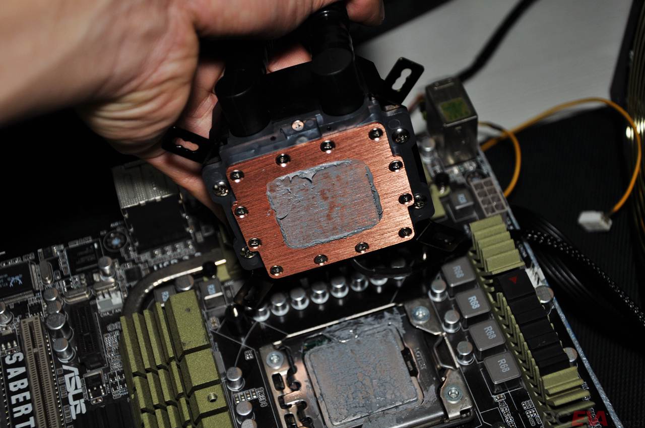

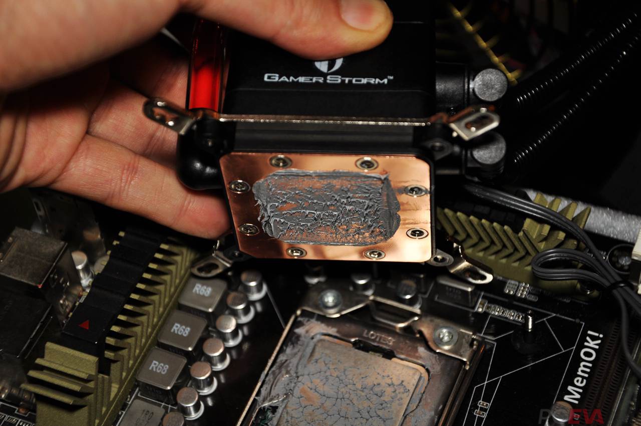

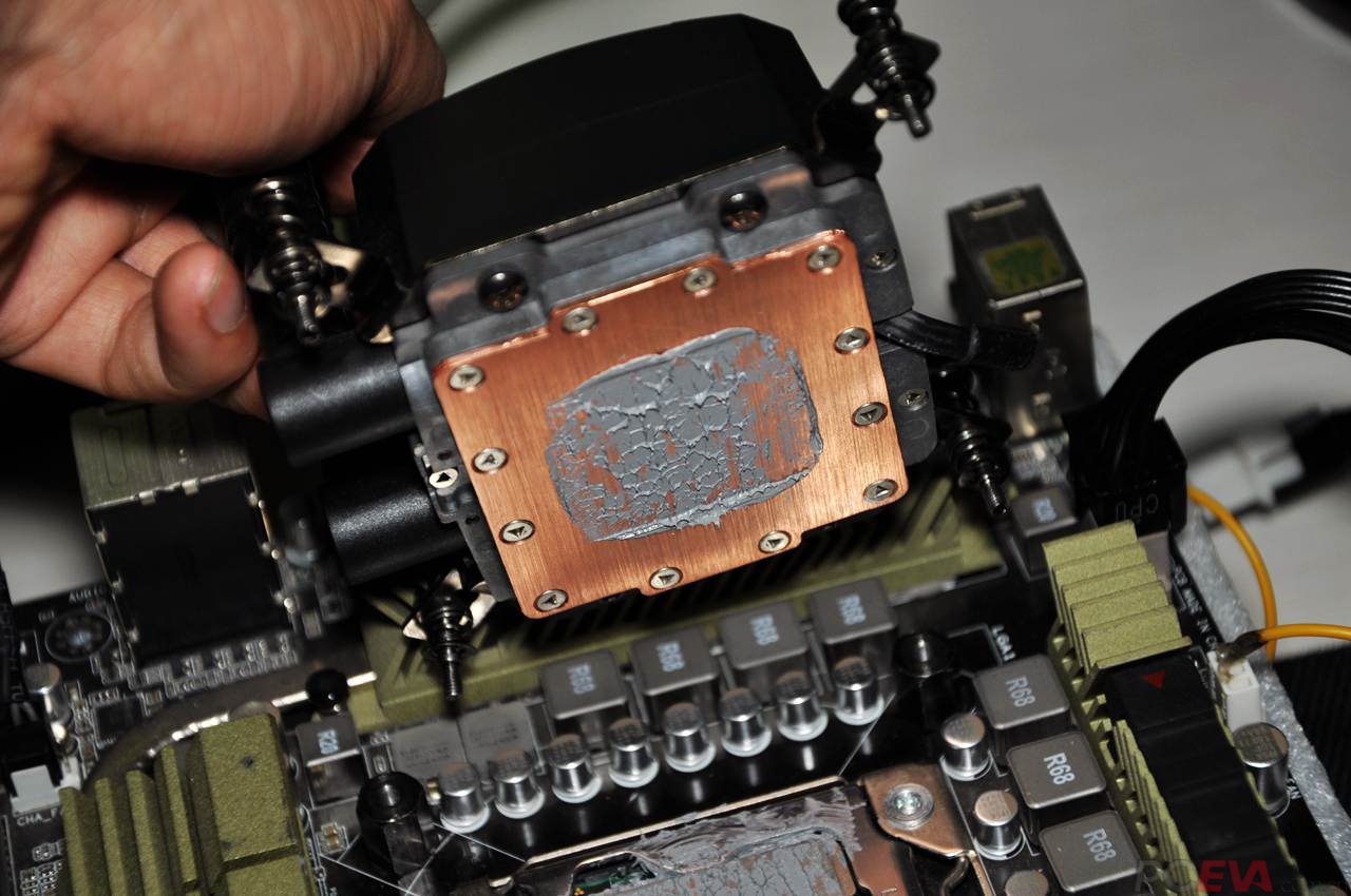

测试完的底座,可以看出,硅脂压的很开。

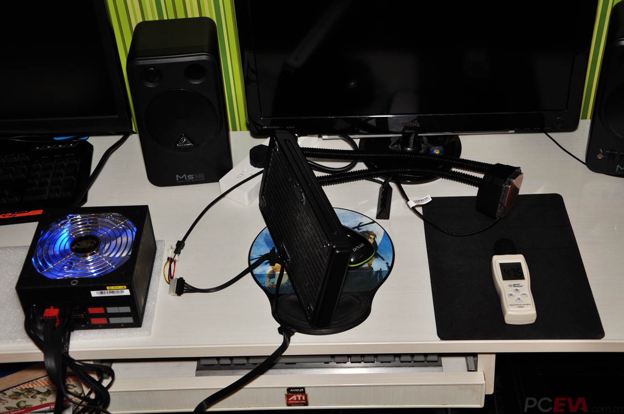

下图为冰神240M的测试场景。
测完后底座硅脂分布情况。
船长240测试场景。
测完后底座硅脂分布情况。

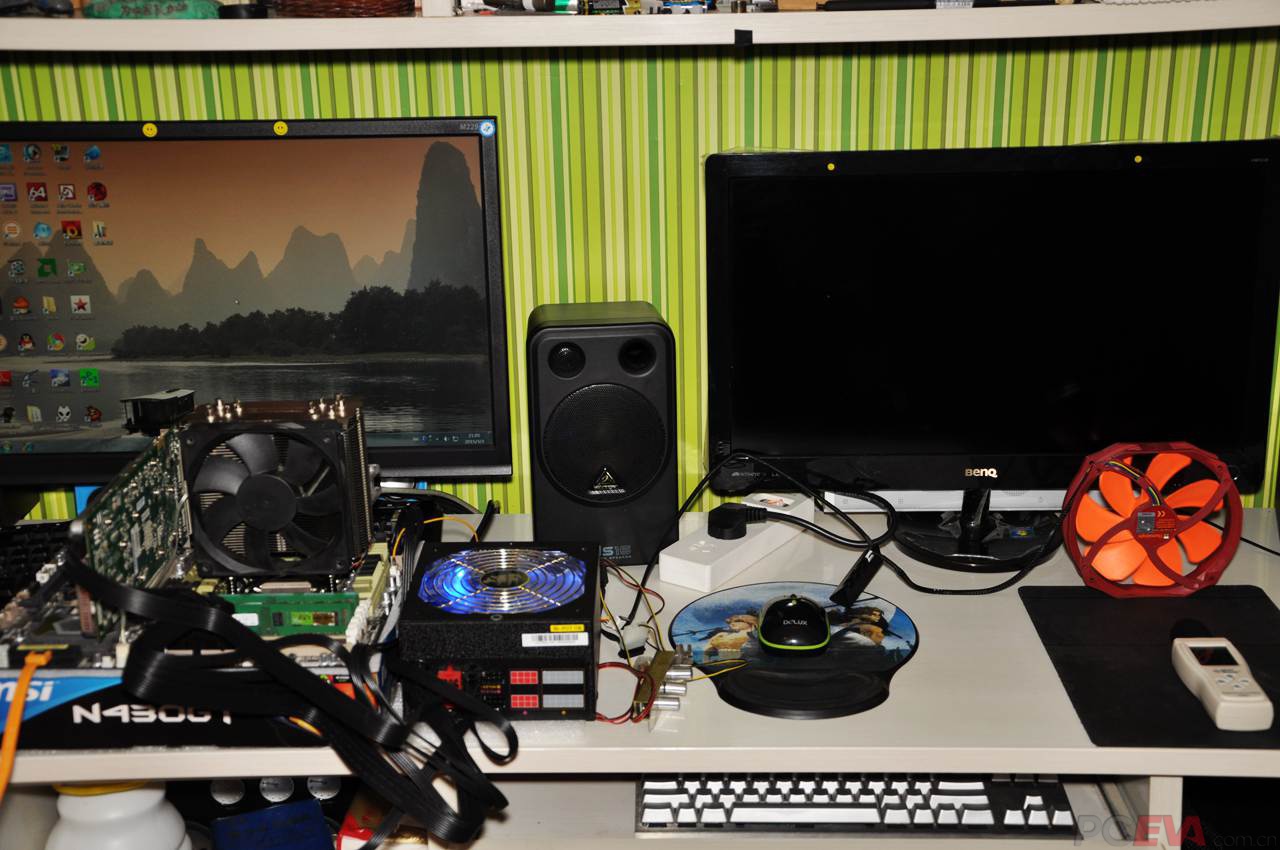

银剑IBEE测试场景
测完后底座硅脂分布情况。

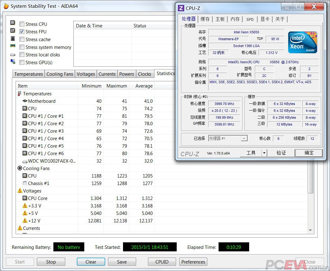

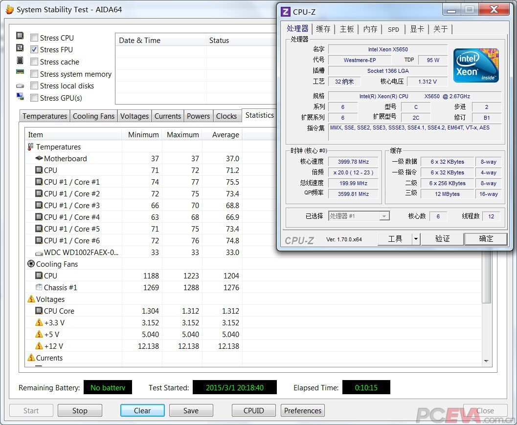

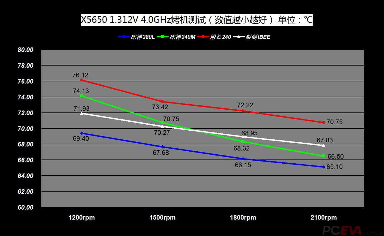

然后说说测试方法,依然是AIDA64单开FPU项烤机,5分钟清屏,记录5-10分钟的核心温度平均值。转速方面,选择了1200RPM、1500RPM、1800RPm、2100RPM 4个档,采用AIDA64转速监控+手动拧调速器控制风扇转速,尽管下来略有误差,但最大不超过10RPM。另外,关于室温,测试室温基本集中在24.8-35.3之间,所以成绩都采用多减少加的方式统一到25度。
汇总结果如下:
可以看出,冰神280L由于规模优势,所以效能遥遥领先,冰神240M和银剑IBEE互有胜负,船长240的表现则不如顶级风冷。
另外,由于12cm风扇和14cm风扇规格不同,所以同转速比,对12cm风扇略有不公,但如果设置不同的转速,究竟设置多少为好,这个更不好定,所以索性都统一转速了,反正仅供参考而已。

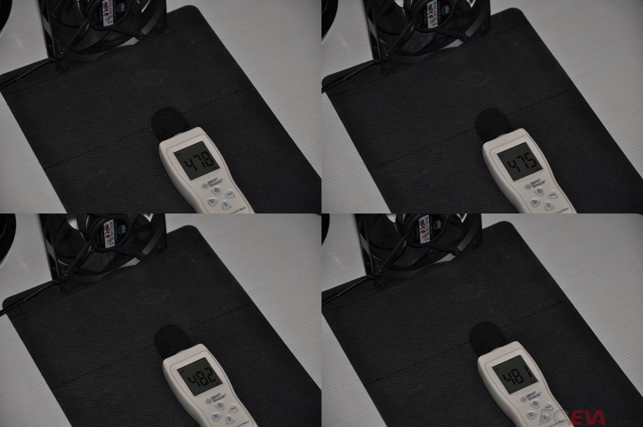

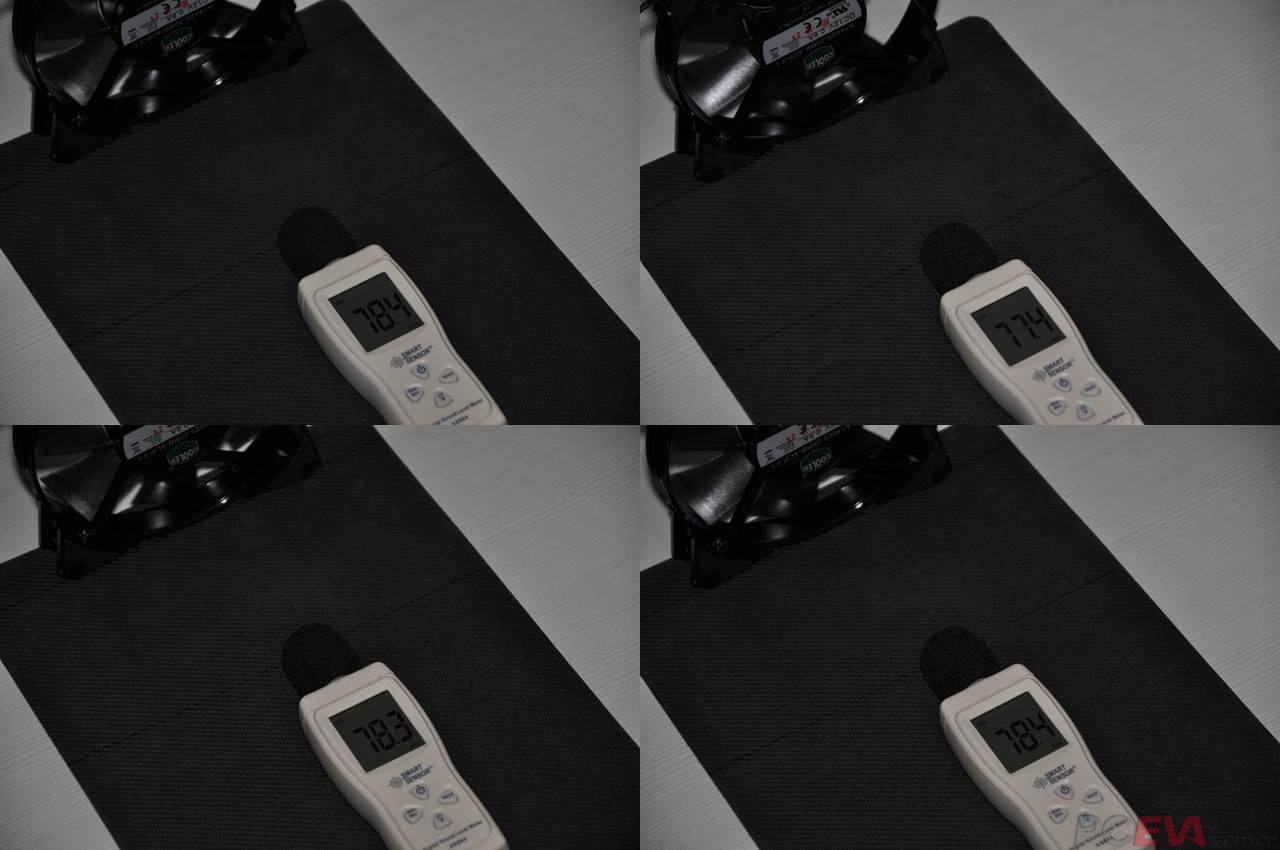

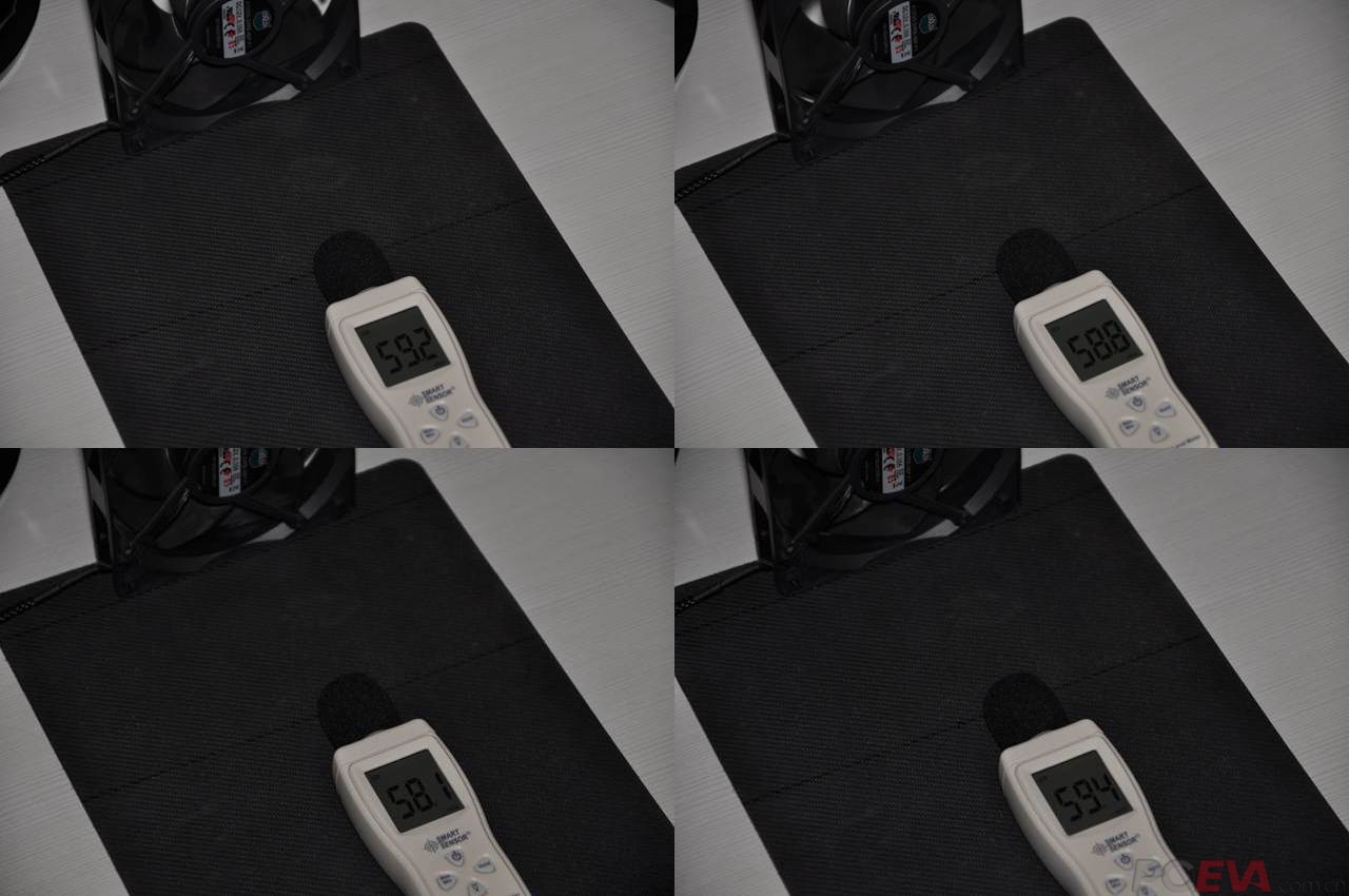

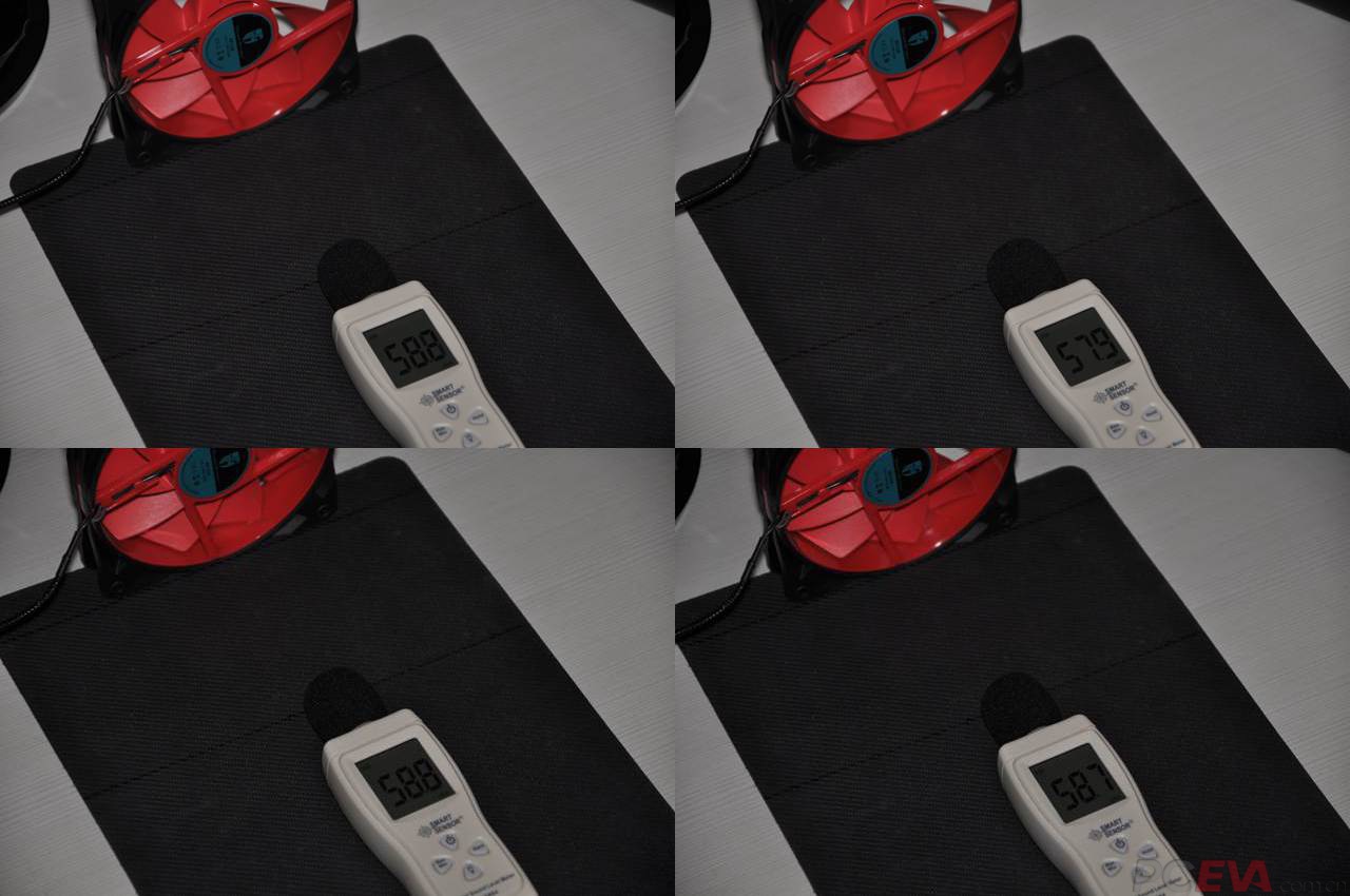

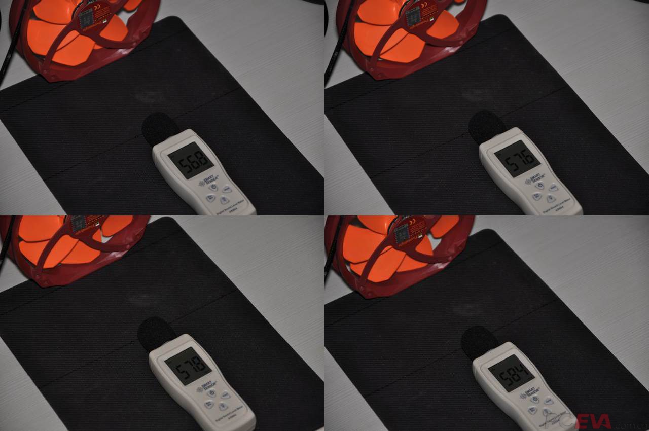

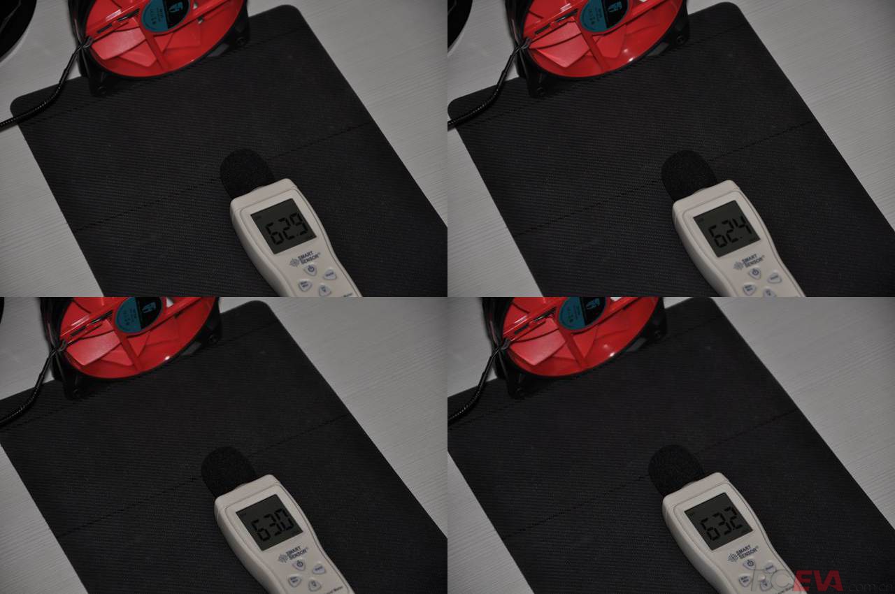

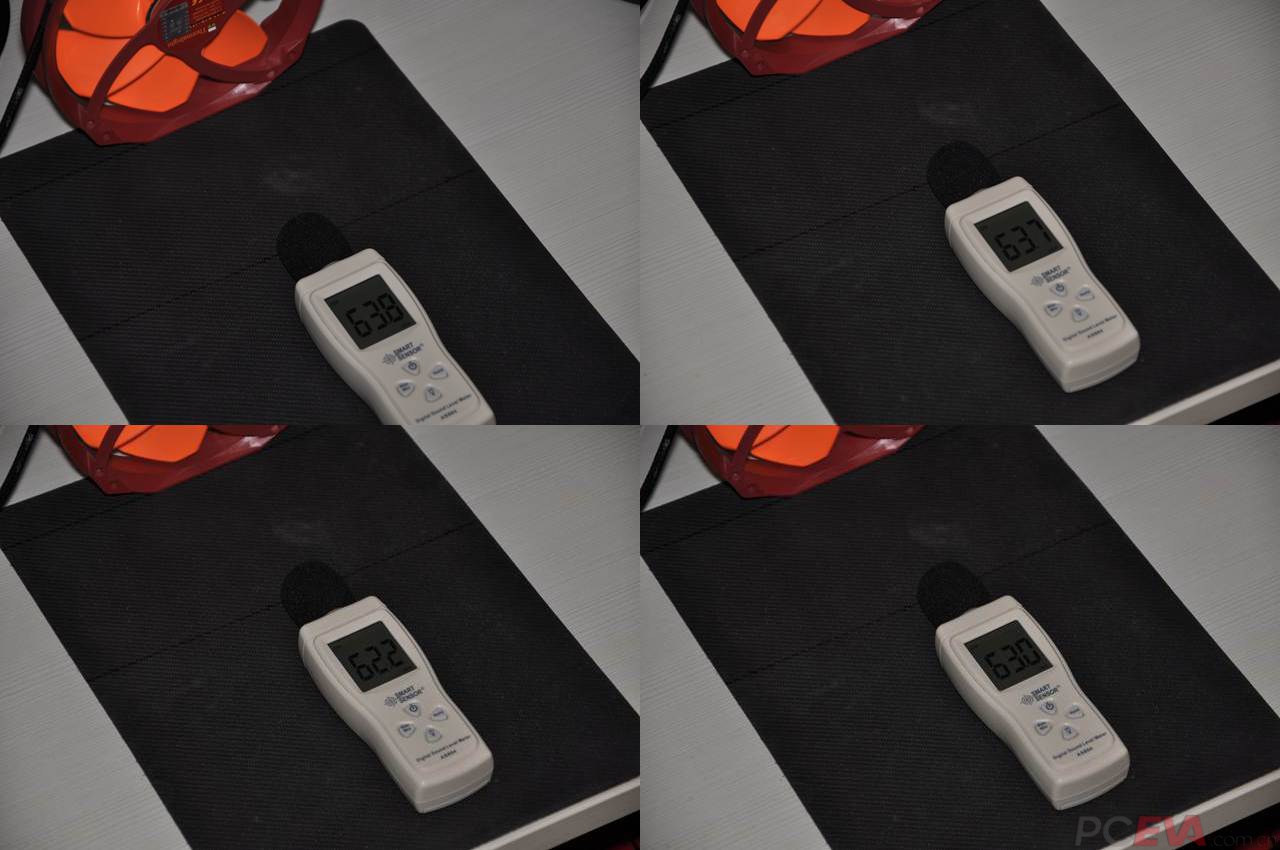

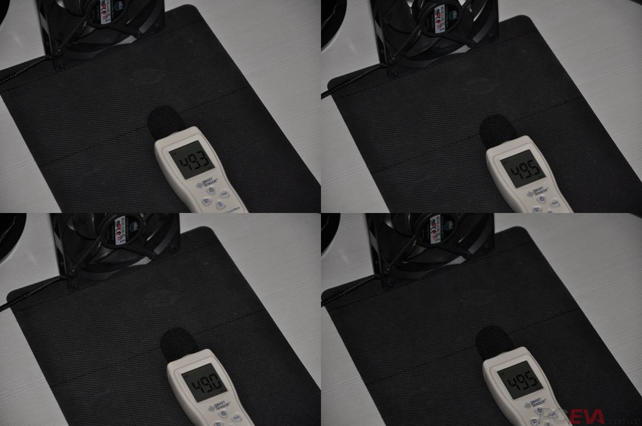

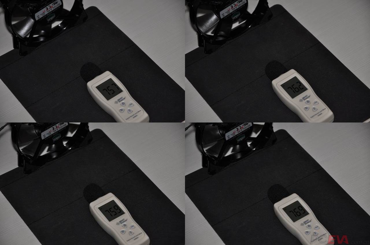

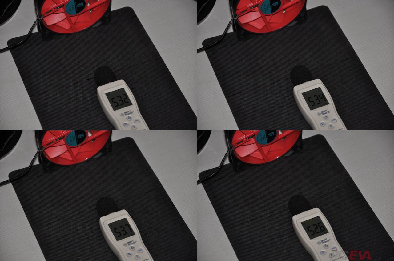

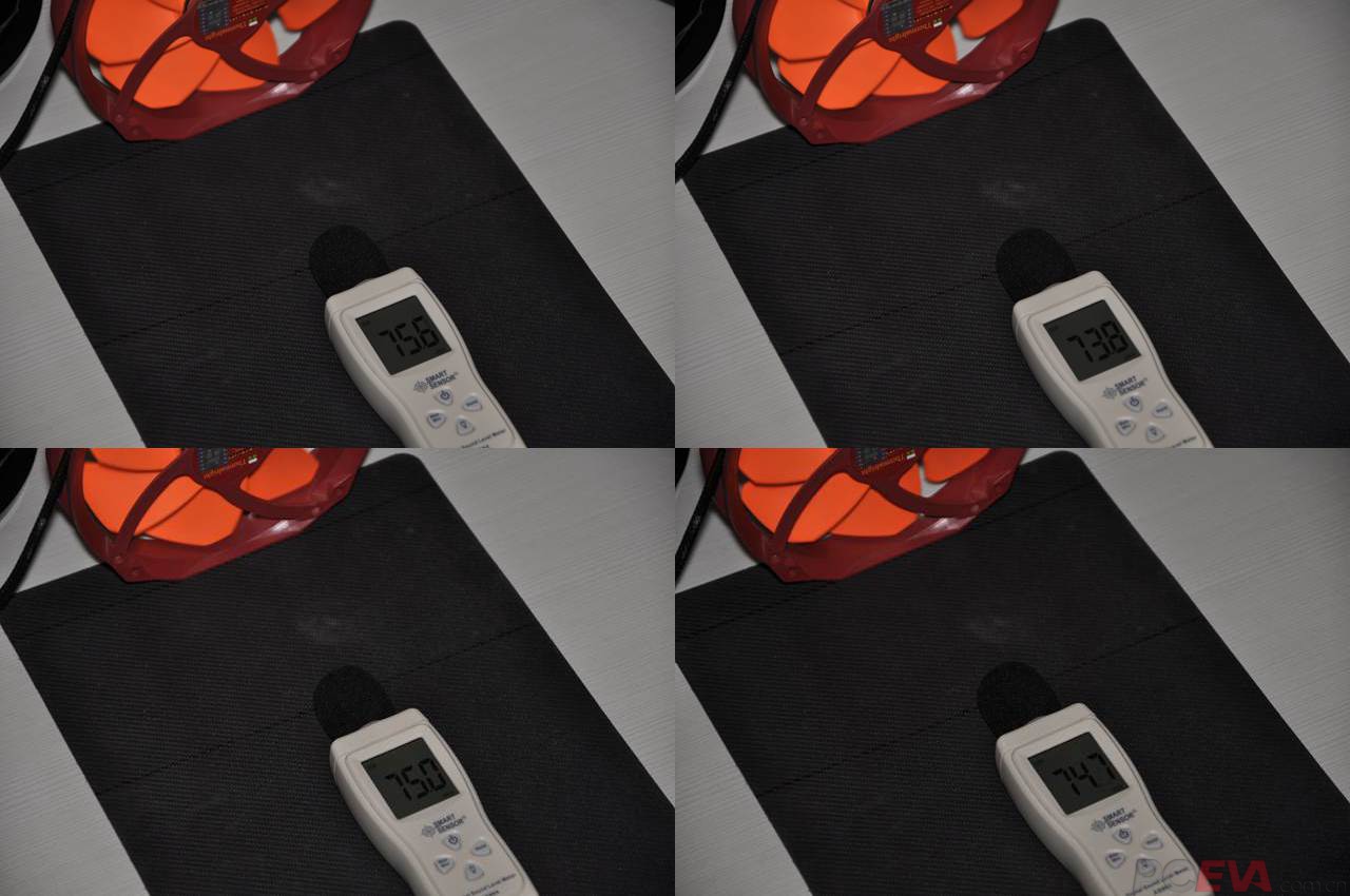

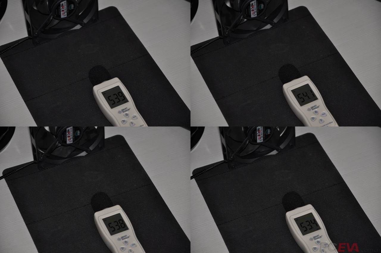

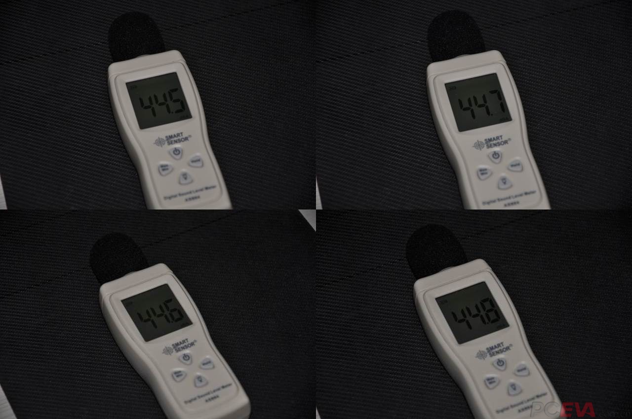

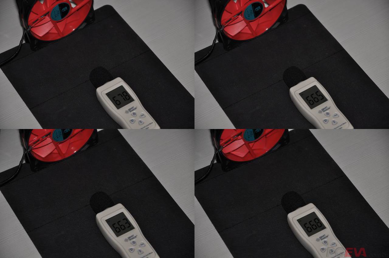

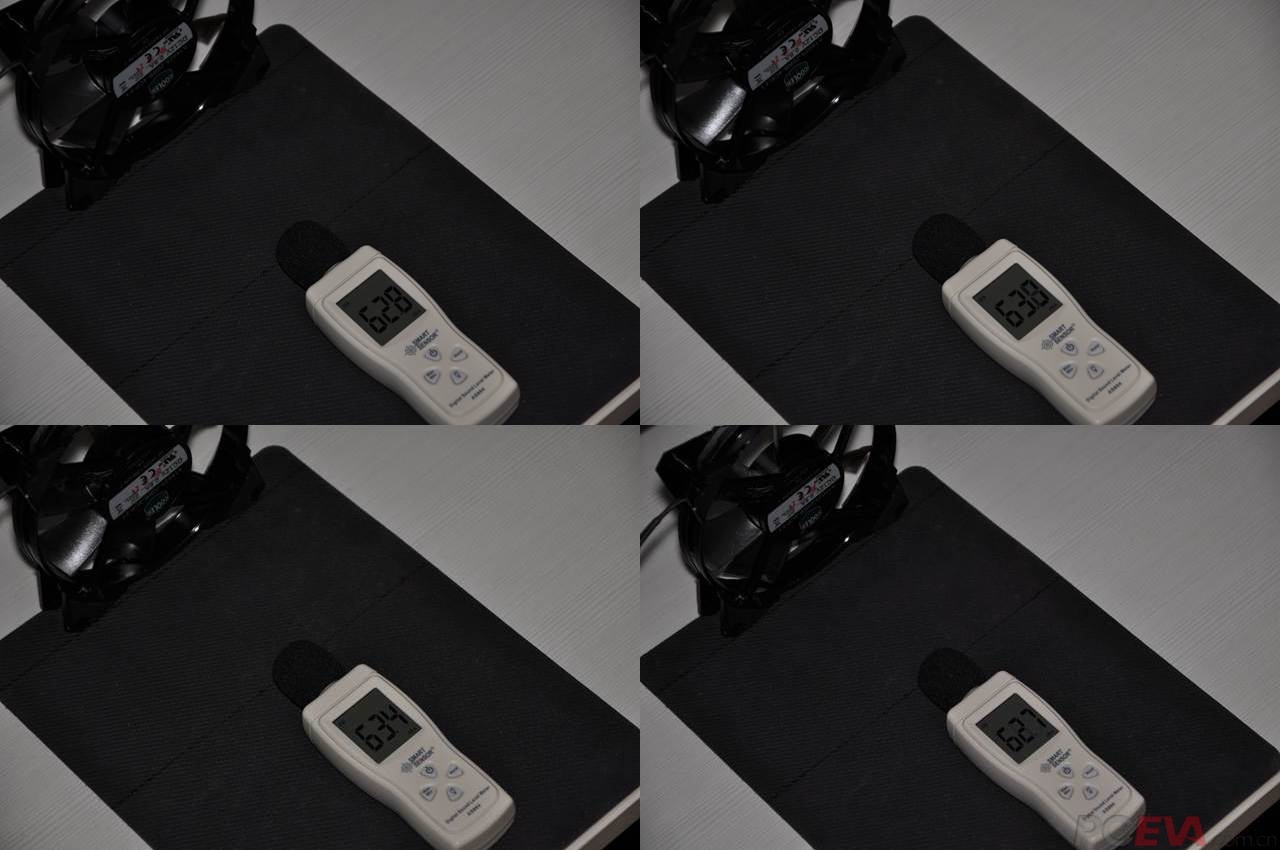

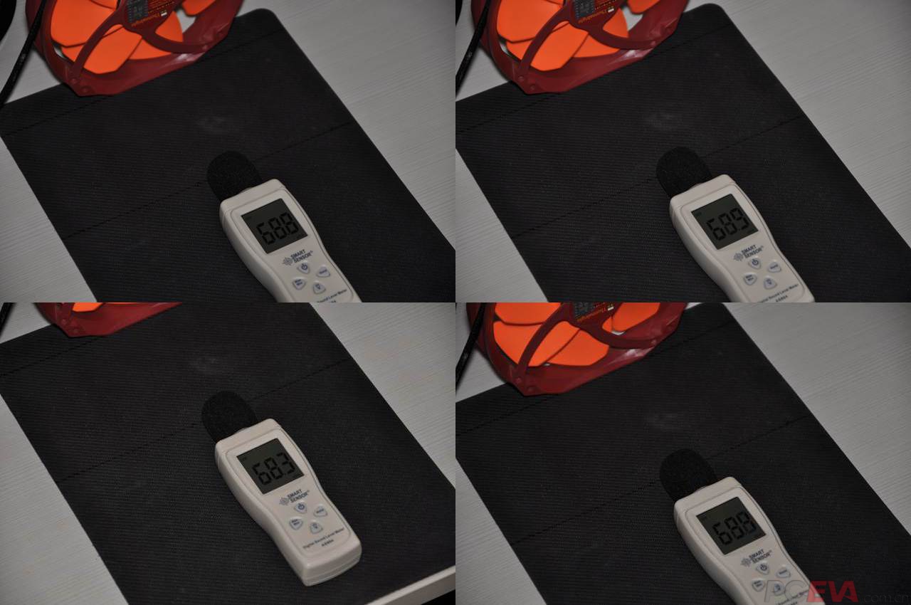

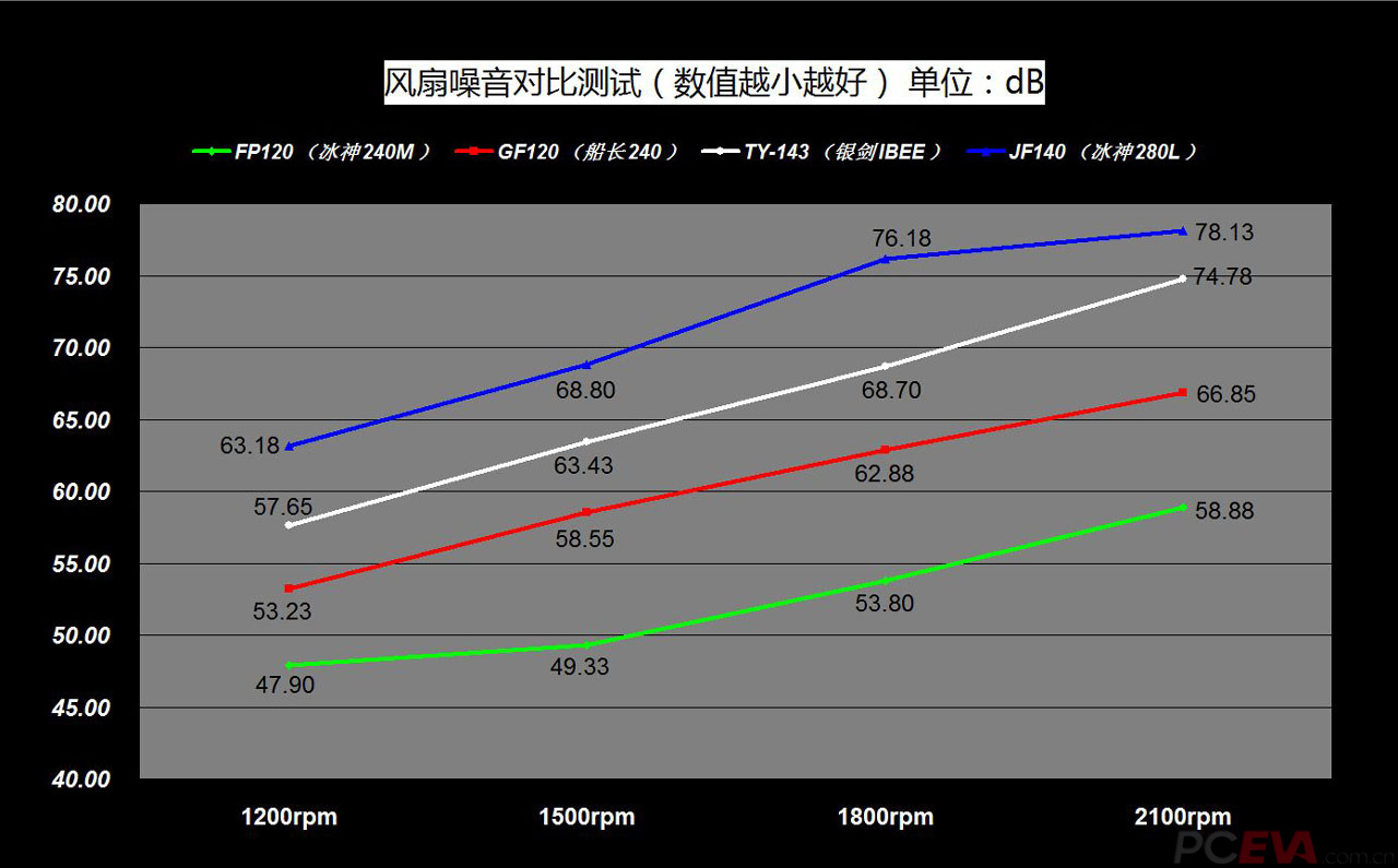

接着看风扇噪音测试,测试方法是用延长线,让风扇尽可能的远离主机,这样主机噪音的影响就会减到最小,同时主机的所有风扇转速,都会调到最低。然后主机和风扇下面,都垫上各种减震垫、鼠标垫之类的,以减小震动,从而减小环境噪音对测试的影响。
然后华丽丽的画条线,因为这次换了高灵敏度的分贝仪,所以比之前的距离远了点,变为10cm
转速方面依然是1200、1500、1800、2100四档,转速控制依然是软件+手动拧调速的方式,然后每个噪音测4个数据,最后求平均值。
结果如下,可以看出,冰神240M的FP120风扇噪音最低(当时环境噪音为44.65),船长240的GF120次之,两把14cm的扇子噪音都比较大。测试结果也基本能够佐证我的实际感受,在实际使用中,冰神240M确实是最安静的,甚至当风扇转速提高到1500RPM时,近距离都不觉得吵,如果装进机箱的话,转速再高点估计也没压力。至于其他几把风扇,如果要追求静音,只能低转速下使用了,转速太高,必然太吵。

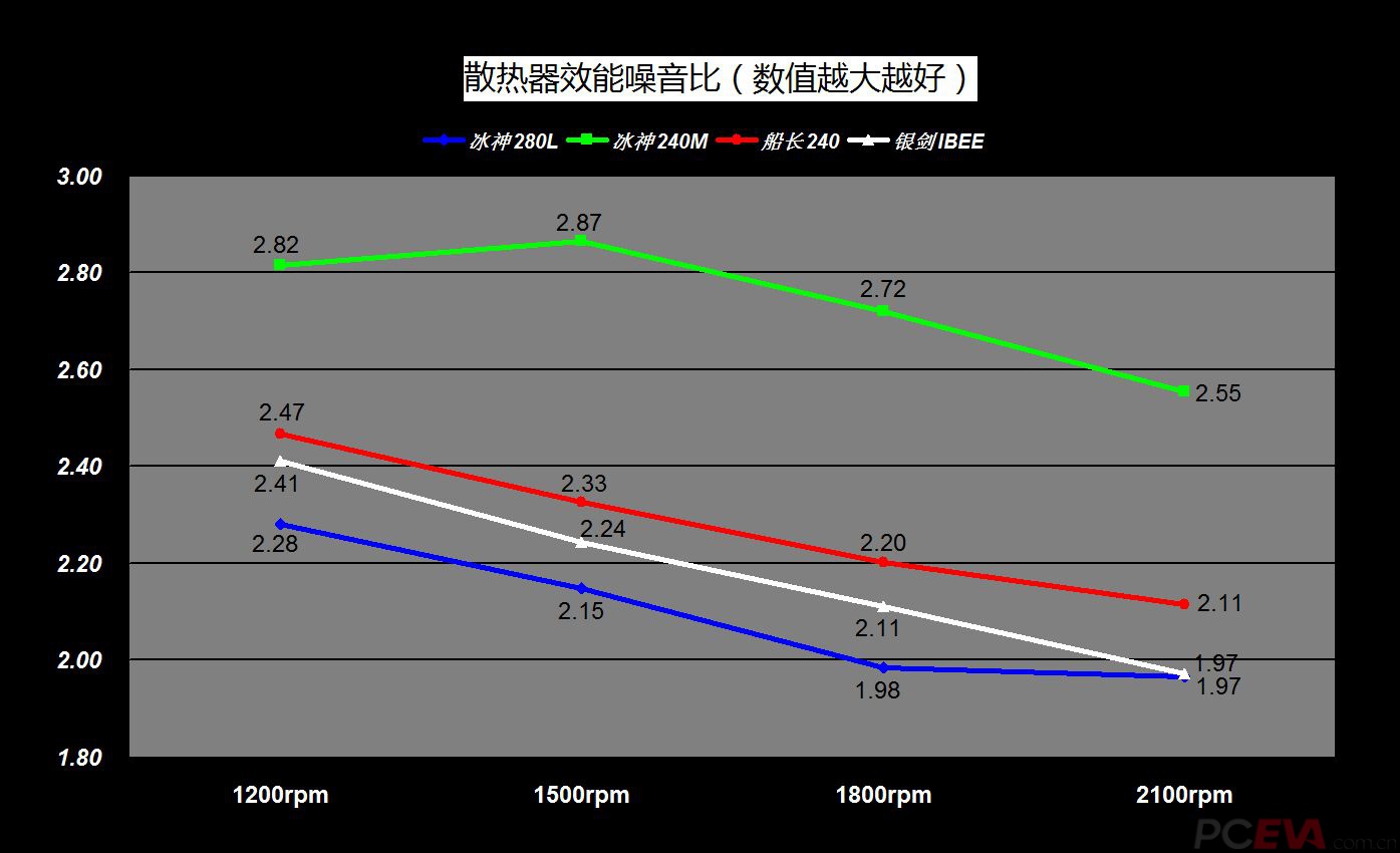

为了考量散热器效能和噪音的关系,本人这里引入效能噪音比的概念,效能自然是越高越好,但散热器的考量指标是温度,温度却是越低越好,所以效能自然跟温度成反比关系,所以我们可以假定效能=1/温度,即温度的倒数就是效能,然后这样就可以算效能噪音比=1/温度/噪音,鉴于这样得出来的数值太小,小数点后0太多,我们再给统一乘以10000,这样就得到了下表。这样一来,可以看出,冰神240M在1500RPM时效能噪音比最高,并且在其他节点,也都大幅度领先其他散热器,接下来就是船长240的效能噪音比,其次是银剑IBEE,最后是冰神280L。

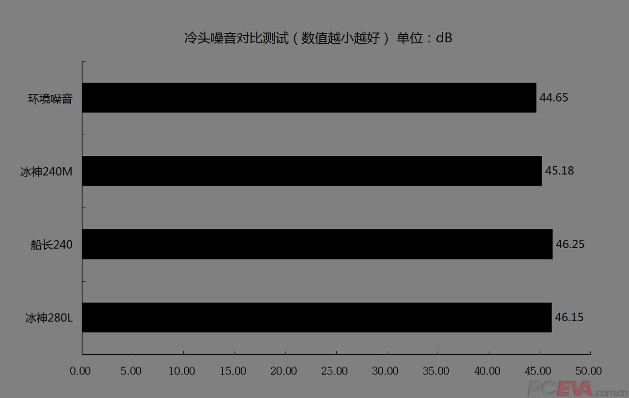

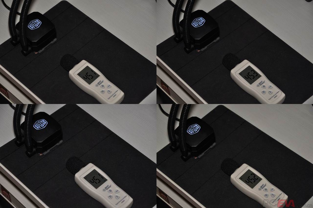

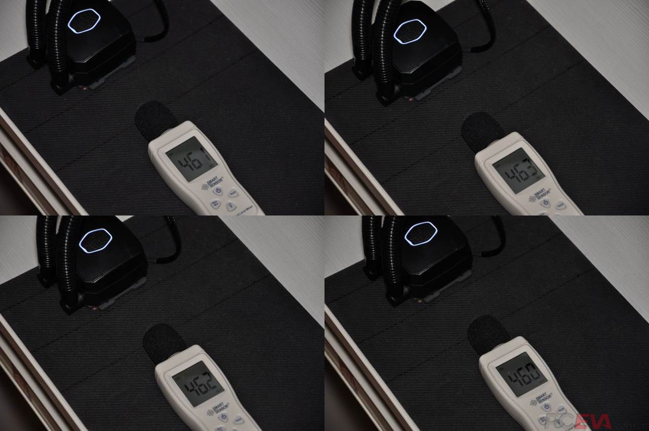

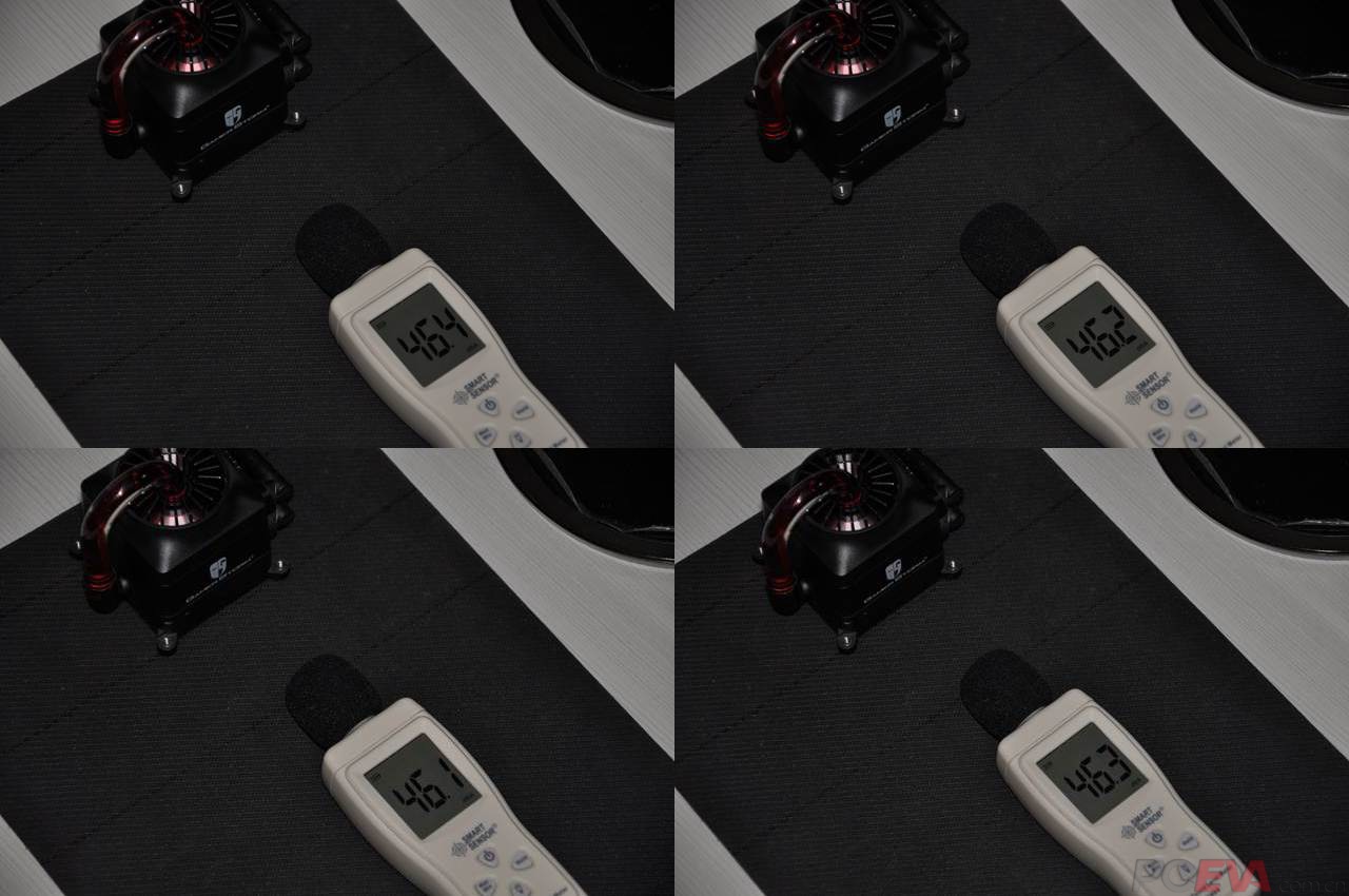

冷头噪音也顺便测测吧,由于冷头噪音比较小,所以和分贝仪的距离变为5cm(10cm测下来,基本和环境噪音一致了)
测试结果如下。
