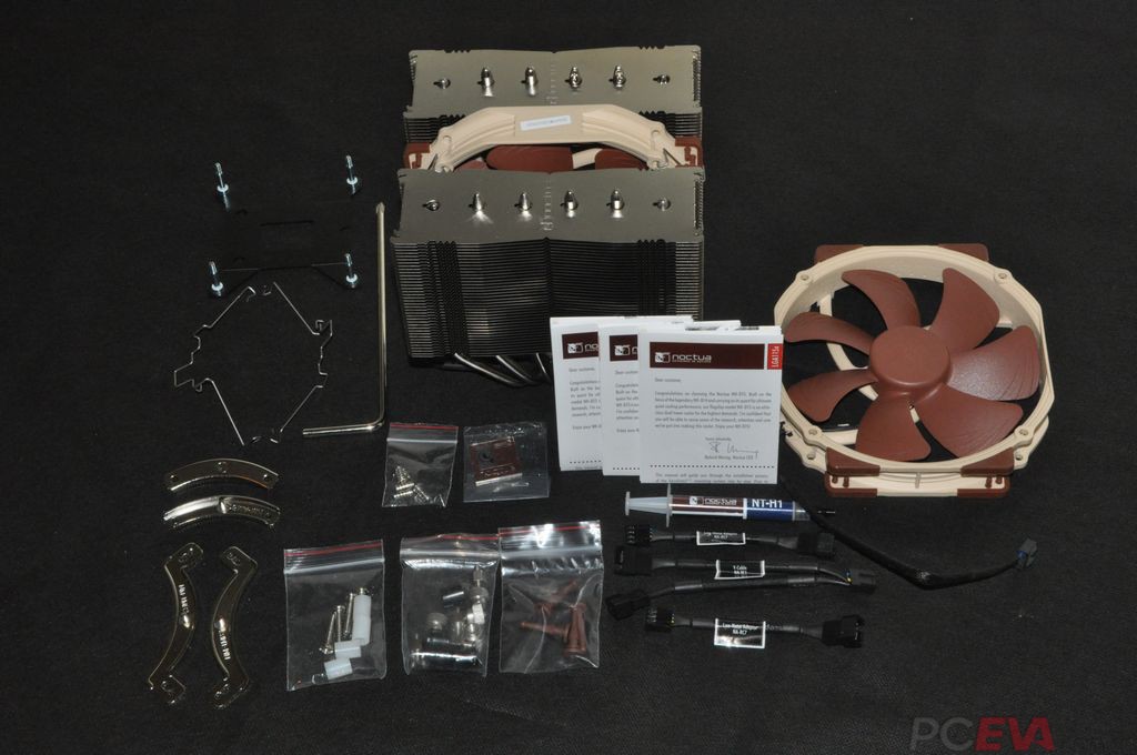

所有附件一览,各种扣具、背板、说明书、硅脂、转接线一应俱全。

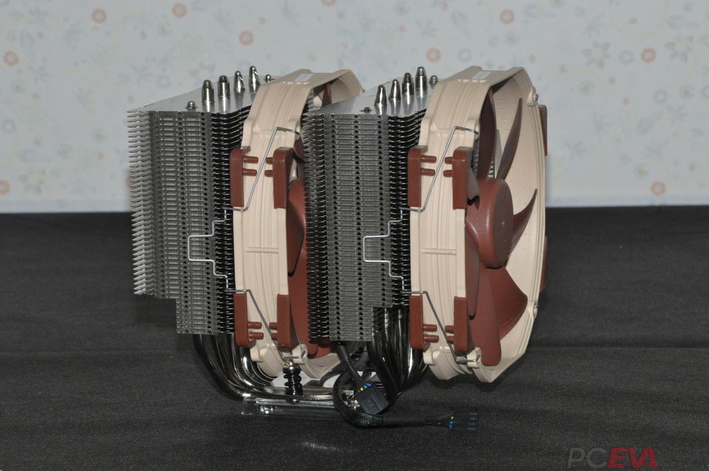

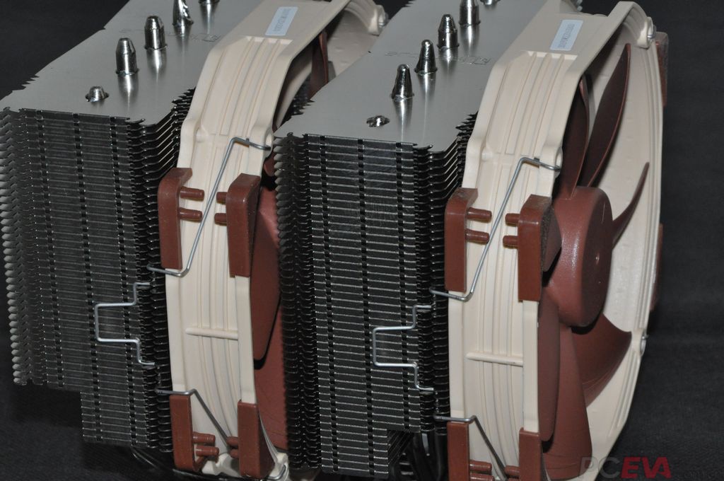

D15的主体,可以看出无论鳍片,还是风扇,都较D14变化很大。

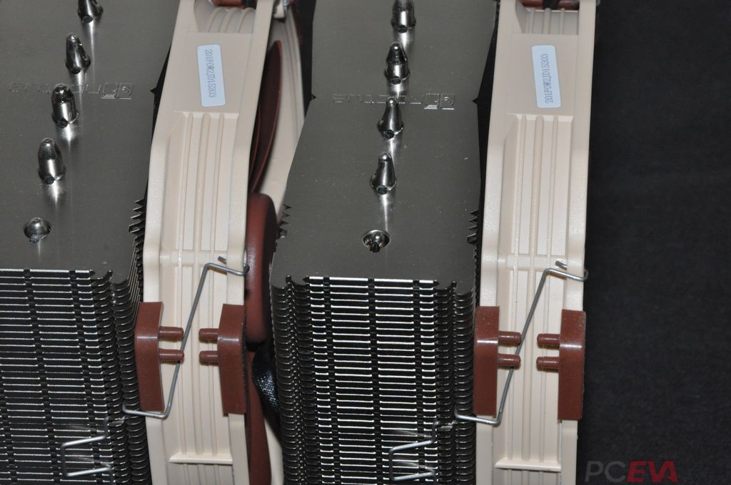

侧面工艺依旧精湛。
可以看出鳍片间为扣fin连接(有点像折fin,但却是是扣fin)

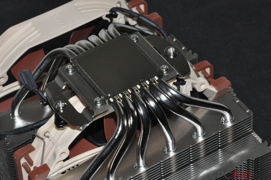

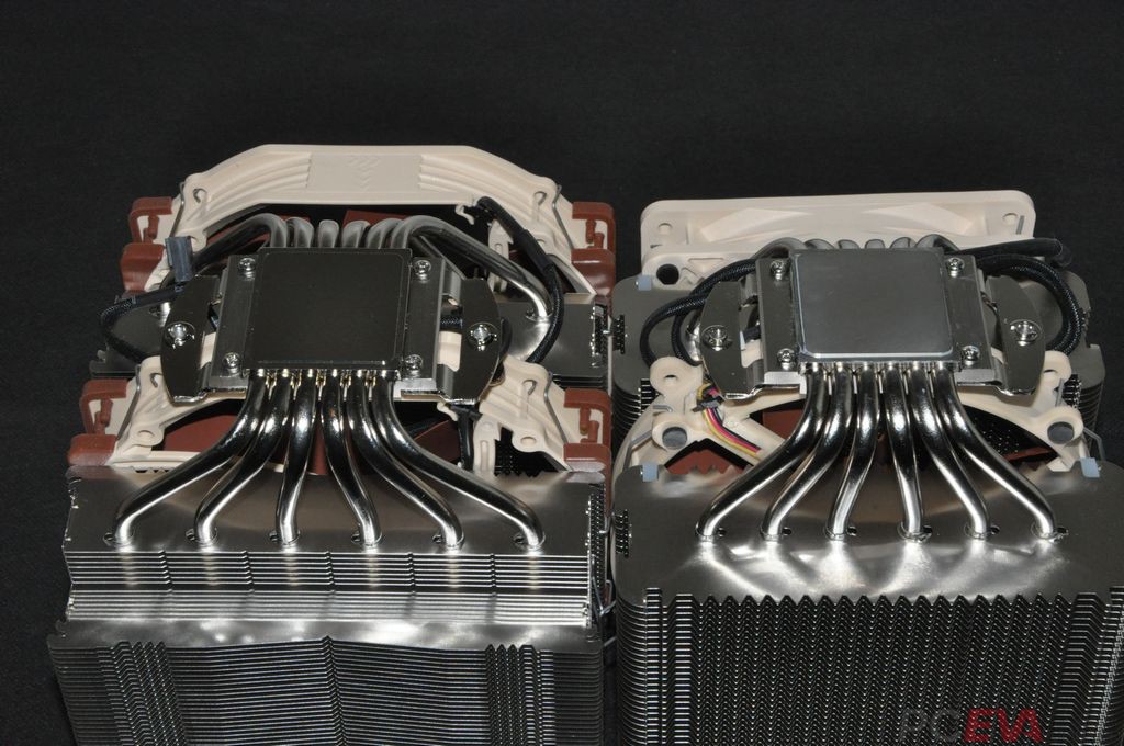

顶部热管特写,依旧是回流焊工艺,貌似几大厂都改穿fin了,猫头鹰依然坚持焊接。

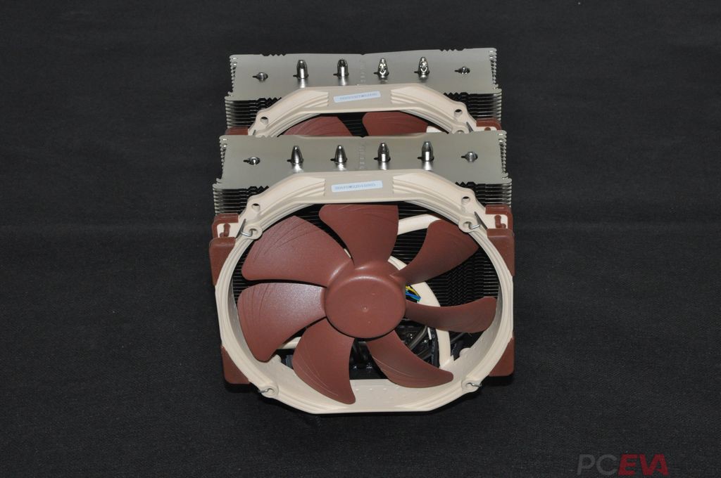

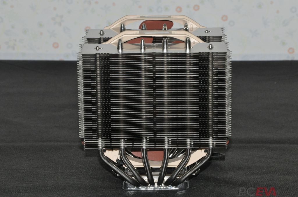

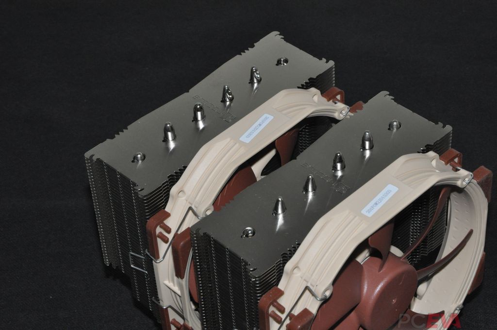

依然是经典的双塔结构,顶部两排热管一字排开,非常YY

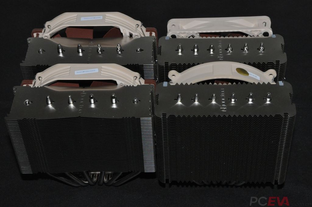

背面看看,终于告别了D14的锯齿状鳍片,改用和U14S类似的鳍片造型,并且下部为了提高内存兼容性,有几个鳍片缩进了一个缺口。

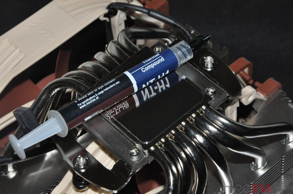

底座,依然是铣底,但光滑度比D14好很多。
从硅脂的反光可以看出来镜面程度还可以。

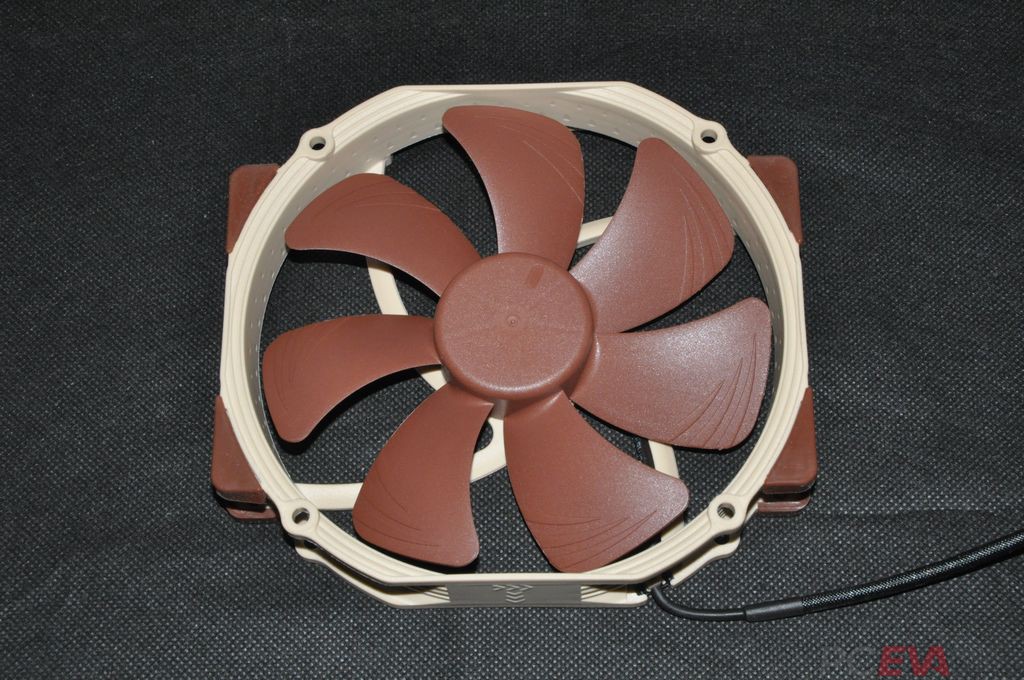

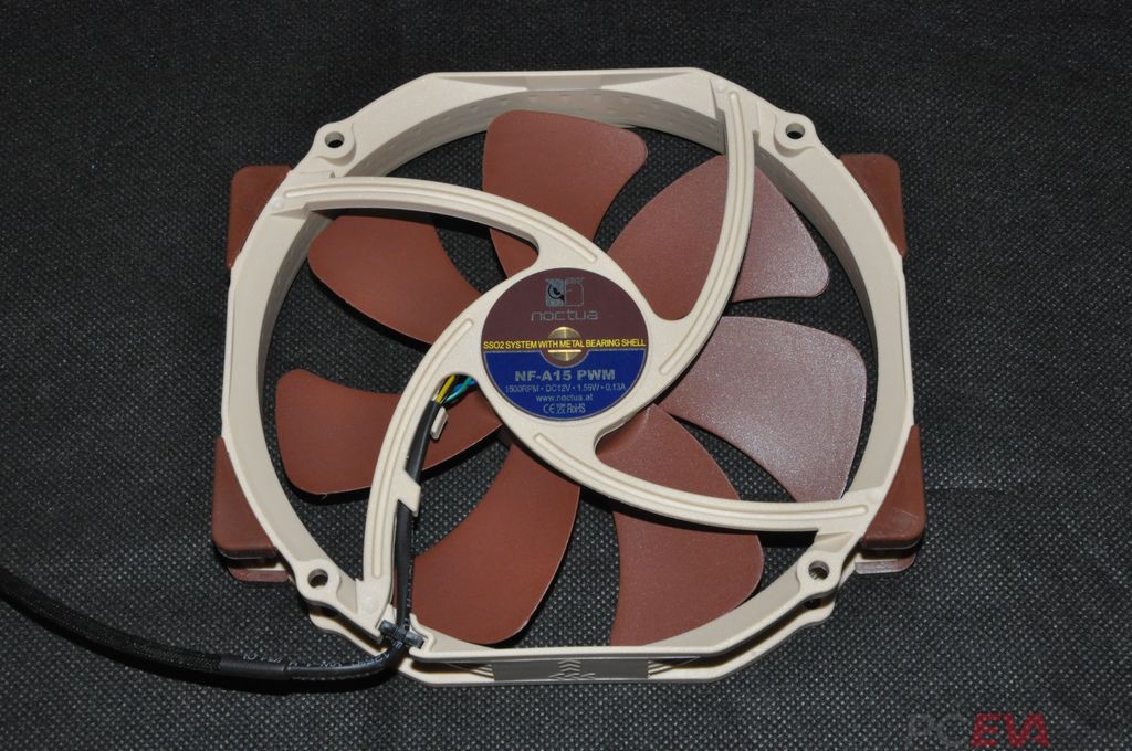

风扇,猫家重新改进后发布的NF-A15,据说效能更强,噪音更低。
边框有包胶处理,减震效果更好。

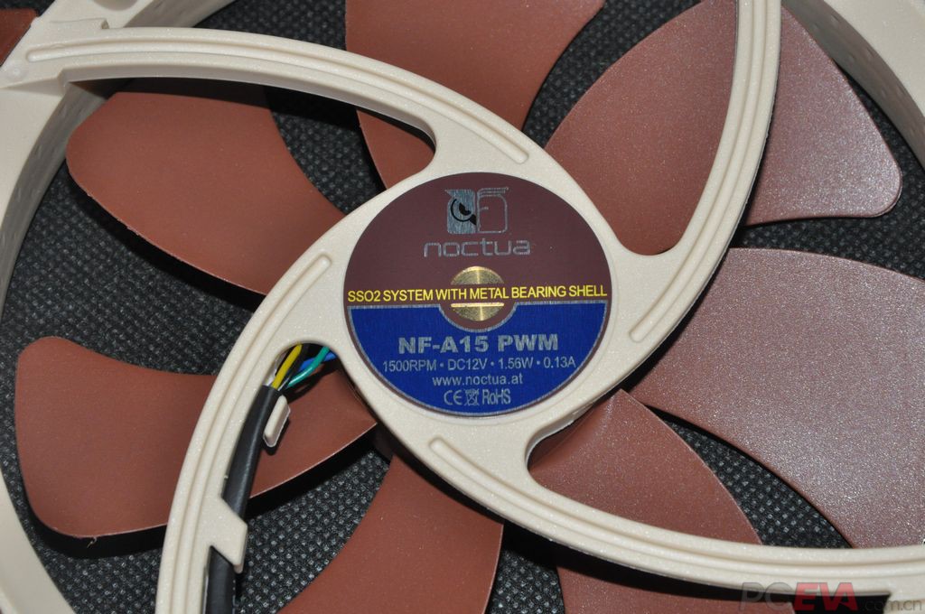

铭牌特写,电压电流等信息都在这里。

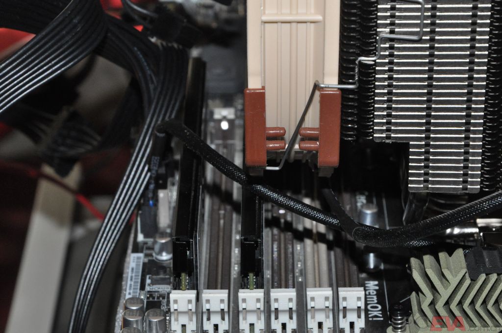

安装散热器后(请原谅我木有上机后的照片,貌似误删了),先看内存条的兼容性,我这张X58主板,貌似挡了3条插槽,当然,D15的风扇是可以往上提一定幅度的,这样就可以避开内存。

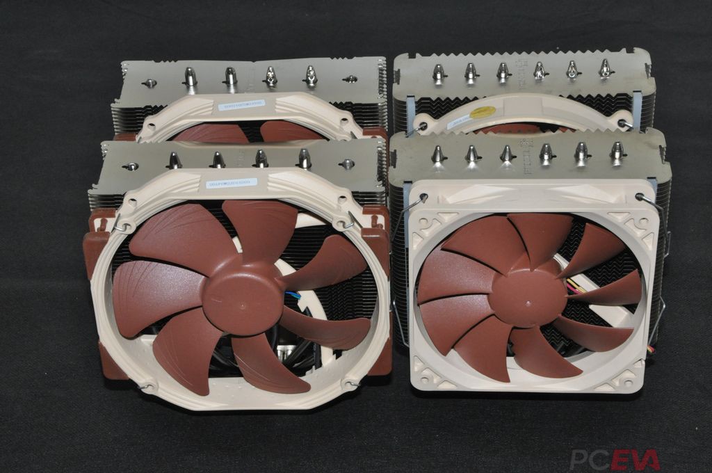

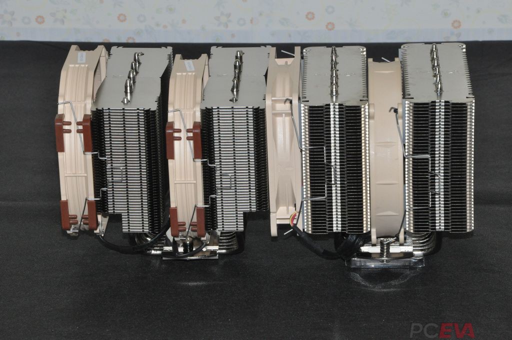

喜闻乐见的对比测试,就和它老哥D14来一发吧。

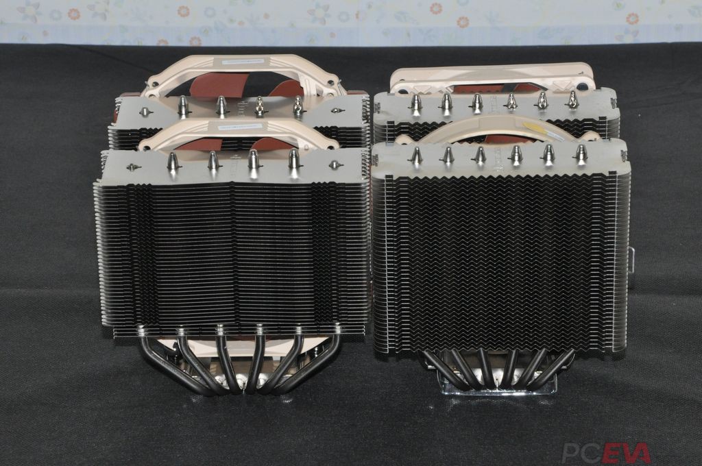

都是6热管,都是回流焊工艺,当然,鳍片形状就完全不同了。
侧面,D15是新式的扣fin工艺,D14是老式的。
D15的锯齿状边缘终于消失了,麻麻再也不怕我割破手了。
底座,D15的更光滑一些,镜面效果更好。

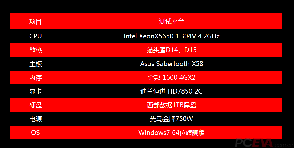

测试平台,依然是老掉牙的X5650,当然,散热器测试老一点的平台更好,功耗发热大,更能考验散热器的能力。

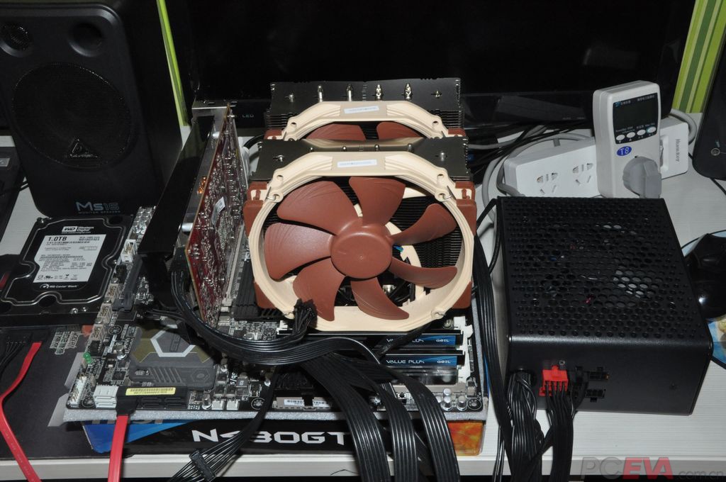

D15平台照
D14平台照

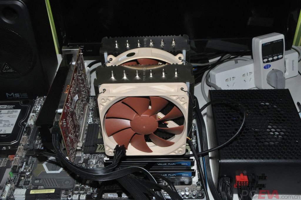

D14给换了俩A15的平台照,赶脚逼格顿时提升一大截。

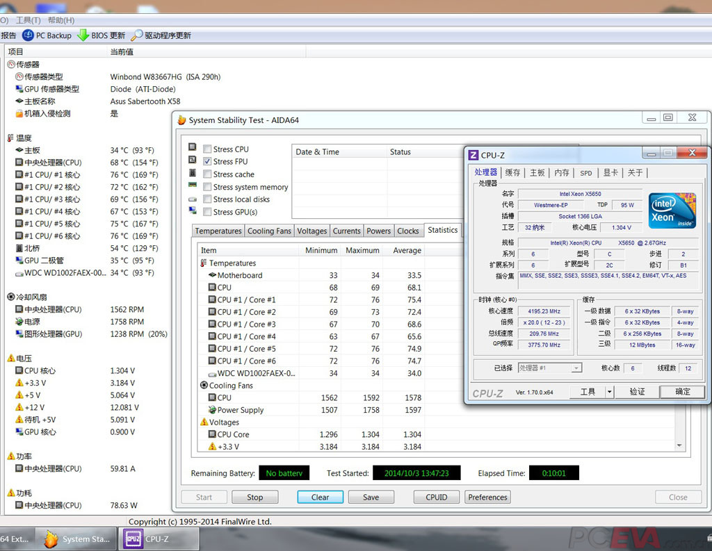

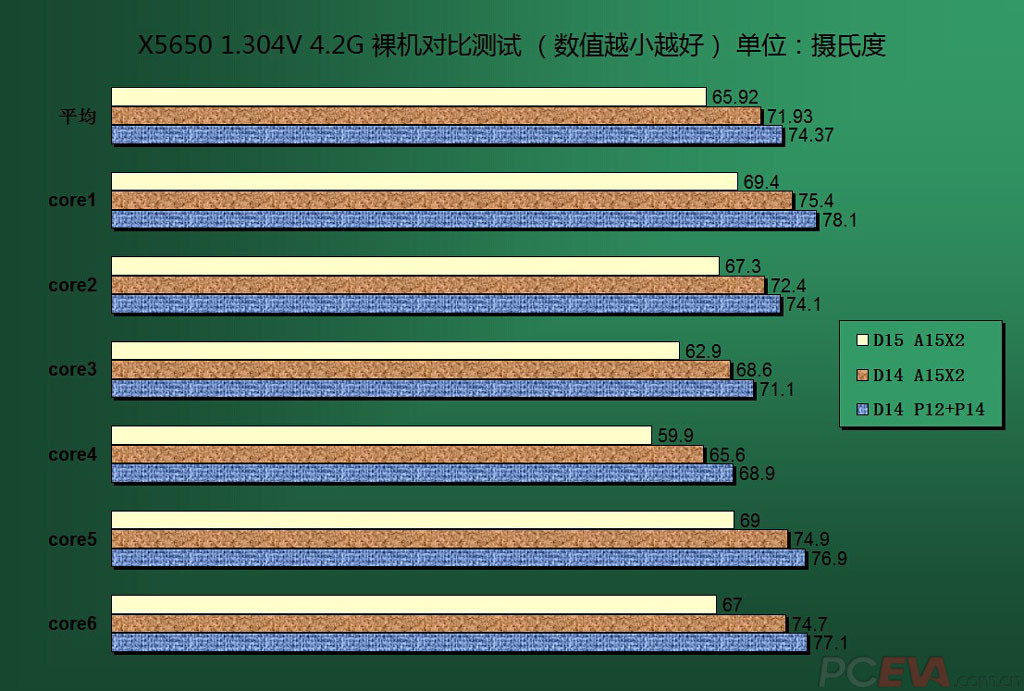

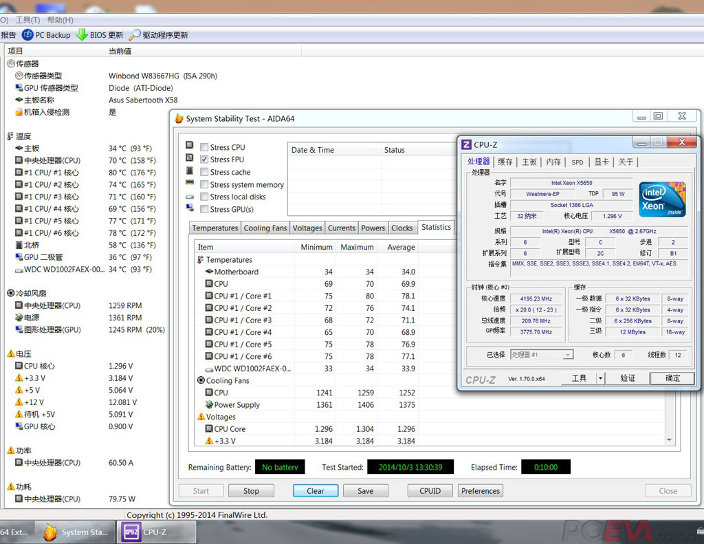

开测了,依然是AIDA64 FPU单开,0-5分钟预热后,点击clear清屏,然后记录5-10分钟的核心平均温度。
下图为D15原扇数据
下图为D14原扇数据
下图为D14混搭A15X2的数据。
汇总一下,D15大幅度领先D14,就算D14换上了相同的2把A15风扇,依然跟D15有6度的差距,这一次,猫头鹰的升级进步可为十分巨大(当然,也不排除我这颗D14体质比较雷)。
