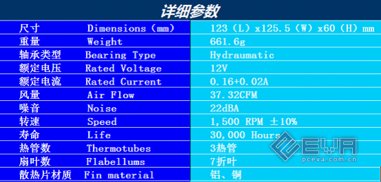

详细参数如下:

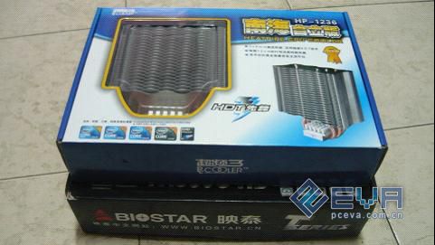

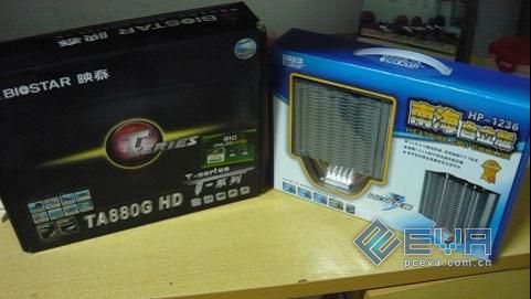

散热器盒子比主板的要小上一点

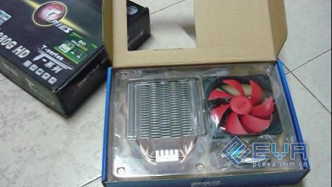

开包
俯视图

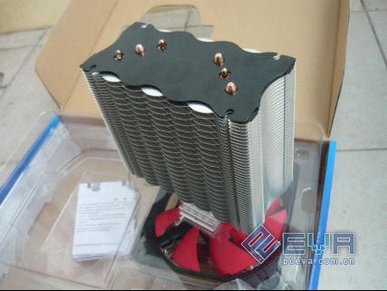

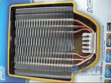

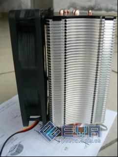

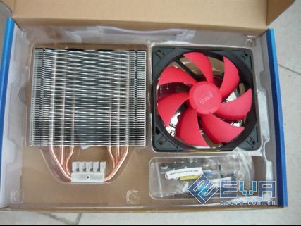

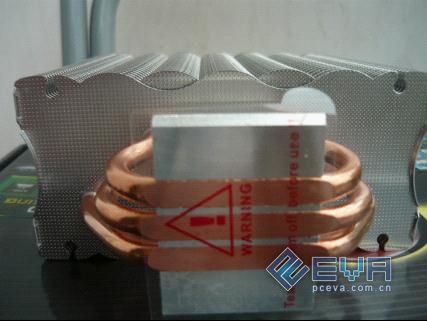

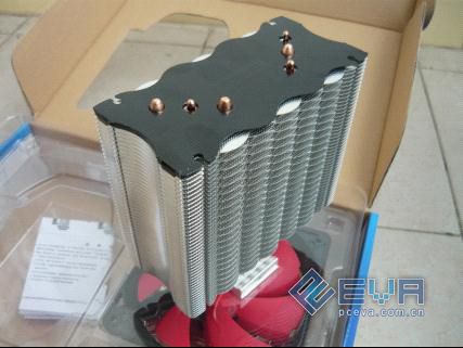

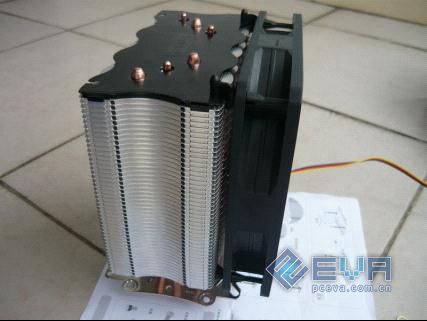

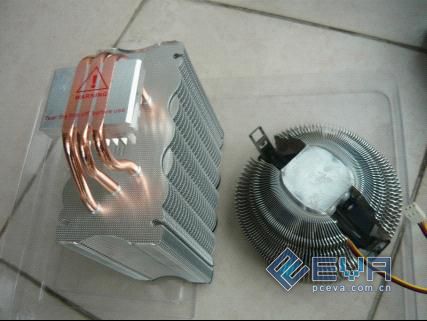

散热器本尊—标准的塔式侧吹结构,3根6mm热管八字形排列
单塔侧面观,身子略显单薄
顶部的超频三标志,品牌意识。

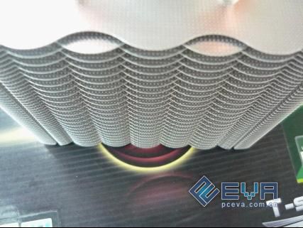

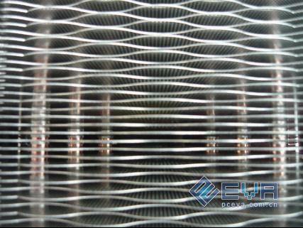

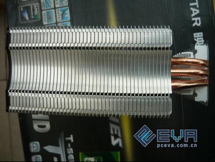

交错式、波浪形鳍片设计,共计46叶,叶间间距2mm左右,鳍片以麻点处理,增加部分散热面积
穿Fin工艺
全折边处理,强制性风道达成

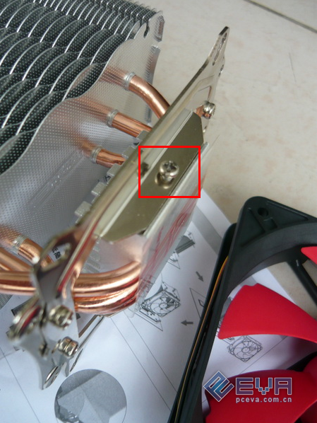

注意看下图右上角,不知道是不是暴力快递的杰作

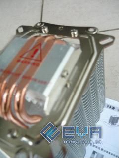

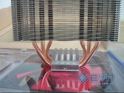

底座  额外的小型鳍片,弯曲的热管
特写 H.D.T 热管直触技术,铣底工艺

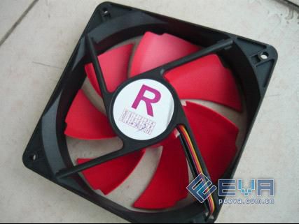

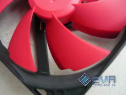

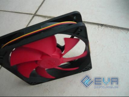

疾风系列的风扇
七折叶,全红,胶钉固定
RoHS工艺
3Pin的线缠绕
折叶特写
散热器上胶钉固定处

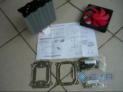

全配件及说明书

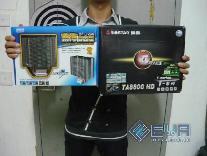

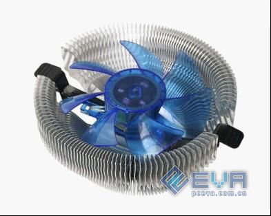

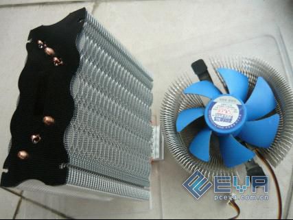

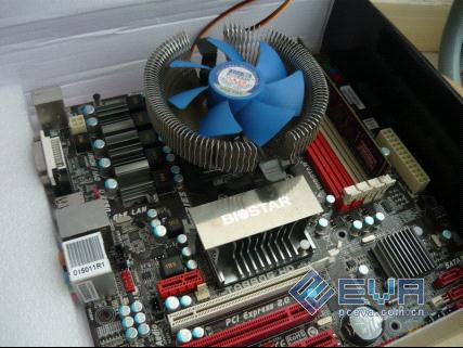

接下来,就是这次的配角,同为OC3旗下的青鸟III
实物+平台图:
合照

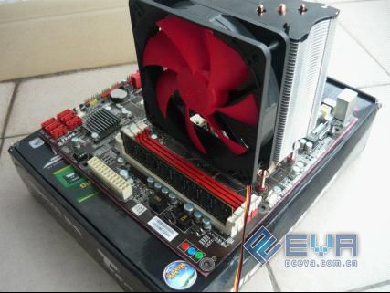

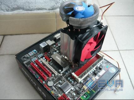

安装过程:

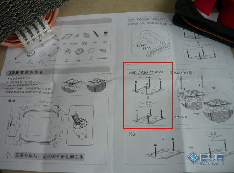

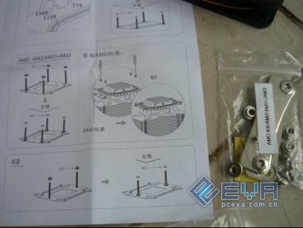

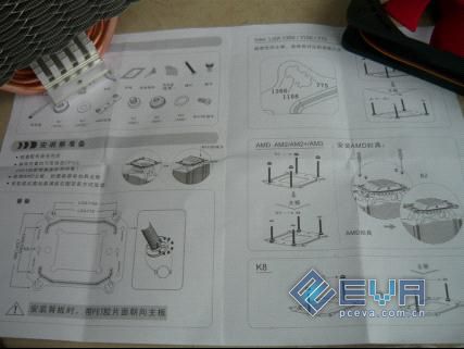

说明书上的安装方法

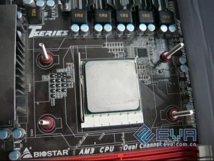

这里是AMD平台的

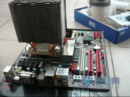

上背板
固定完成(请无视那四个红色物体)
AMD底座扣具

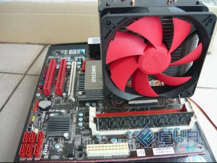

上风扇,四个胶钉

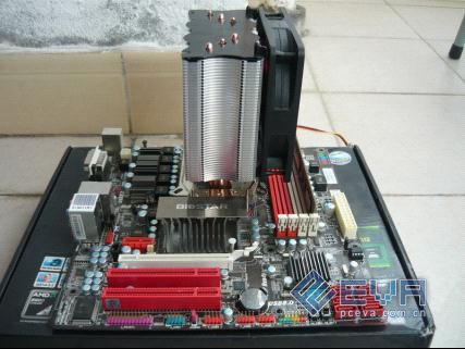

合体(别告诉我你忘了涂硅脂?)
最后一张..

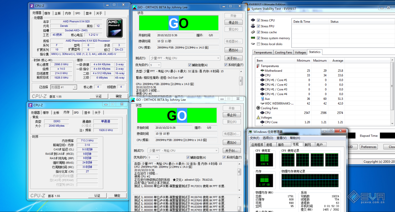

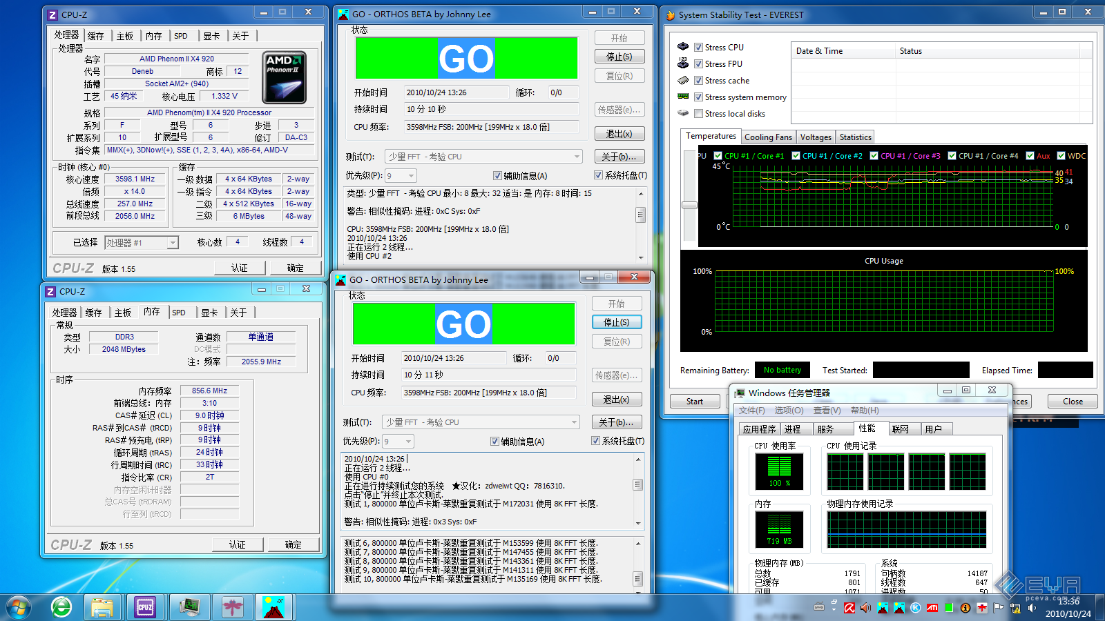

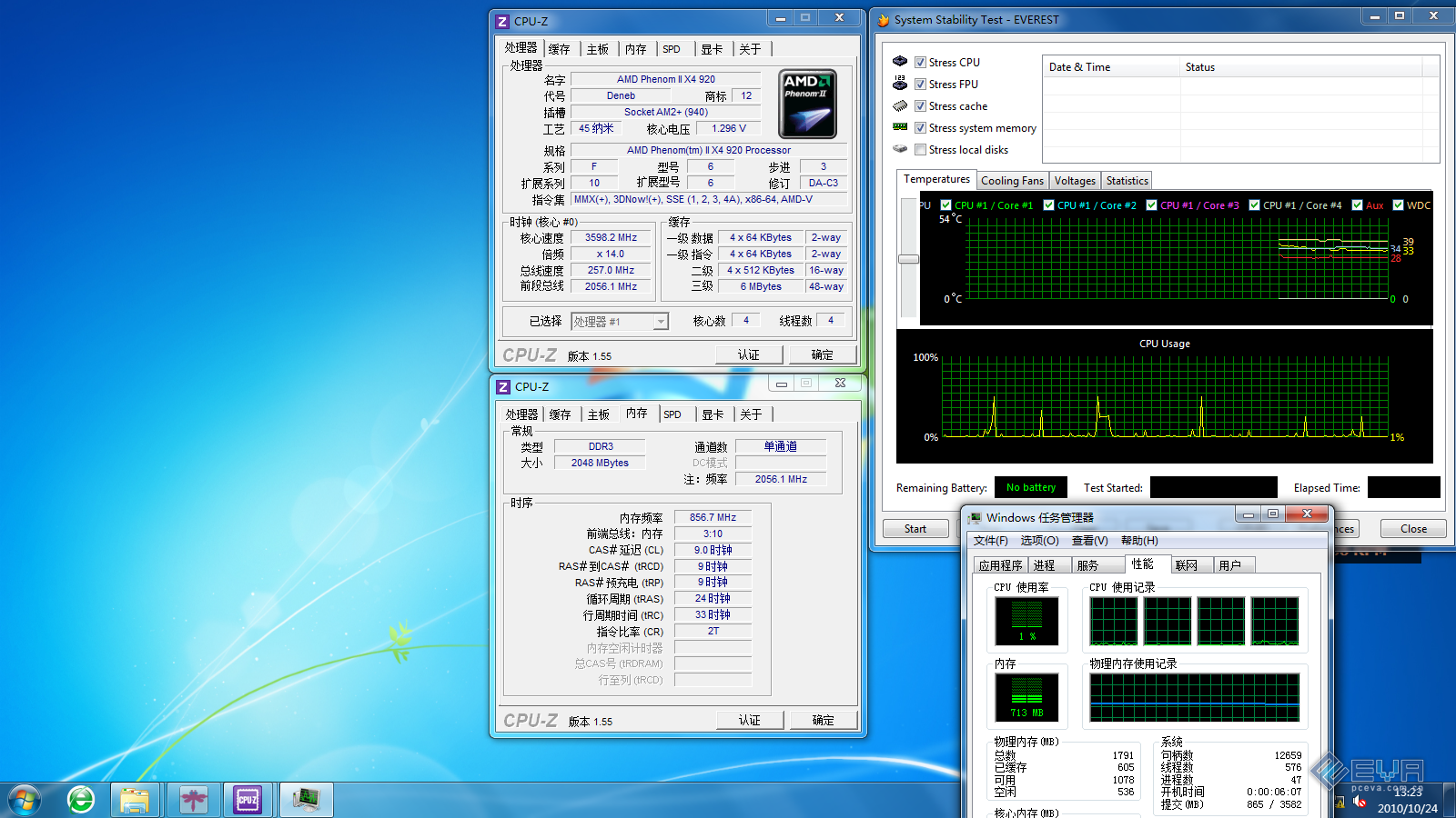

测试方法及结果:
平台如下:
Hardware Configuration
Processor: AMD Phenom II x4 920
Motherboard:TA 880G HD
Memory: Kingtiger 2G DDR3 1333
Hard disk: WD5000AAKS-60z1A0
注:此次测试为凸显中端玩家配置,特选此平台(平台Owner:lk111wlq)

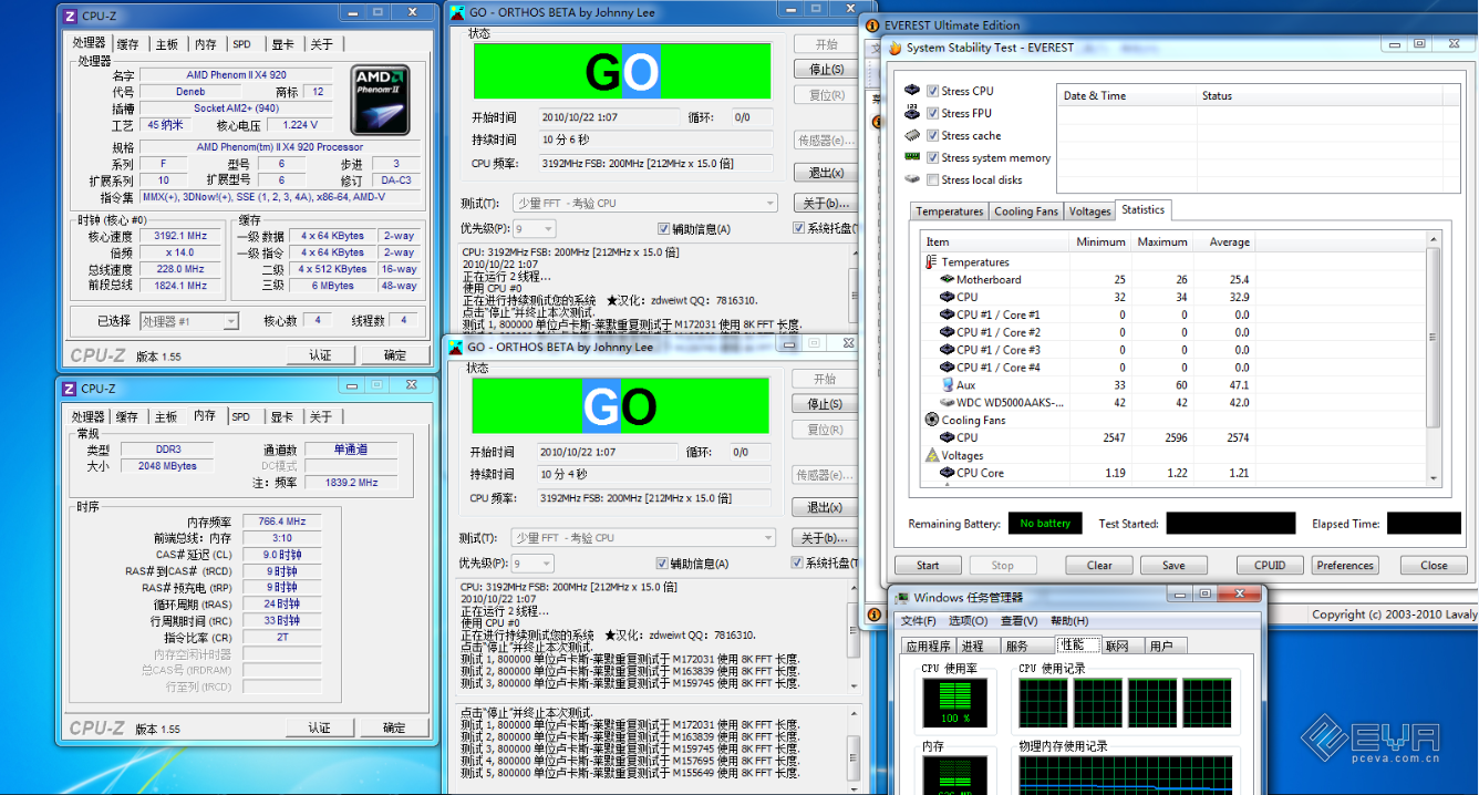

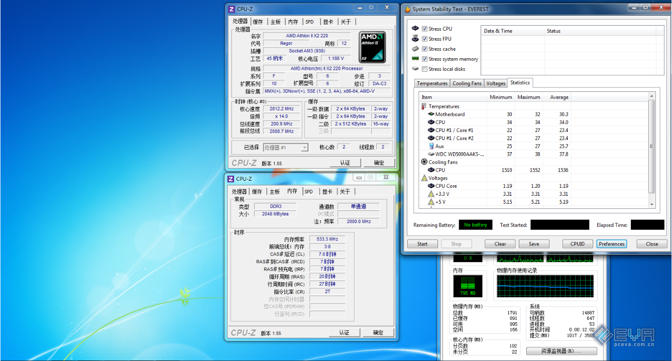

一.常规比对

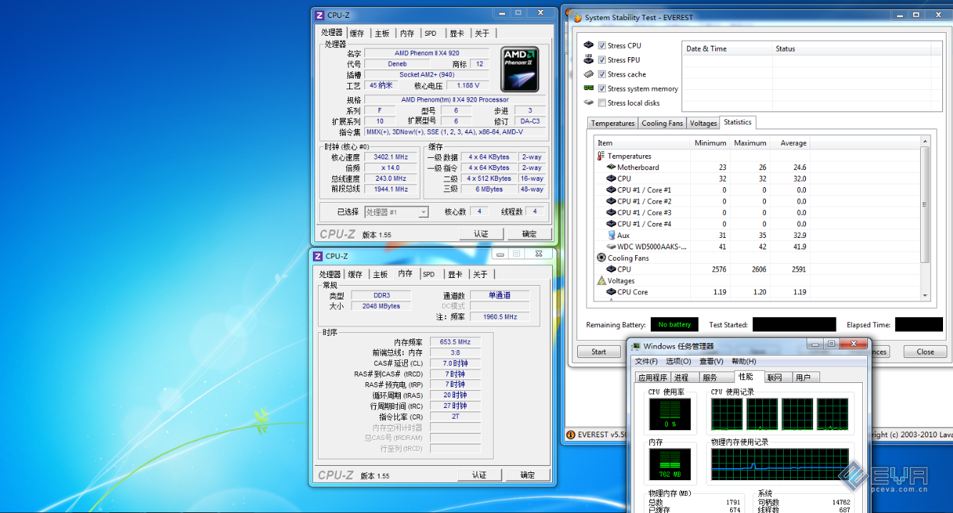

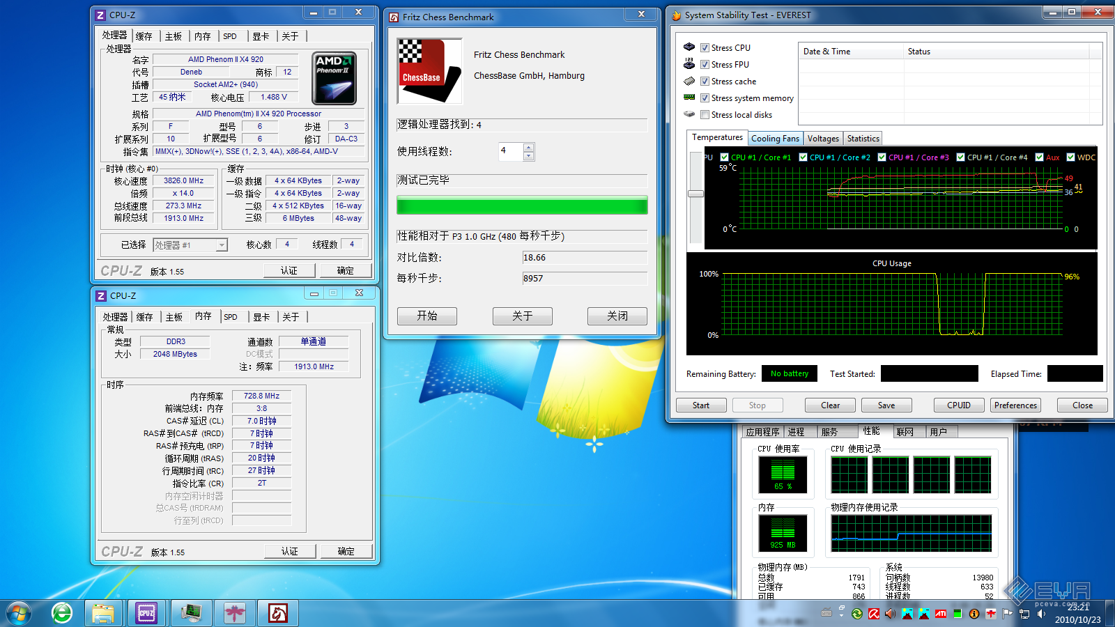

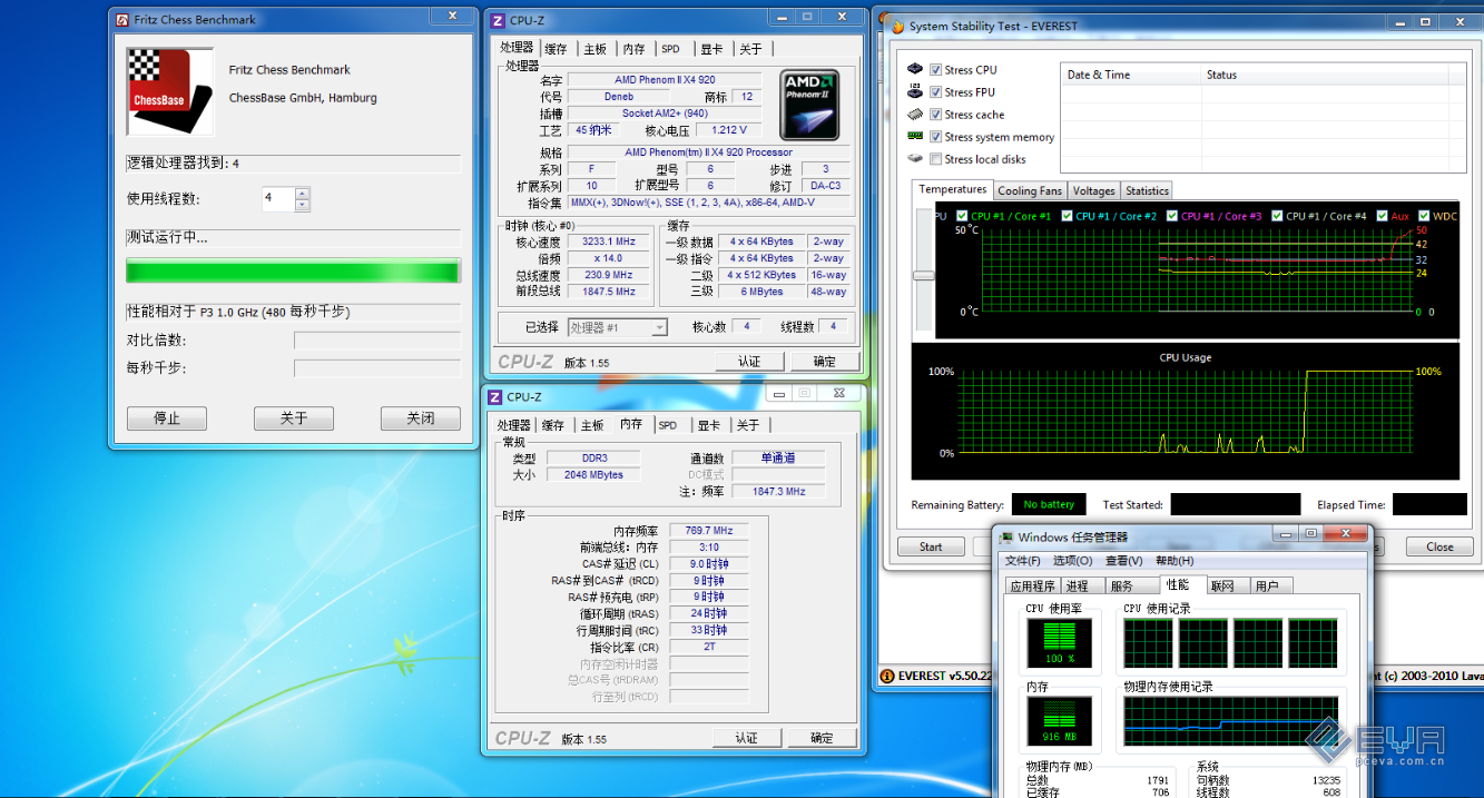

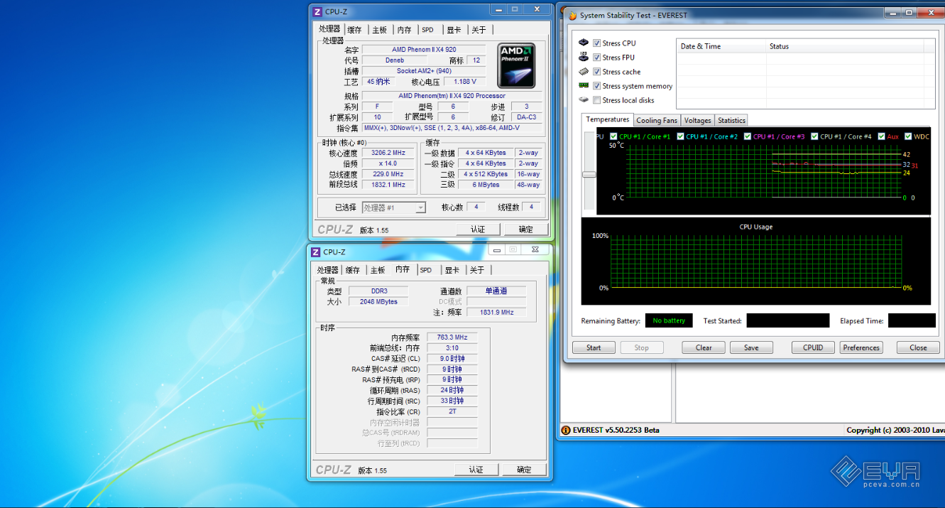

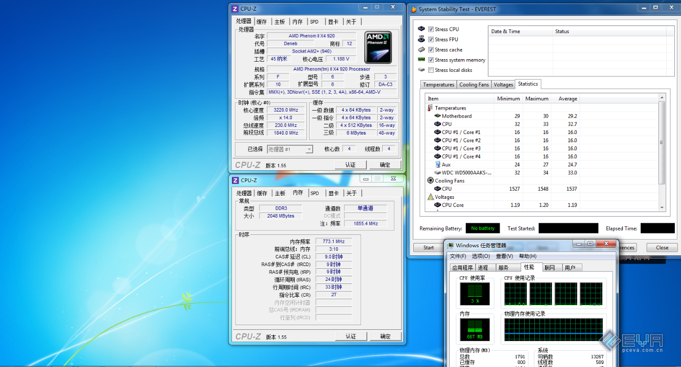

          待机温度取开机10分钟左右的温度。满载分两方面考察,一个是过Fritz Chess Benchmark时的温度,二是ORTHOS烤机10分钟的温度。项目分别为2.8G3.0G3.2G
青鸟III
室温,23℃左右
(1)待机
以上为待机温度,由图可以看出,不同主频下的CPU温度,在待机情况下区别不大, 约每上升0.2G Hz,温度上升1℃。

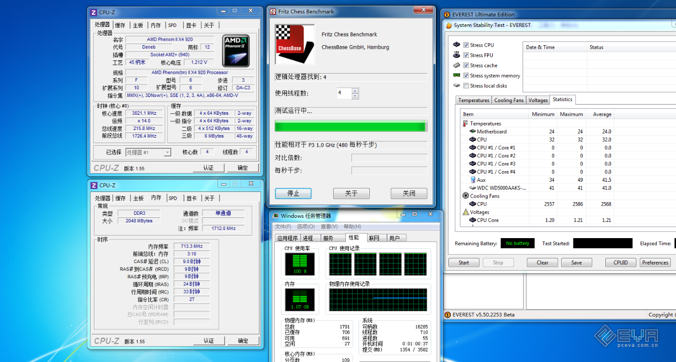

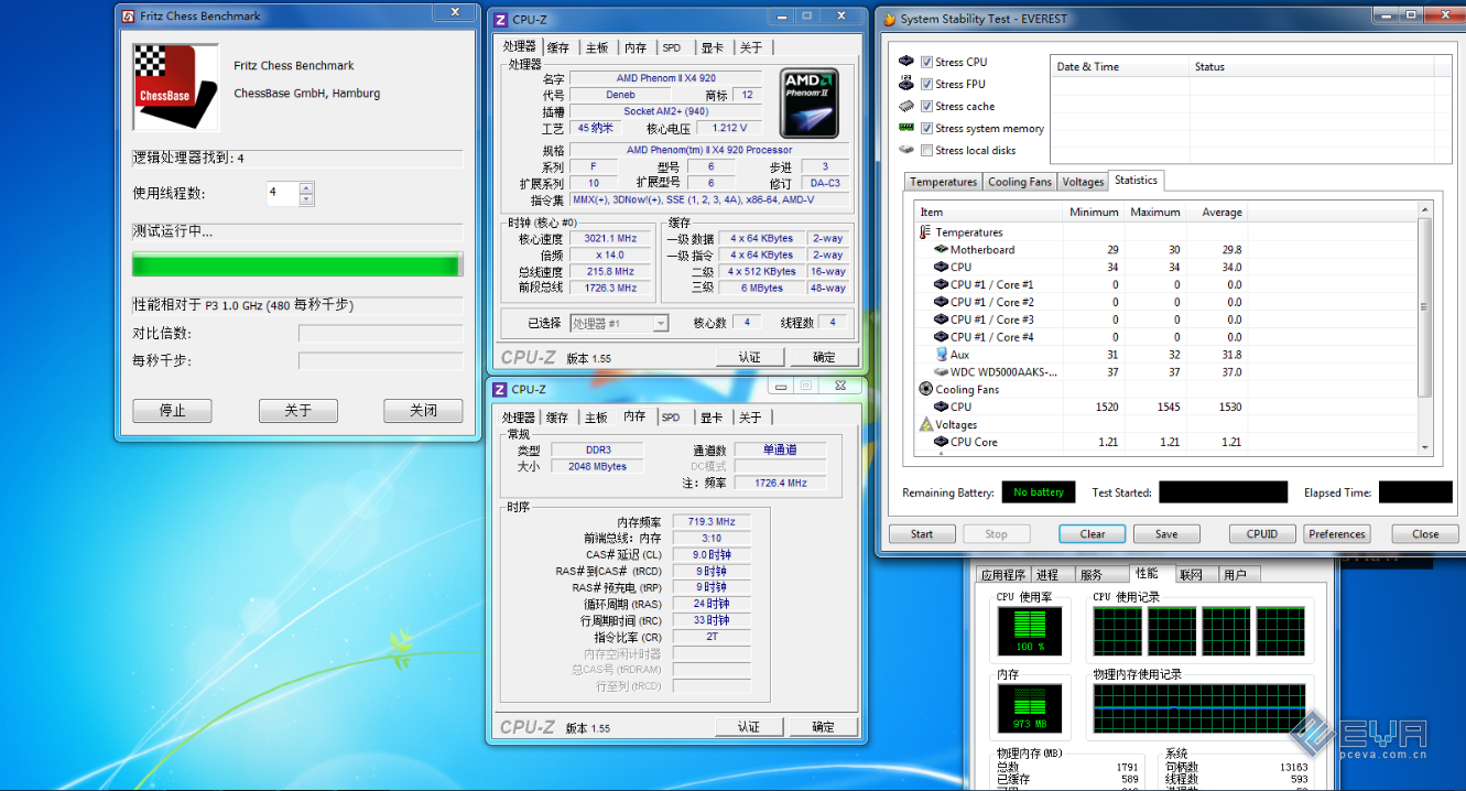

(2)Fritz Chess Benchmark
以上是过Fritz Chess Benchmark的温度,短时内的散热能力在此可略见分晓。
3 OR满载10分钟
经过了将近2个小时的测试,超频三青鸟III的部分终于完结。总的来说,售价为30RMB左右的超频三青鸟III,尚且能满足日常使用的需求,但若再进一步,想要开核后超频,则实在是难以为继。不过一个普通的30元散热,要想以超频论之,则是有些苛求了。
附上总表:

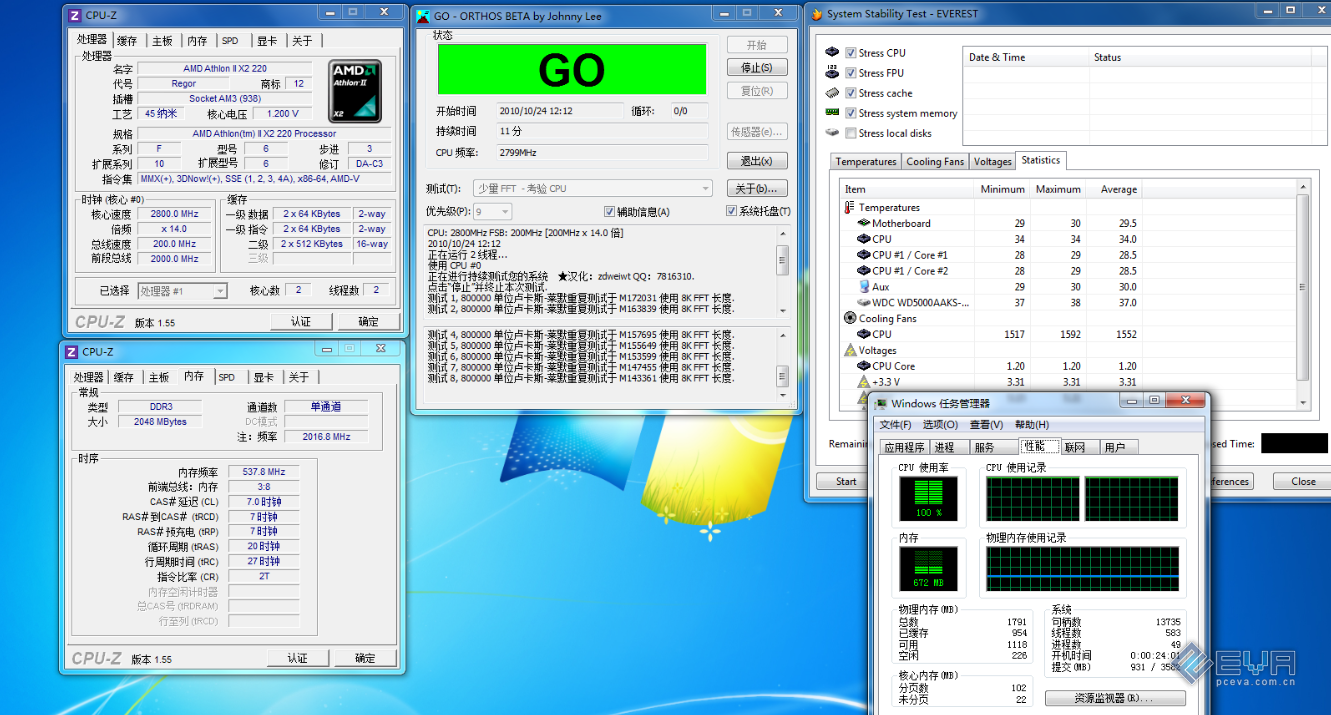

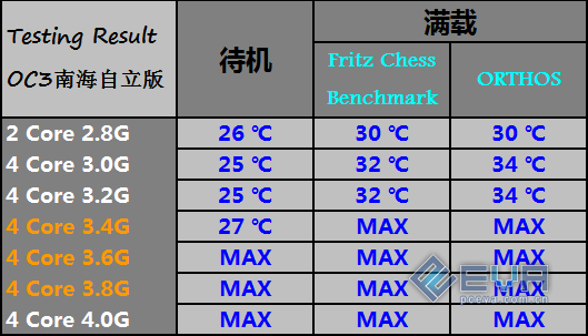

南海自立版
接下来,我们来看看这次的主角《超频三、南海自立版》,到底有多大的“能耐”
室温24℃左右

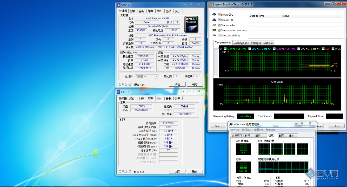

1)待机
比之青鸟III降了6℃,算是意料之中吧
同样的,待机温度提升不多

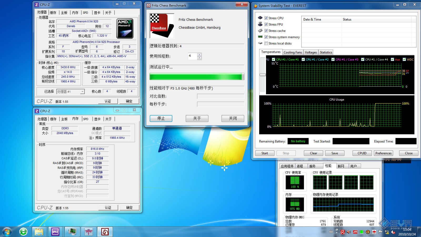

2Fritz Chess Benchmark
默认情况下低了10℃,开核超频后距离拉大至将近20℃,也是没有悬念的秒杀。低频时的温度上升速度与青鸟差距不大,到3.2G时,Fritz Chess Benchmark温度上升坡度明显降缓。
3 OR满载10分钟
默认时低15℃,开核超频后低了26℃。
附上总表
3#

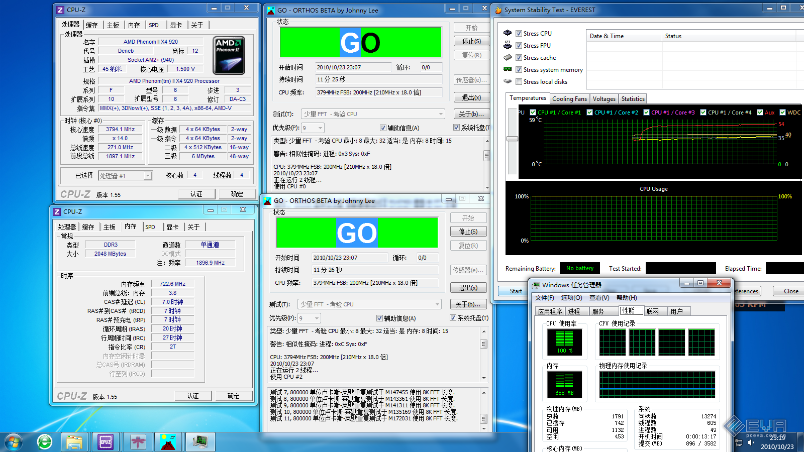

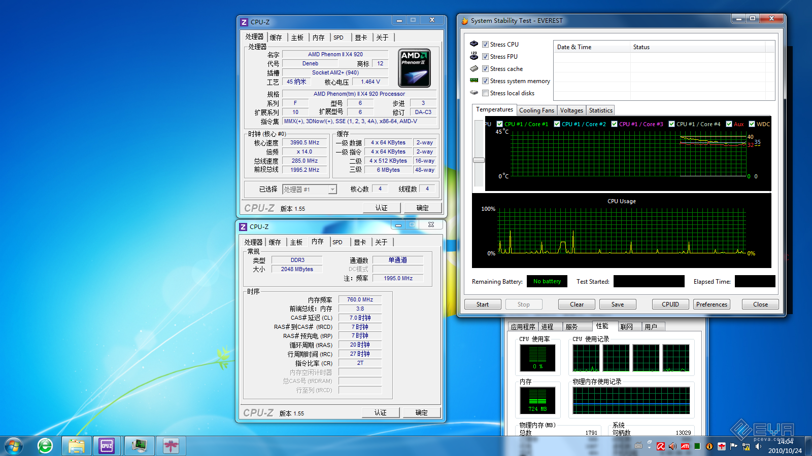

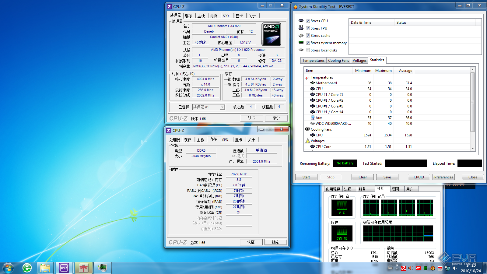

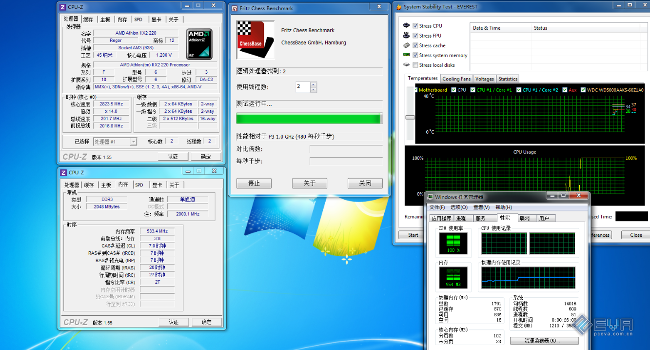

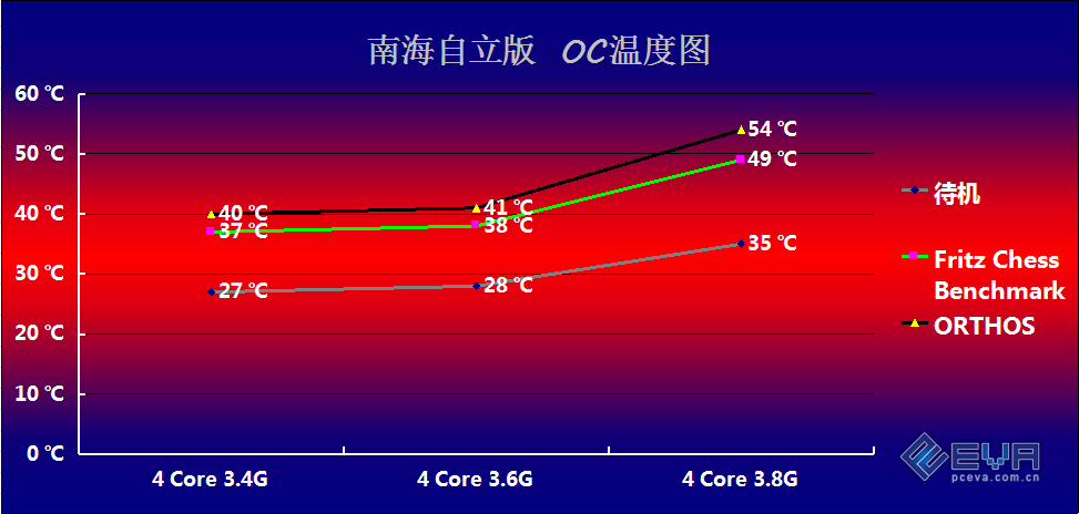

.单项超频测试

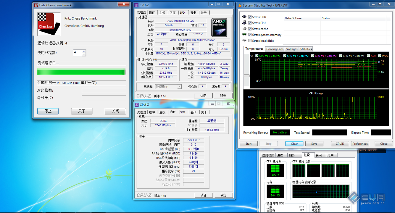

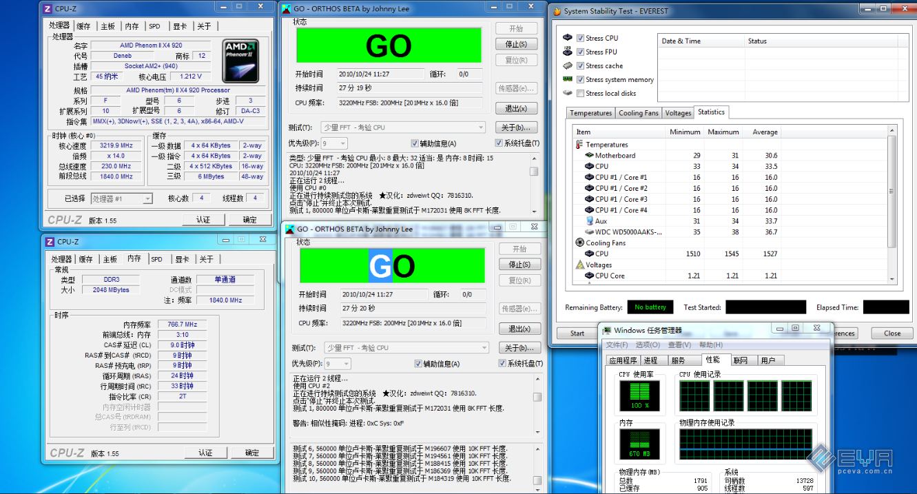

手中的这颗220在默电下可以以FSB243进系统,但无法稳定。此次超频测试以3.4G MHz起跳,0.2G MHz为间隔,最多到4G。电压设定以能过10分钟OR为准,将不进行微调。
3.4G
温度提升不多,27
整整10
40℃,平齐硬盘
3.6G
28℃,待机温度差别亦然不大
同样是10℃的差距,但这里的温度上升速度明显快了..
41℃,一般般

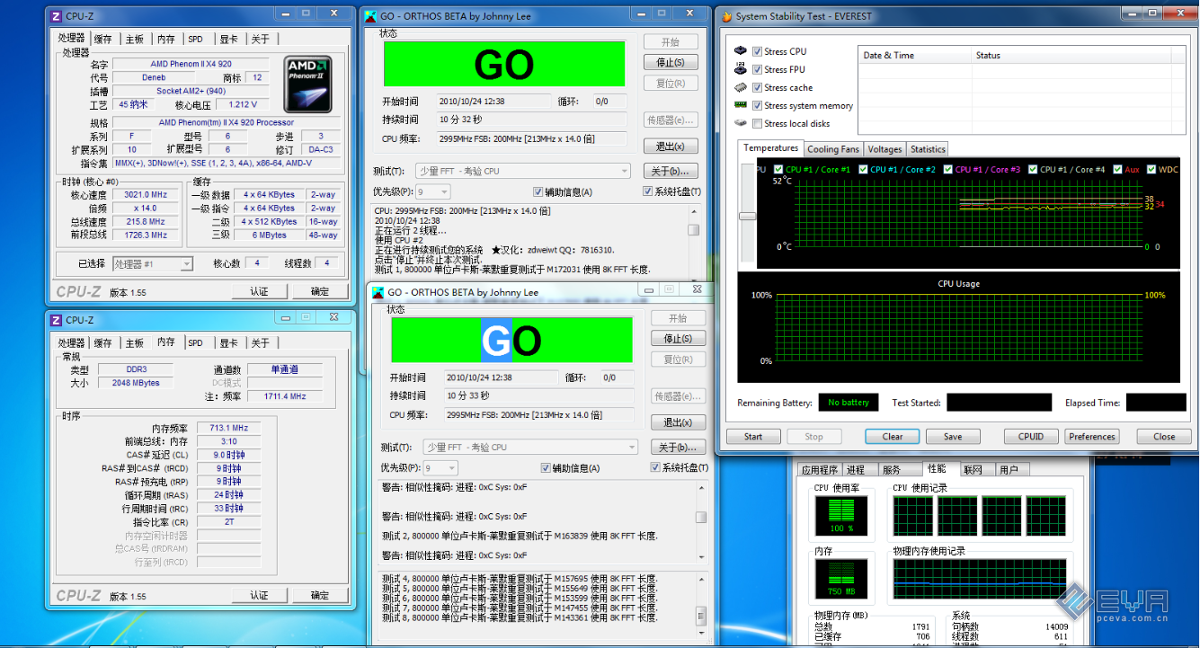

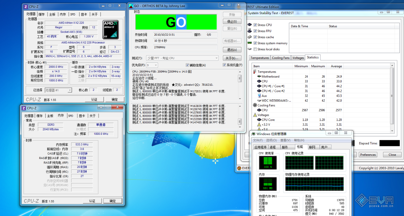

3.8G,生猛跑OR,十分钟(无知者无畏啊!阿门!)
还好,撑过去了....并且温度没有超过60℃,只达到了54
手慢了点,成绩出来了,还好温度有截到。49℃,比待机升高8℃。
心跳图—风冷4G1.5v
ps.十分悲戚,1.5v4GFritz Chess Benchmark,有人可以想象结果吗?)
4G
4G
ps. 跑象棋的图呢?     答:被南海自立版吃了。
  温度总图
这颗220,可以低压高频,可要再OC,由3.4GMHz开始,每上升0.2GMHz,需要加的电压是越来越大,才能跑过OR,同时,满载的温度也是呈直线上升。从3.6G3.8GMHz,电压整整加了0.2v,达到1.5v!同步的,满载温度也飙升了14℃,达到54℃!在临界状态下,南海自立版的表现还算过的去,总算是勉强能压住。由此可见,对于普通程度的超频,南海自立版还是能够很好的应对的,完全秒杀青鸟(ps.废话!),对于中端玩家,有开核OC需要,想考虑散热器的人来说,南海自立版在这个价位上,可以说是一个不错的选择。
总结:
作为一款跨入百元的散热器,南海自立版在价格上让人眼前一亮,而塔式侧吹、3热管、静音扇等等卖点,更使其散热效能与用户的需求和经济能力达到一个平衡点,使得其性价比得以突出。而在以上的简测中,更以如今开核风头正盛的220为模范,中端的开4核平台,显示了其在开核超频中的不错表现。因此,“220 / 5200 4L3 + TA880G HD + 南海自立版”将成为中端玩家追求性价比,享受43G时,一个不错的方案。

图中的N2W2安装部分,导致部分人发生歧义
机械牙、孔槽的嵌合位置不是十分准确
