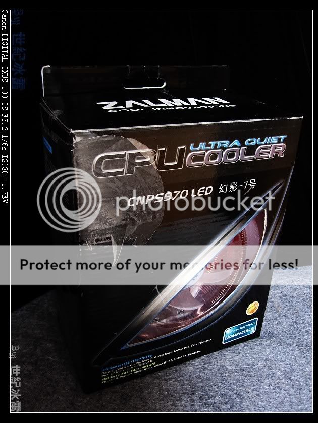

收到快递,第一感觉,比较沉重。当然,因为是纯铜的嘛~
依然快言快语,开苞图赏{:3_44:}
大气又不失去稳重,简约而又不失尊贵的包装<坐上角因为快递打包问题..薄膜被胶纸一起撕下了,杯具
LOGO特写,没见Zalman shenzhen字眼:$
目前主流至高端的全平台都通用

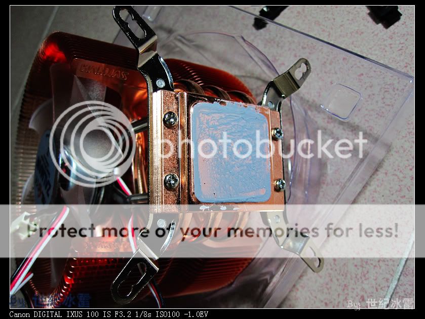

那么我们来看看幻影7号的底座究竟长什么样
幻影7号底座并没有让我们失望,
纯铜加厚纯镜面效果
顺便爆下这次测试使用的硅脂,大家猜猜是什么?

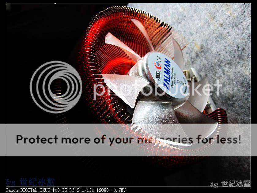

看看风扇.双滚珠全透明设计,带LED蓝灯,尺寸为10CM(虽然包装声称是11CM。。)

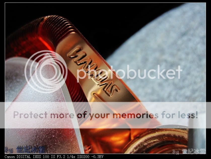

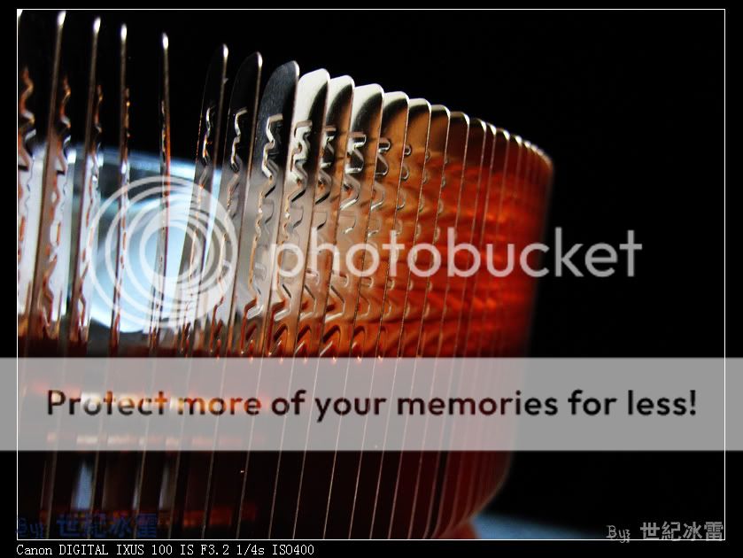

散热片沿用了思民一贯的刻字作风
每片上面都刻有ZALMAN的凹凸LOGO
散热鳍片厚道为0.2MM,有效降低散热器整体重量(一共有多少片嘛..我没数哈.哪位数完告诉下)

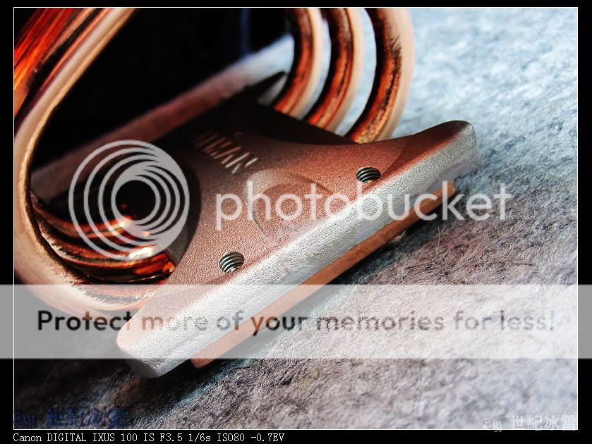

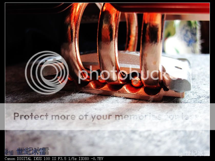

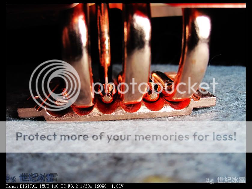

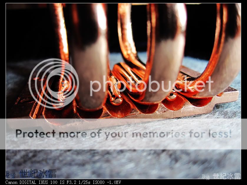

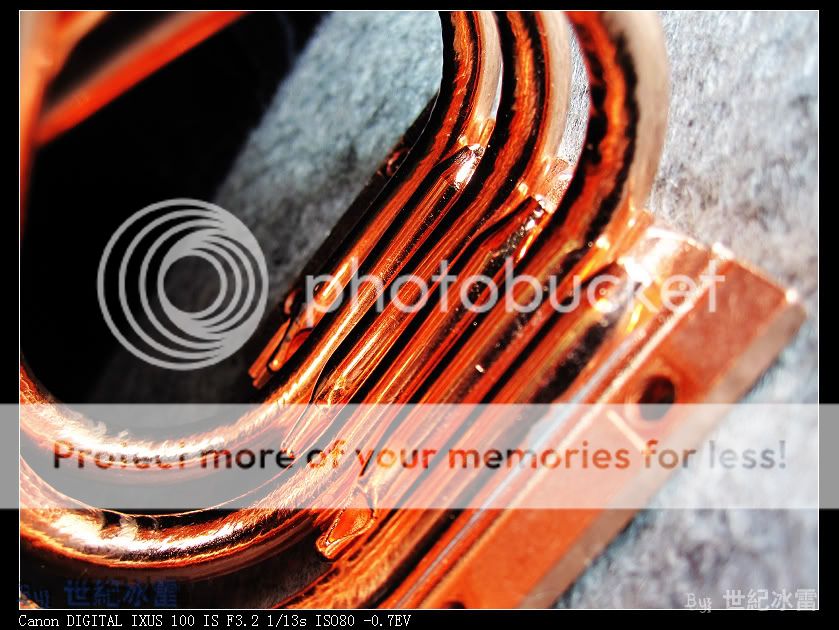

再看看底座,“三文治”式夹层底座
依稀看到,热管末端采用主流烧结工艺,保障热管效率
热管与底座间采用焊接工艺,确保热传递效率
既然底座是使用“三文治”式设计,那么焊接就应该只是单面与底部进行焊接
热量就不会大量或者定量通过热管传递到底座的上方
所以底座上方无需象OC3或者9州的一些产品那样加装散热片清除“溜”到底座上方的余热
那么我们拆开底座看看是否与我所说的一致
“三文治”完全剥离热管
烧结工艺目前已经非常成熟了。再看看热管与底座焊接是否完美
看来底座与热管的焊接还是非常结实的。

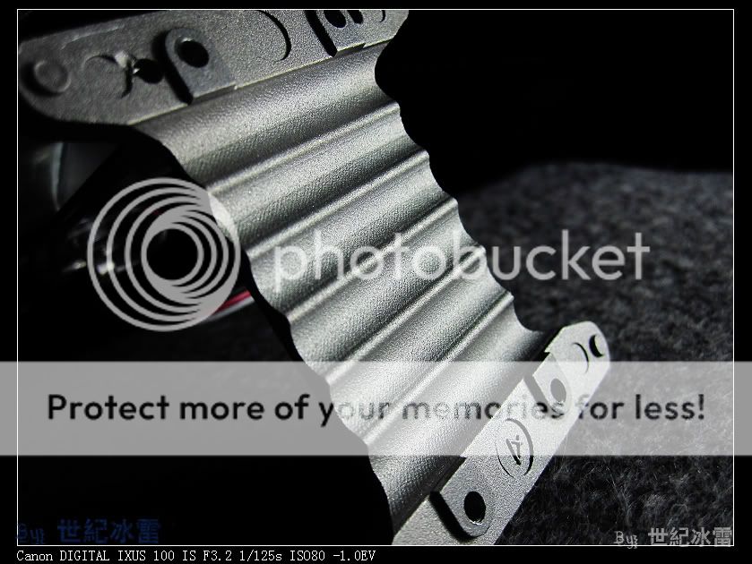

底座上盖的做工也一点不含糊哦!
磨砂式设计,既可以减少与热管的接触面积,同时还能确保安装稳固
底座上盖并不只是为了固定底座,他还有更大的功能----拆卸风扇
风扇的可拆卸设计,为往后的清洁工作带来了极大的便利。

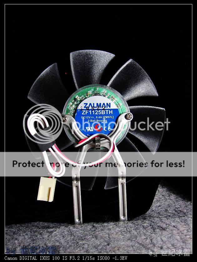

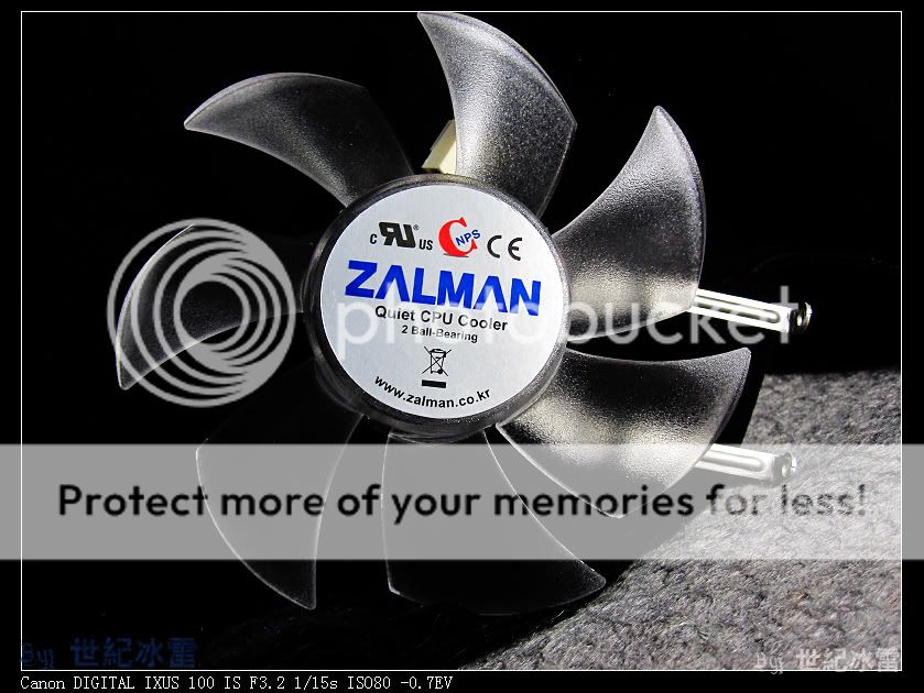

看看分离后的风扇吧
铭牌标识。并不象国内厂商能直接知道代工厂
难道是Zalman原厂?待高人指点
风扇型号为ZF1125TH.型号应为11CM风扇。实测对角为10CM
电流为0.4A,实测转速2800转.
双滚珠设计,地球人都知道,寿命长,轴音小
风扇也可根据大小自行更换。

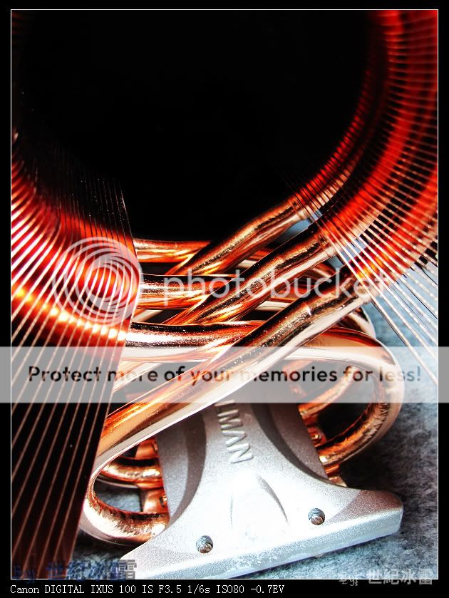

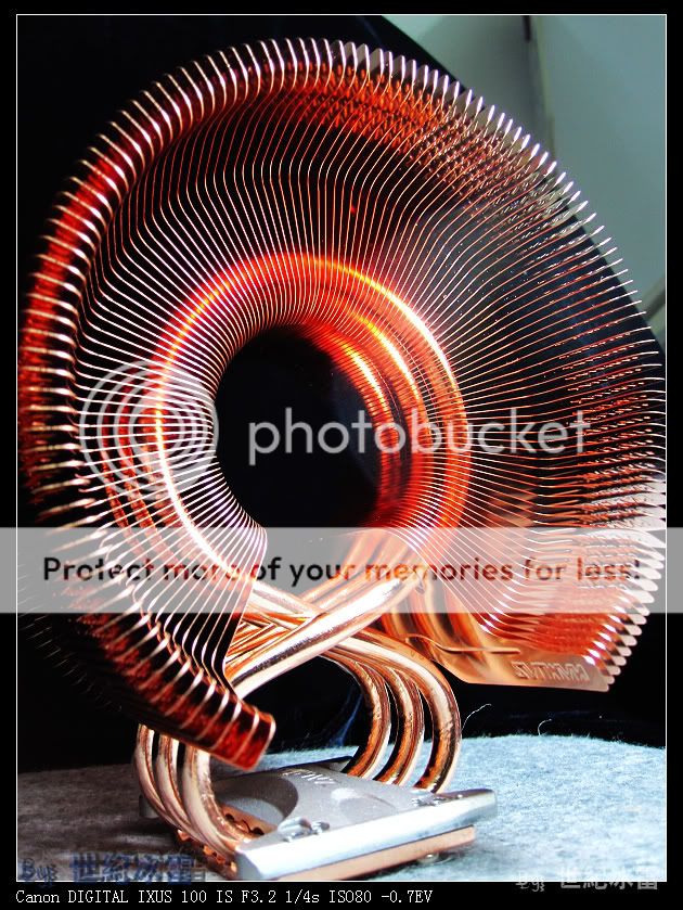

最后看看热管.3根6MM交互式设计等效6热管.
圆形“隧道”式设计更加符合空气动力学,提高散热效能
最后欣赏下“裸体”的幻影7号。很美吧

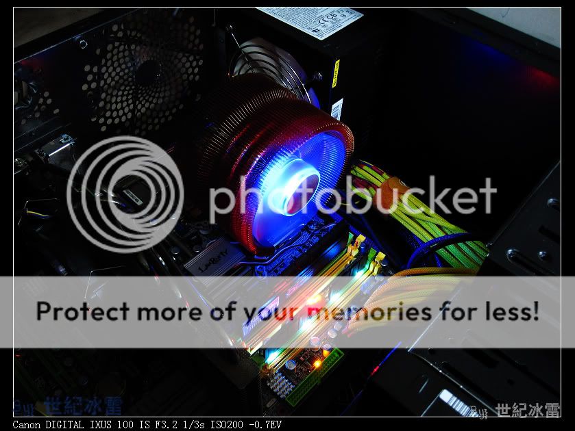

装好后的样子

测试平台介绍:
平台部件
CPUR0 E5300
主板DFI UT P45
内存OCZ Blade 1066
电源GT AL450
硅脂Prolimatech PK-1
散热器Zalman 深圳 - 幻影7
九州风神 - 冰刃至尊

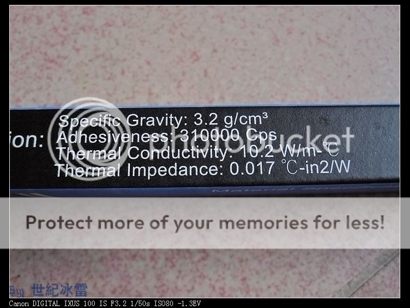

唯一需要介绍的是Prolimatec PK-1硅脂
恩?名字很熟悉?在哪见过?
对。他就是与拥有新一代风冷之王Megahalems(俗称变形金刚或者MLGB)同一品牌的产品
此硅脂在市场比较少见
价格也比较昂贵,某商城价为65元包快递,
折算约55元,即11元/克
本人也是在00那边“抢”回来的一支
看看规格
热导系数为10.2W/(m·K),
比重为3.2g/立方厘米,
黏度为310000 Cps
热阻抗为0.017℃

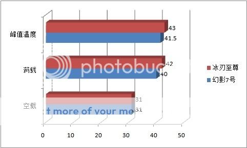

OK。开始测试吧。
室内环境为23摄氏度.
机箱侧卧.机箱后部不带排气扇.
因两者风扇转速与大小均不一致
折中.冰刃采用12CM 1500转,幻影7号采用10CM 1700转
测试所取温度为DFI UT P45上CPU核心1所测得温度(经本人测试,此温度最准确)
测试软件使用OR与OCCT同时烧机1小时,OCCT记录平均温度.
测试分2组进行,
分别为两款散热器进行如下测试

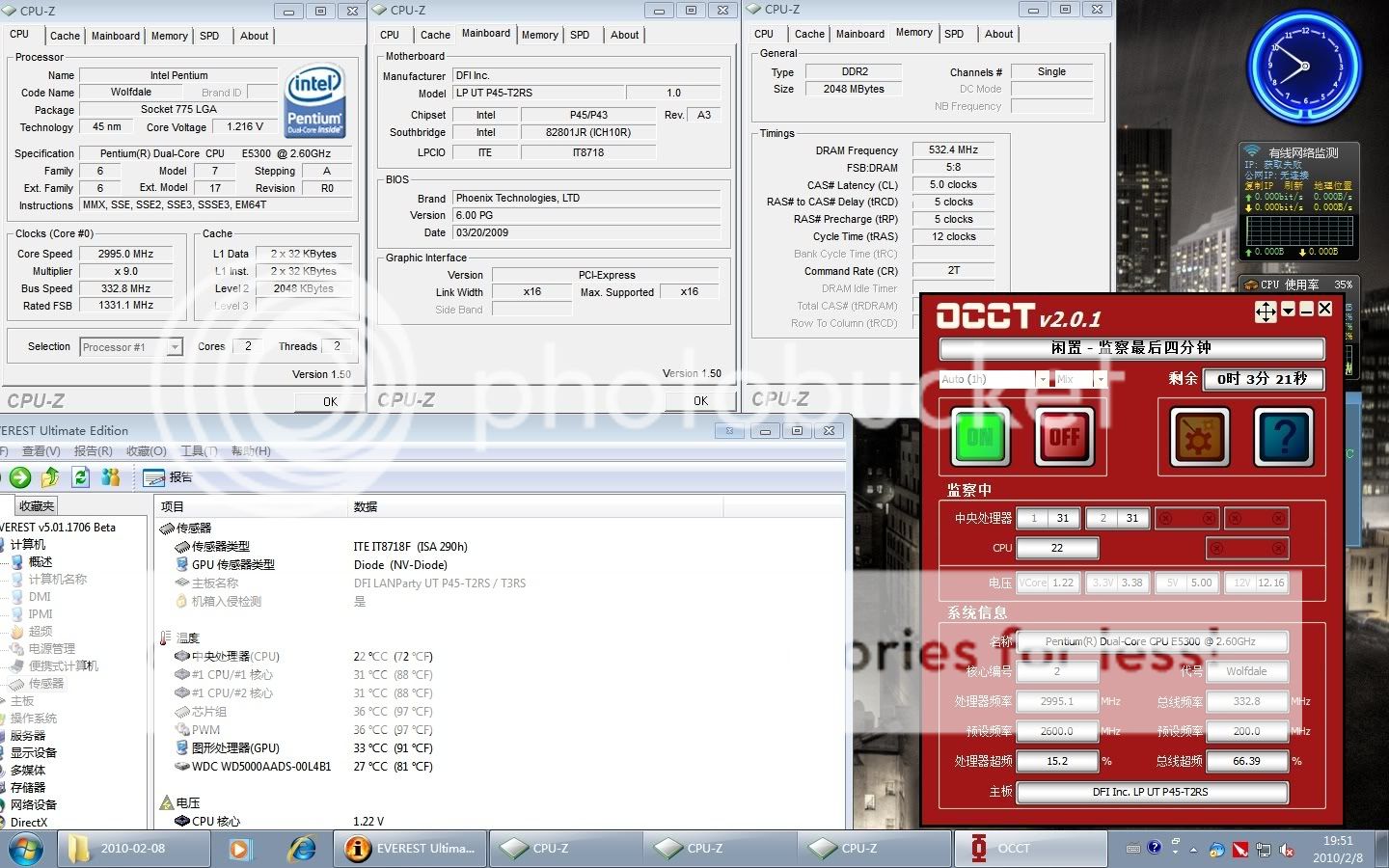

测试一:大众型长期平台使用测试
超频设置如下
CPU  333X9=3G  1.216V
内存  5:8 1066MHZ 2.09V
测试所得数据如下:

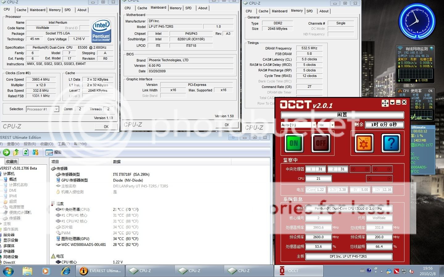

测试二:发烧型4G超频测试
超频设置如下
CPU  333X12=4G  1.216V
通过以上数据能够非常直观的得到如下结论
幻影7号能够轻松镇压4G的CPU,
温度控制比目前九州风神最高端的型号冰刃至尊版更加优秀
领先约有2度之多。

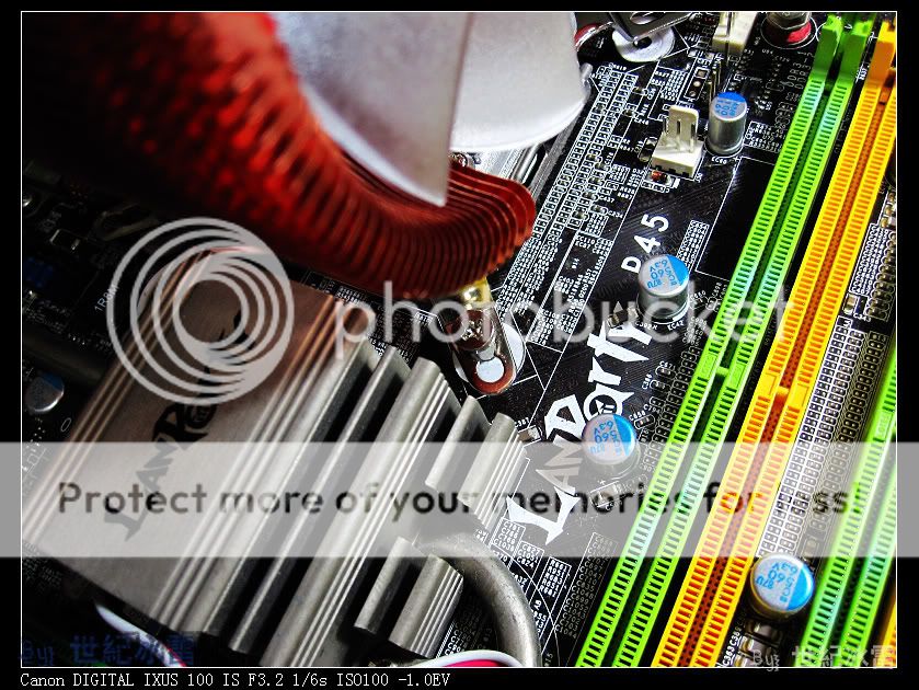

最后,最Zalman shenzhen 提出的一点建议
扣具螺丝在散热片下方,螺丝刀只能从侧面进行旋转
若不拆机操作的话几乎是不可能的任务(尤其靠近电源的那颗螺丝)
希望能在安装上更加便利
