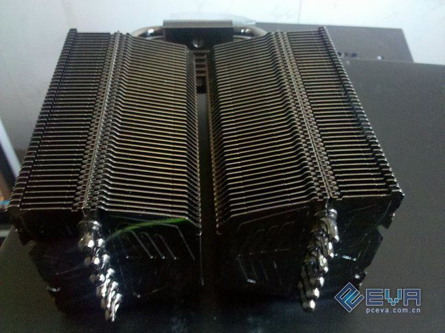

Prolima Tech的一代经典Megahalems最近推出了Super Mega,在鳍片加入部分的铜片来增强效果。算上本尊Megahalems,SuperMega已经是第三代的Mega产品,而在老三与老大之间的,就是黑化的Mega Shadow,镀黑镍的工艺配合变形金刚嚣张而经典的造型,不由得让我多掏了一张毛主席才把它带回家。
  我们知道Megahalems也是一个十分依赖风压的散热,在暴力高压扇的帮助下可以将其性能发挥得淋漓尽致,所以我搜刮出几把暴力扇准备榨干mega shadow的潜能,可惜今天快递没到,就先采用了目前很流行的风刃双扇来对Mega Shadow做一个简单的预览测试。

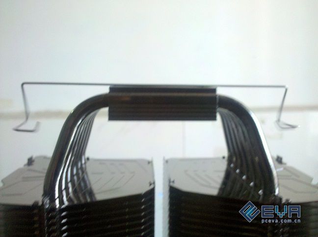

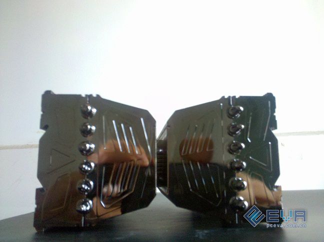

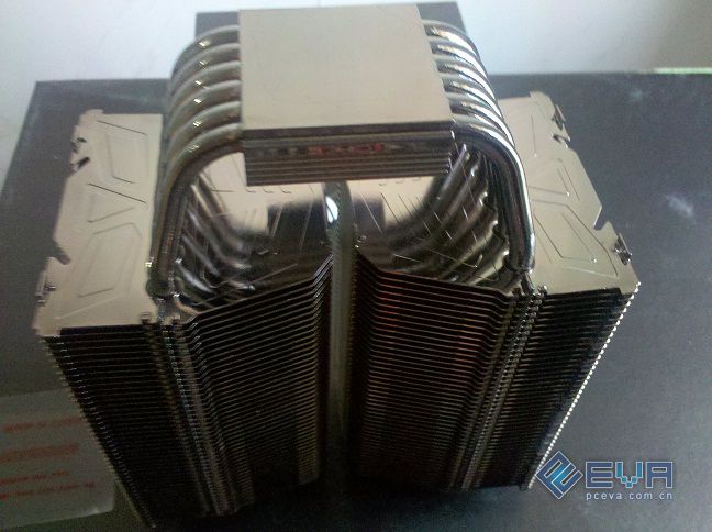

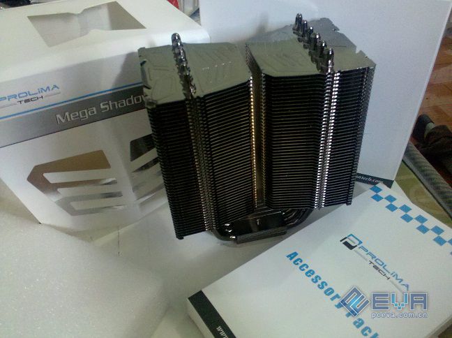

  照例开箱图
MegaShadow更换了更简洁有力的包装,抽象而经典的纹路。

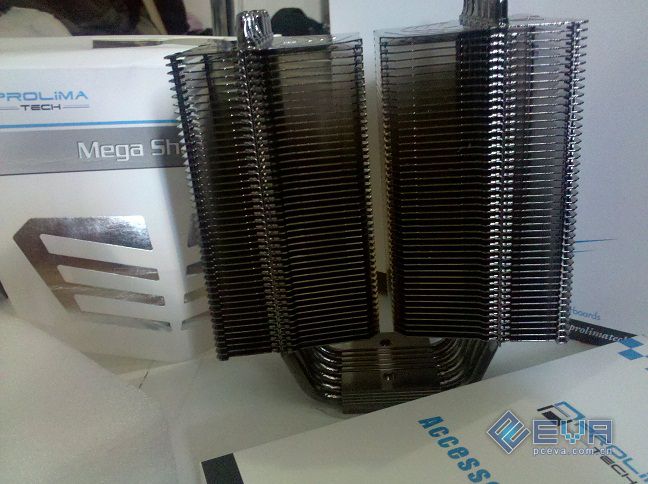

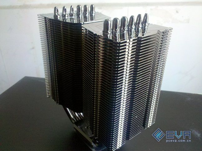

多视角,抱歉相机坏了只能采用手机的低分辨率的图片~~不过相信大家对这款散热已经熟悉得不能再熟悉了
同样的平底
这次预览测试的对手是 热卖的南海5超值,相对南海5,南海5超值的水平并没有明显削减,有测试表明大概差距在1度左右。

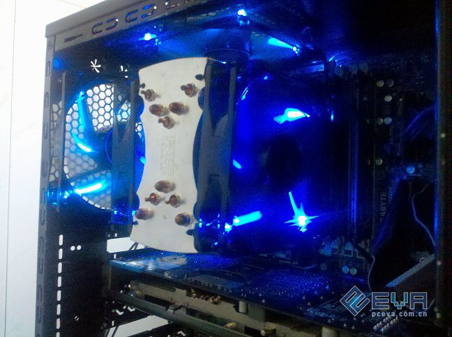

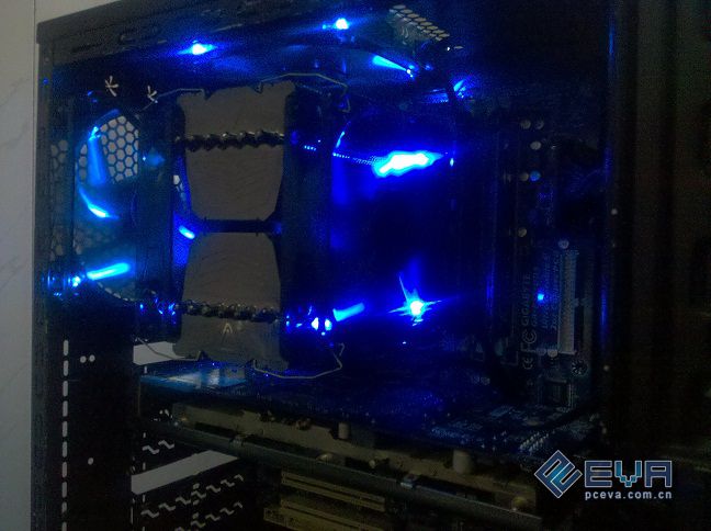

装箱效果对比:
南海5超值
Mega Shadow

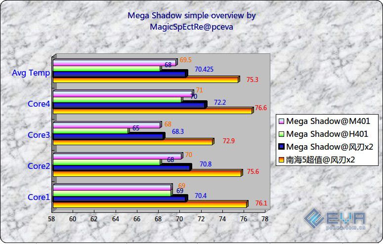

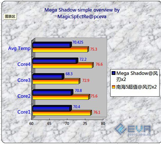

测试方法:
为保证采集数据的稳定性这里使用TT M5机箱装箱测试、(Phantom在向我招手~~)。硅脂采用GX-033 。测试室温34.5°C   风扇进风口温度35.4°C  。
测试使用Prime95拷机软件运行Large拷机使875K满载,线程数为8。 满载20min后将Everest的测温记录清零,记录5min后各个核心的平均温度。

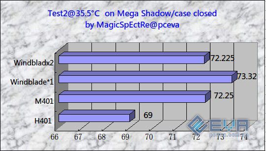

测试结果:
测试结果说明了一切,在高温环境下,中等压力的测试让南海5超值露出了明显的劣势。Mega Shadow还没有遇到更匹配的风扇,就轻松的展示出顶级风冷的实力,相信在各种测试扇子和散热陆续到齐之后,Mega Shadow能获得更好的施展拳脚的舞台,敬请期待~~谢谢观赏。

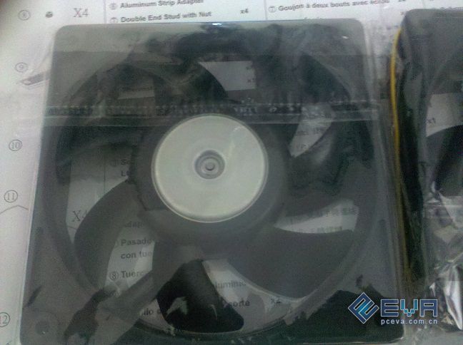

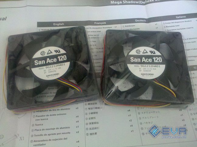

三洋9G暴力扇的咆哮
  感谢一扇清风从行业扇中抽出两把暴力扇,还赠送了TC-5625硅脂,淘到之后马上进行了上机的测试 。

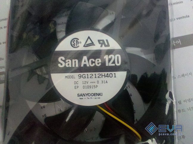

首先上场的是
9G1212H401
标称转速2850  实测转速2733  0.31A 风量达到88CFM 风压更是达到了恐怖的0.257inchH2O  我们知道  ocp测试出来21F的风压是0.18mmH2O  将H401的风压换算成mmH2O之后可见其风压的恐怖 ,实测时高风压的驱动下,风穿过密集的鳍片后依然保持着很强的风力,可见其给力的程度。
  三洋9G这个系列还有个很鲜明的特点 就风扇的净重达到了240g  掂量了一下 确实一把风扇的重量甚至跟两把风刃差不多。
顺便提一下 9G 或者说sanyo的全部12cm生产线都是采用双滚珠~~  除去一些高科技的浮云轴承,相信双滚珠是最可以信赖和强力的

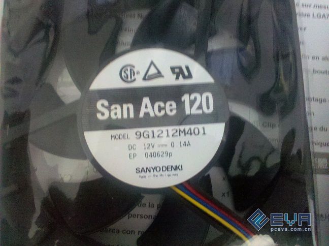

随后出场的是9G1212M401  0.14A  1950rpm  实测1753rpm  是一把适合日常实用的风扇,从噪音来来看比H401降低了很多,基本上单扇的噪音与风刃双扇的噪音维持在同一水平以内。标称风量56CFM,风压0.124inchH2O,实测风穿过散热的速度与H401当然不能同日而语,但是也基本上达到了吹透mega shadow的程度。
介绍完毕,补进测试结果。
可以看到暴力扇全速扫过后,相对风刃x2,mega shadow有了更彪悍的表现,提升的幅度达到了三度之多。即使更换了1750rpm的中档扇,9G依然保持着小幅的领先。在ocp以往的测试中可以看到Megahalems  21F与P12双扇的表现来看 双扇还是能保持1-2度的领先,可见这把M401的实力还是不错的,相对H401全速的噪音(其实还是可以接受的,如果你有幸听过AMD4热管原装散热的AVC 7cm风扇 转速达到4000以上的声音,你会觉得这把2700rpm的风扇还是可以忍受的),M401的噪音性能表现还是十分抢眼的,更不用说价格~~~~  这个由于是暂时不零售的扇子,价格我就不透露了,如果有机会和21F PK一下的话,我对这两者的比较还是十分感兴趣的。
