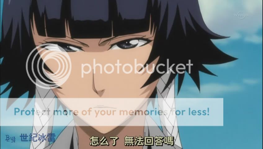

首先请看下以下截图
如果认为同组图片并无区别,或者后者效果弱于前者
那么本文并不适合你,可以无视我了,呵呵。
[观看时建议最大化浏览器窗口,同组图片同屏内比较]
以上组图可以看到,
下者已经没有任何所谓<灰蒙蒙>的感觉
并且图像显得更加清晰,颜色也更加炫丽
尤其在高亮度及高对比度的情况下
当然,各显示器显示效果可能略有不同,
但在本人的显示器下已经可以媲美ATI的颜色了。
比较遗憾是手上没有A卡可以做对比。

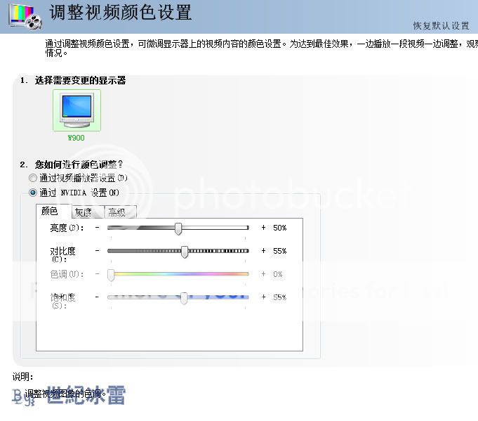

打开NV控制面板,找到视频项目
首先,调整视频颜色设置选项
此项一般不需要做更改。

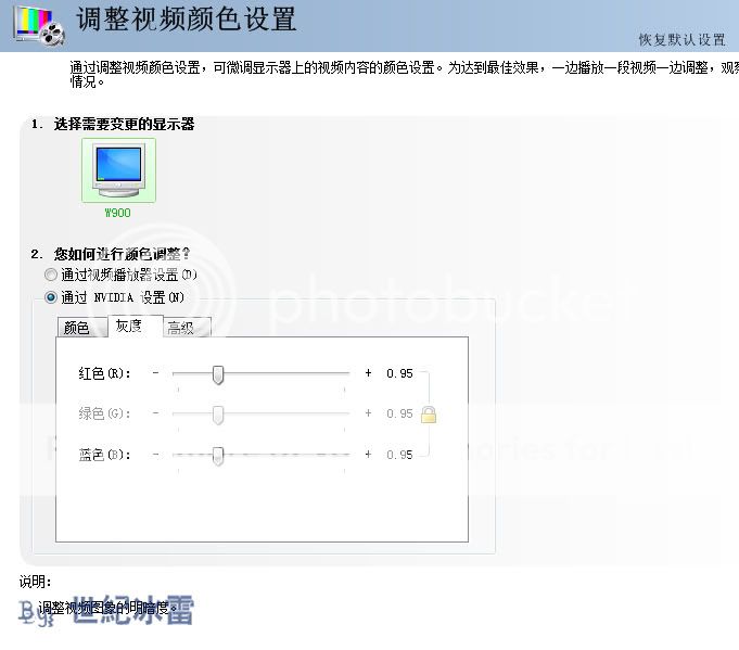

较低端的显示器可自行选择增加对比度5%以内
灰度减少0.05个点。
新版驱动建议动态范围设置完全0-255
现在各版驱动似乎都在颜色设置项目做了更改
各位可自行对比完全与有限的效果
对比了A卡驱动后,个人还是建议选择有限。

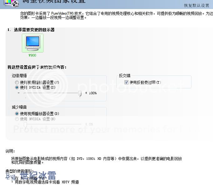

然后进入 调整视频图像设置
这里建议为80%-90%,截图时搞错了,抱歉!
然后再根据个人喜好进行微调,建议不超过本人所设置的10%
以免失真。
