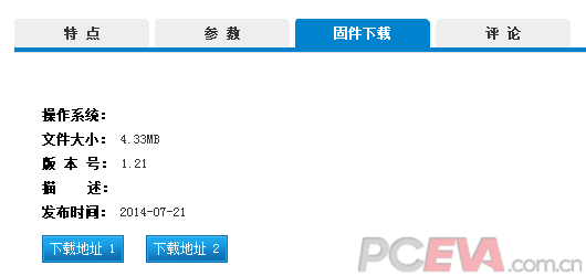

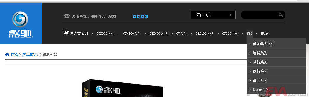

影驰的官网下找到SSD类别,在其中可以直接找到各个SSD型号,点击进入自己固态硬盘所对应的型号页面。
在产品页面中很容易找到固件下载。

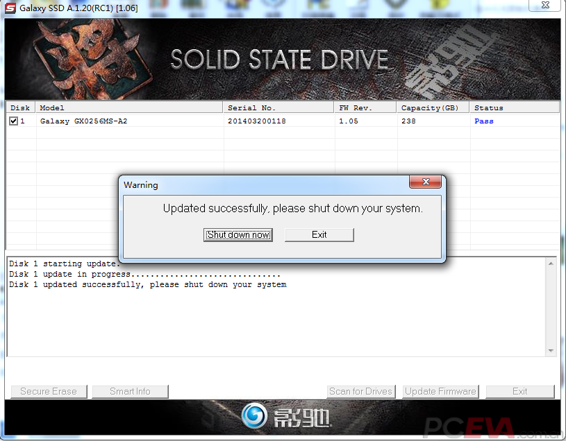

下载到的是一个固态硬盘工具箱形式的程序,运行后勾选你的SSD,然后点击下方的Update Firmware,选择相应的固件文件即可。JMF主控的固件更新和SandForce一样是在Windows环境中直接进行的,非常方便。
固件更新完成后点击Shut down now关闭电脑,然后重启启动电脑即可完成固件更新。
