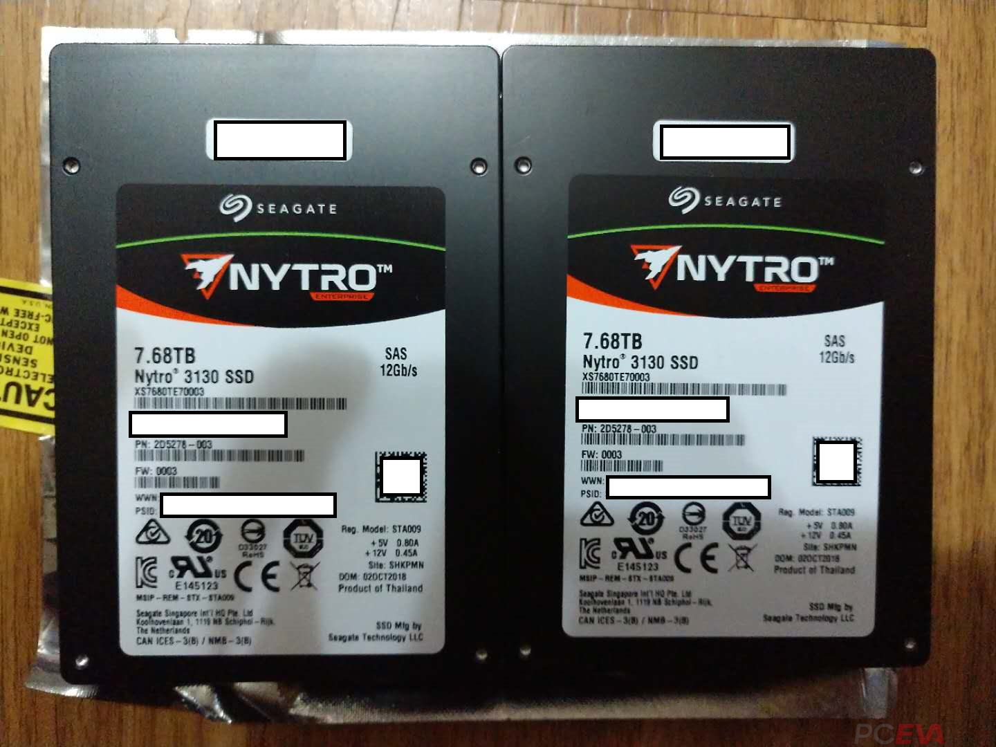

注意:这只是盘买来不跑点什么就觉得缺点啥,反正TBW够高写不坏的,所以别做太高期待。
对PCEVA的各位网友来说,SSD早已是一位熟悉的伙伴。而随着技术的不断进步,装备超过TB的人应该也不在少数。
就像我们所知道的,现在的SSD不论最大容量还是存储密度都是远胜HDD的,唯一的问题就是价格。
随着3D QLC NAND的上市和新一波闪存降价来临,我们确实看到一些大容量SSD逐渐变得“触手可及”。
作为我的“全闪存储”服务器计划的一部分,挑选合适SSD的工作一直都在进行着,于是就有了本次评测也是很快就要用上的这两块盘。
比起希捷的HDD,他们家SSD的名气可能不如点灯这样的二流厂家。但在LAMD主控被害死你独吞之前,希捷的600系列SSD在玩家圈里还是有一定口碑的。
后面的故事就是Avago把三手的SandForce转给了希捷,然后SF-3700胎死腹中。
最近几年希捷和美光合作搞SSD,比如16年我测过的7100系列(http://bbs.pceva.com.cn/thread-136291-1-1.html)。还有用同样的硬件分别卖的,比如在美光那里叫S600系列,希捷这里叫Nytro 1200.2,也就是本次测试的上一代产品。想到什么了吗?对了,Nytro也是从LSI二手来的(http://bbs.pceva.com.cn/thread-130064-1-1.html)。
历史就讲这些,来简单介绍一下本次要测试的这个盘。
Nytro 3000系列也不是什么新鲜货,早在17年底发布,用的是美光的3D1 NAND,一共分4个子系列,高端的两个是eMLC,低端的两个是eTLC。
毕竟是美光的eTLC,在加上这个盘的定位,3130系列的标称DWPD是0.25,应该是我知道的敢标DWPD指标中除QLC外最低的了。要知道不论同期还是现在,TLC也做得到3DWPD的。
纸面性能很平淡,一个正常的RI级别SAS12Gbps SSD的样子,需要注意的是,SAS盘是双端口,所以别被数字糊弄了。
https://www.seagate.com/files/ww ... -2-1711US-en_US.pdf
进入SAS 12Gbps以来,除了Dual-port变成Wide-port以外,还有一个明显变化就是可调功耗。这个盘满负荷情况下应该可以超过15W,当然不只是希捷,其他家的SAS SSD也有这个情况,因为希捷没有放出完整手册,所以无法得知具体是多少。结果就是测试中发现可能是兼容性或者背板供电的问题,导致测试出的性能并不能达到标称值,而且在我的二转三热插拔笼子里同时插这两个盘外加一个HDD就会一直出power reset。
因此,性能测试还是在以前测Optane的服务器平台上进行,就是多加了一个CPU。

nighttob  楼主| 发表于 2019-1-26 19:57 | 只看该作者
随着测试完毕,这两块盘也插回我自己的服务器上面了
关于前面说的供电问题,查明是2转3热插拔笼子后面的一条15pin SATA供电线没插牢,换了一条线以后就没问题了
现在已经把所有虚机、下载盘和需要保留的数据都迁移到了这上面,计划做半年的稳定性测试
