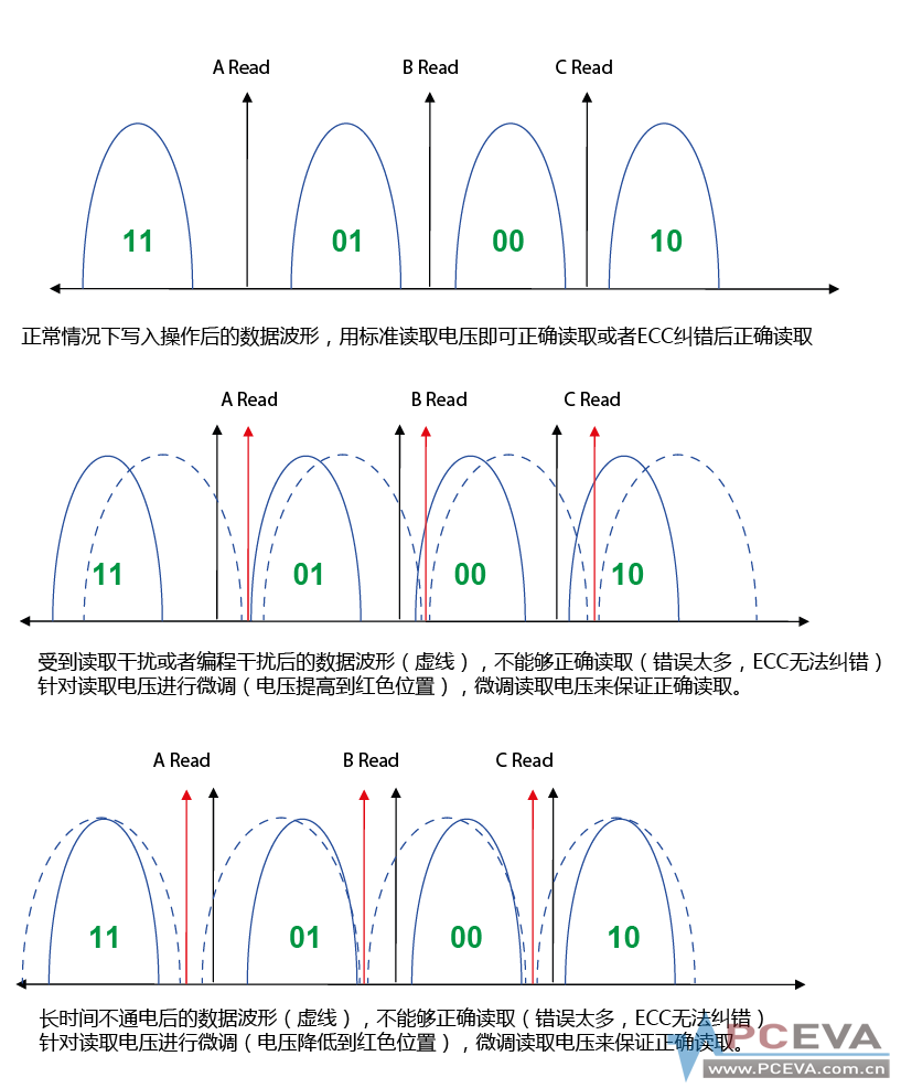

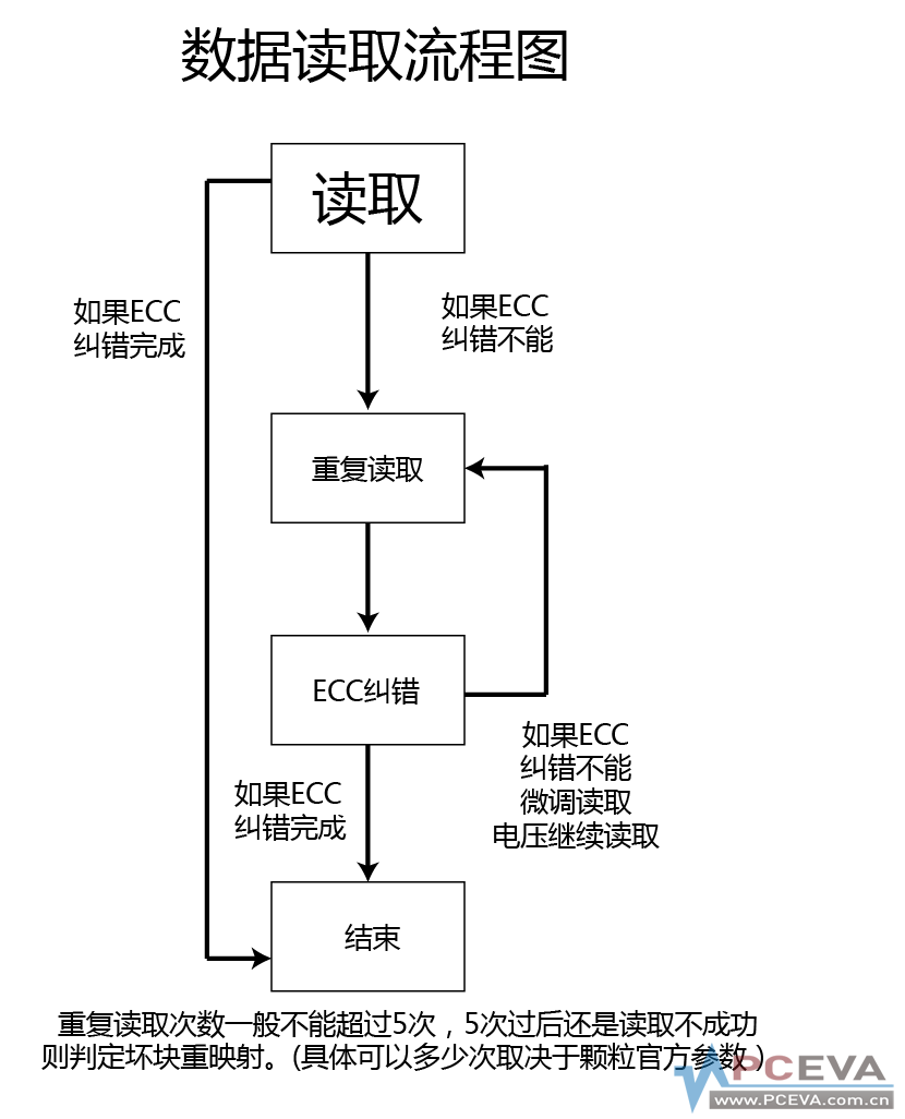

上面是官方示意图,当读取的数据由于ECC能力不足以纠错时,则会进行“Robust Data Hold-out Algorithm 先进资料延伸演算法”操作,检查并纠正错误来确保读取正确的数据。下面按照我个人的理解针对这个“Robust Data Hold-out Algorithm 先进资料延伸算法”技术稍作介绍。
如上图所示,“Robust Data Hold-out Algorithm 先进资料延伸算法”其实就是在固件里加入了针对闪存的Retry Read操作,不过这个操作的核心部分就是“微调”指令和数值,这些指令一般属于颗粒厂商内参(Vendor Mode Command),所以浦科特和Toshiba看来有非常好的合作关系,不然是拿不到此类参数的,而微调的数值则是浦科特固件里需要花心思的地方,判断各种情况下微调的值是需要大量时间和经验的。其实对于SSD来说,错误太多造成正确数据读不出来,才意味着SSD寿终正寝,而不是像很多朋友认为的SSD是“写坏”的,其实仔细想想,关键是读的出还是读不出正确的数据。

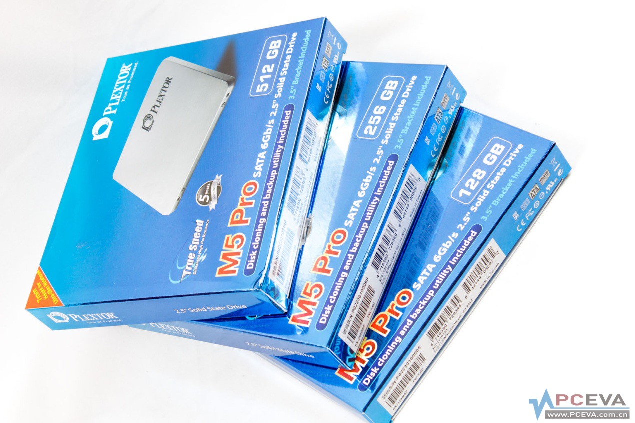

今天我们拿到了M5P全系列的3种容量,它们均采用SATA III 6Gbps接口,2.5英寸规格,7mm的厚度。官方指标128GB容量的持续读写性能分别为540MB/s与340MB/s,随机读写性能分别达到最高91000与82000 IOPs。而更大容量的256GB和512GB版本指标完全相同,持续读写分别为540MB/s与460MB/s,随机读写性能达到了最高94000与86000 IOPS。这次浦科特在M5P系列上终于更新了Marvell主控,把之前沿用了几代的88SS9174 (梵高)换成了更强大的88SS9187(莫纳)。而闪存颗粒采用了东芝(Toshiba)最新19nm工艺的DDR 2.0 MLC,值得注意的一点就是这次512GB容量的M5P的随机读写IOPS并没比256GB容量低,缓存也相比上一代旗舰M3P从512MB提高到了768MB。
包装盒闪闪发光,新旗舰诞生了

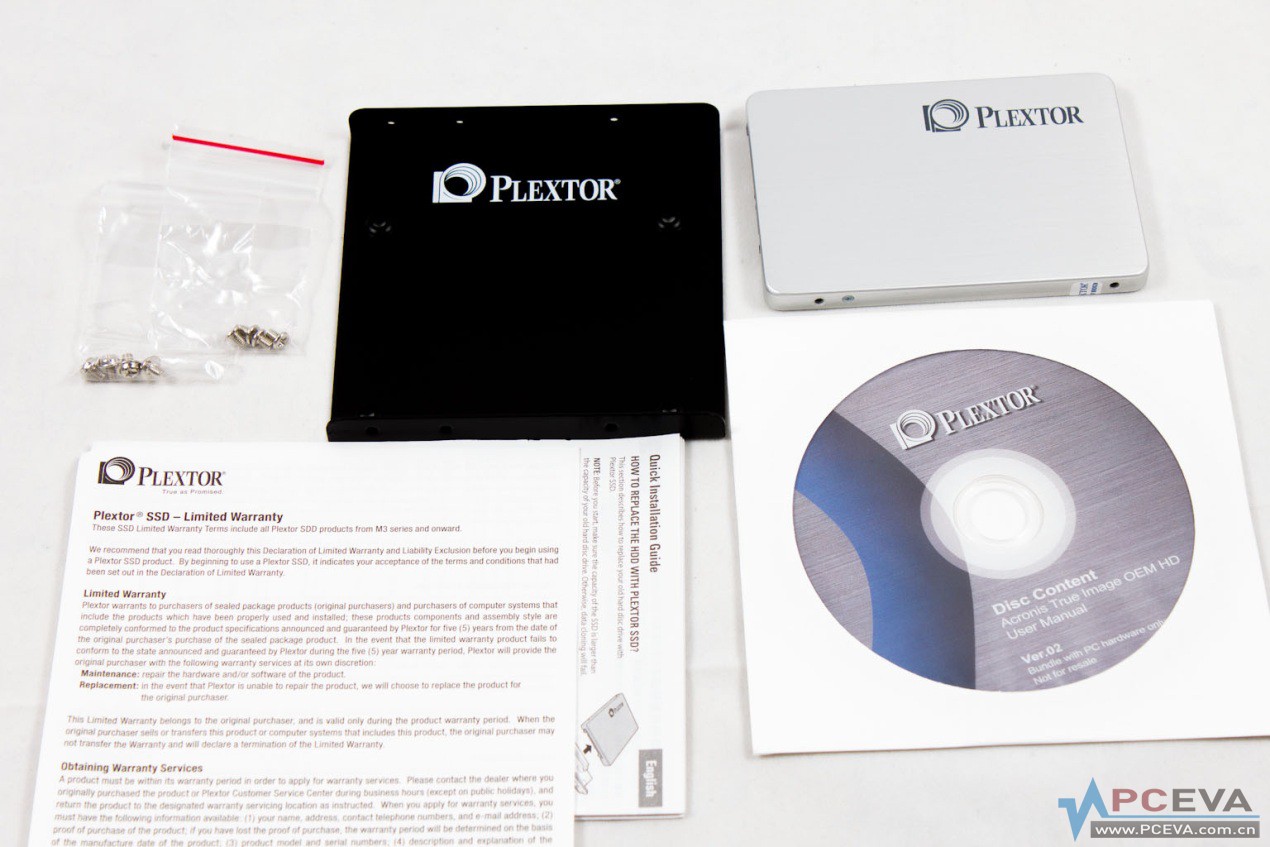

包装盒内的附件,M5P系列SSD附送了3.5寸硬盘支架、Acronis True Image备份软件光盘、安装指南以及保修政策说明。

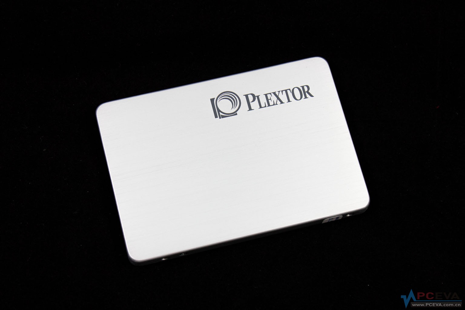

浦科特M5P外壳采用铝制拉丝工艺,外观呈银白色,除了浦科特的LOGO之外,一个多余的字都没有,非常简洁、专业的风格。看这个颜色和造型还真像上一代旗舰M3P呢。

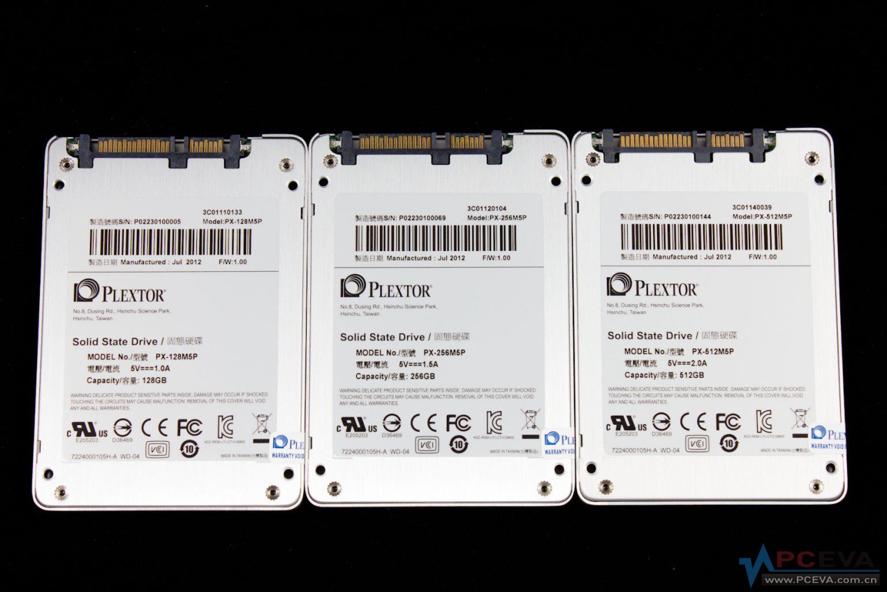

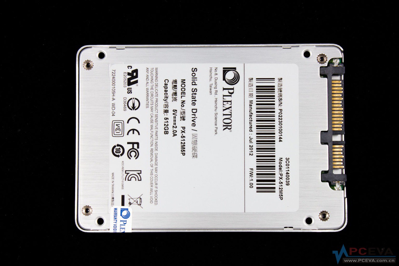

好吧,看了背后的标才发现这一块是新旗舰M5P哦,固件版本1.00,出厂日期7月份。512GB的功耗果然标的大一点,接近10瓦特(最大功耗),下面是一堆电子认证标示。

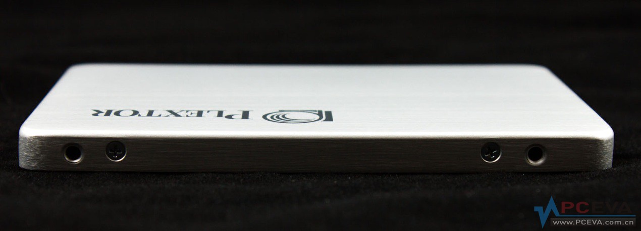

侧面的4个螺丝,7mm厚度,笔记本兼容性没问题

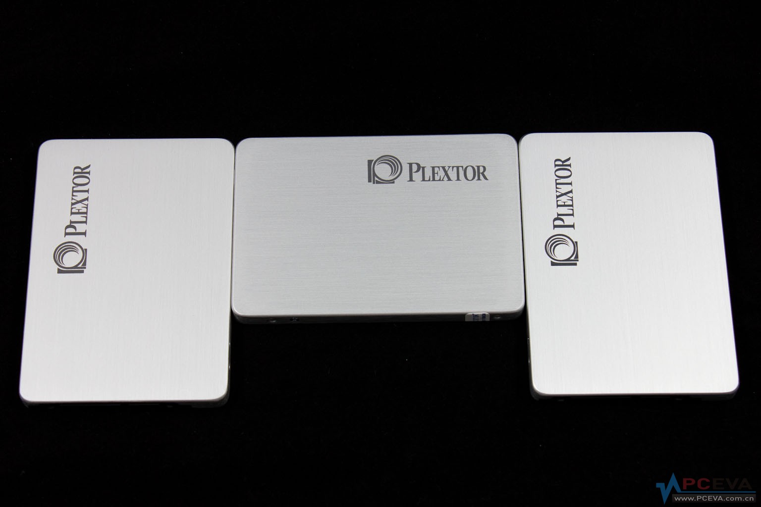

M5P系列全家福正面
M5P系列全家福背面,功耗随着容量增加而提高,分别是128GB约5瓦特(最大功耗),256GB约7.5瓦特(最大功耗),而512GB直逼10瓦特(最大功耗)。

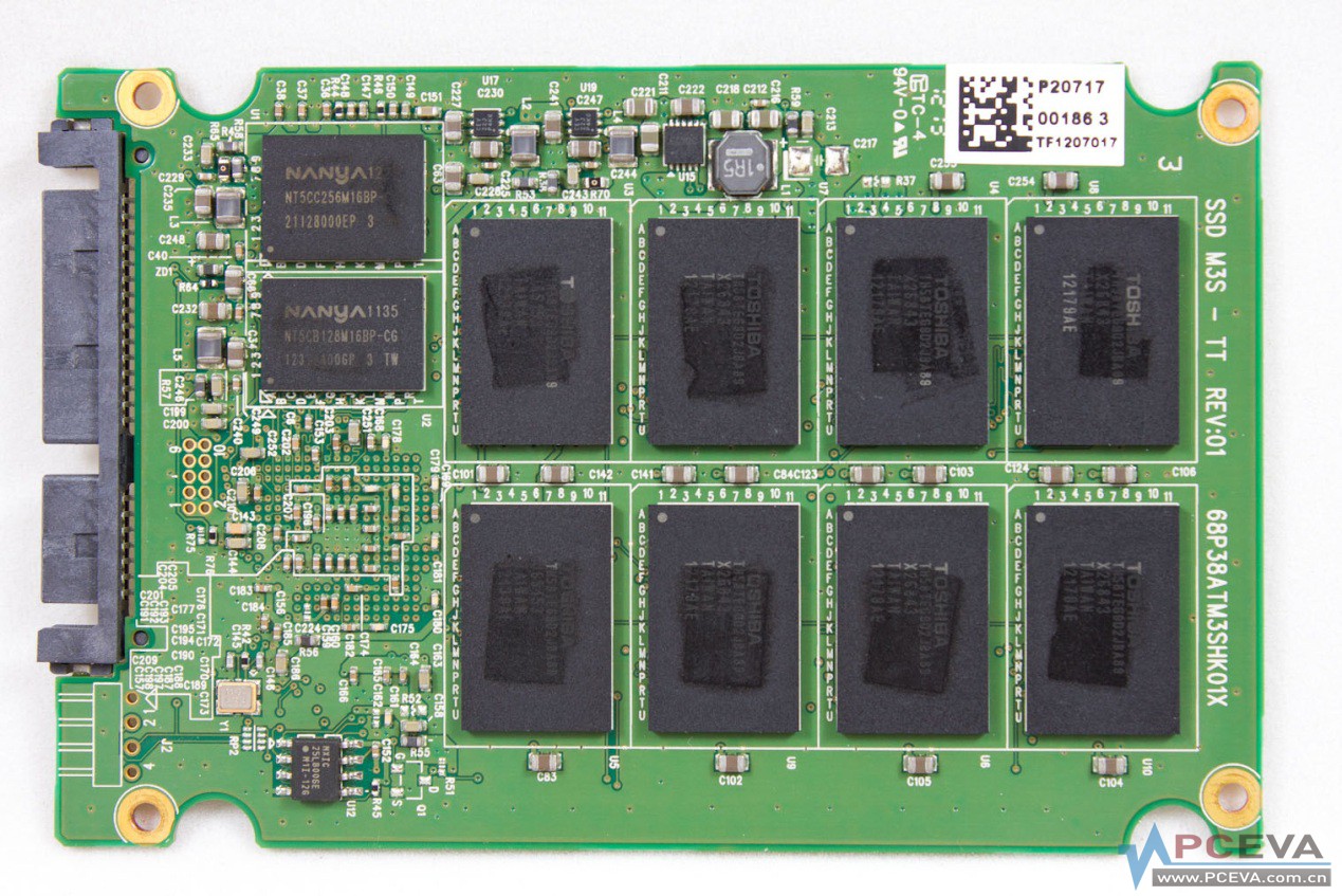

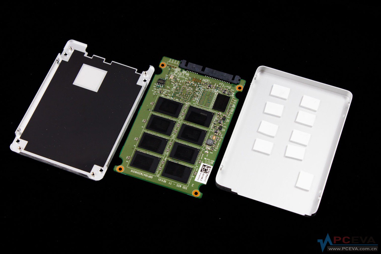

M5P与别的SSD类似,外壳采用四颗十字螺丝固定,PCB同样采用四颗十字螺丝固定。外壳内部贴有导热贴帮助主控和NAND散热。图中这块是128GB的M5P

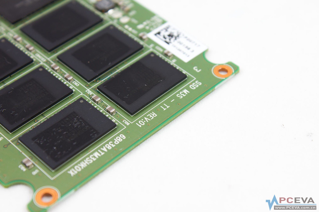

128GB M5P的颗粒面,这一面的PCB排下了全部的8颗东芝MLC NAND颗粒,单颗容量为16GB。另外还有一颗南亚的DRAM颗粒作为缓存。

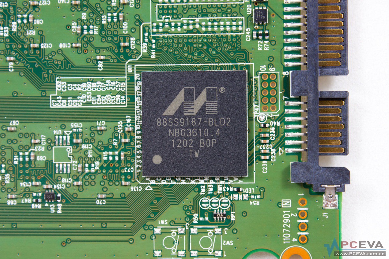

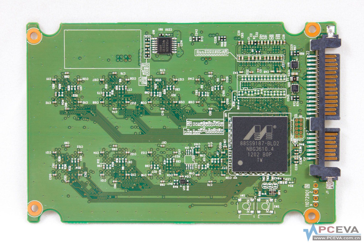

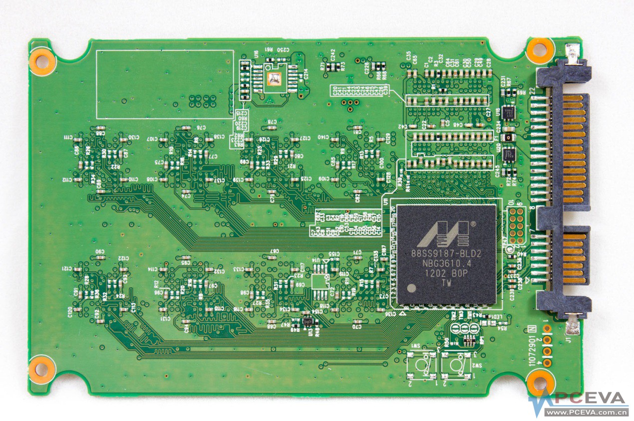

128GB M5P的主控面,我们看到Marvell 88SS9187主控芯片。
Marvell 88SS9187 莫纳主控特写,这是一颗双核主控,内部集成的处理器为Marvell 88FR102 V5 CPU,支持8根闪存通道,每根通道均可以跑Mode 6(200MB/s)传输率,支持最大1GB的DDR3-800缓存用来存放映射表等需求(本次浦科特M5P最大容量512GB采用了768MB),支持混合闪存模式(每根通道都可以自定义,但目前未见产品采用),支持内部冗余模式(目前未见产品采用,可能今后定位企业级的产品会使用),支持多种节能特性针对超极本优化。

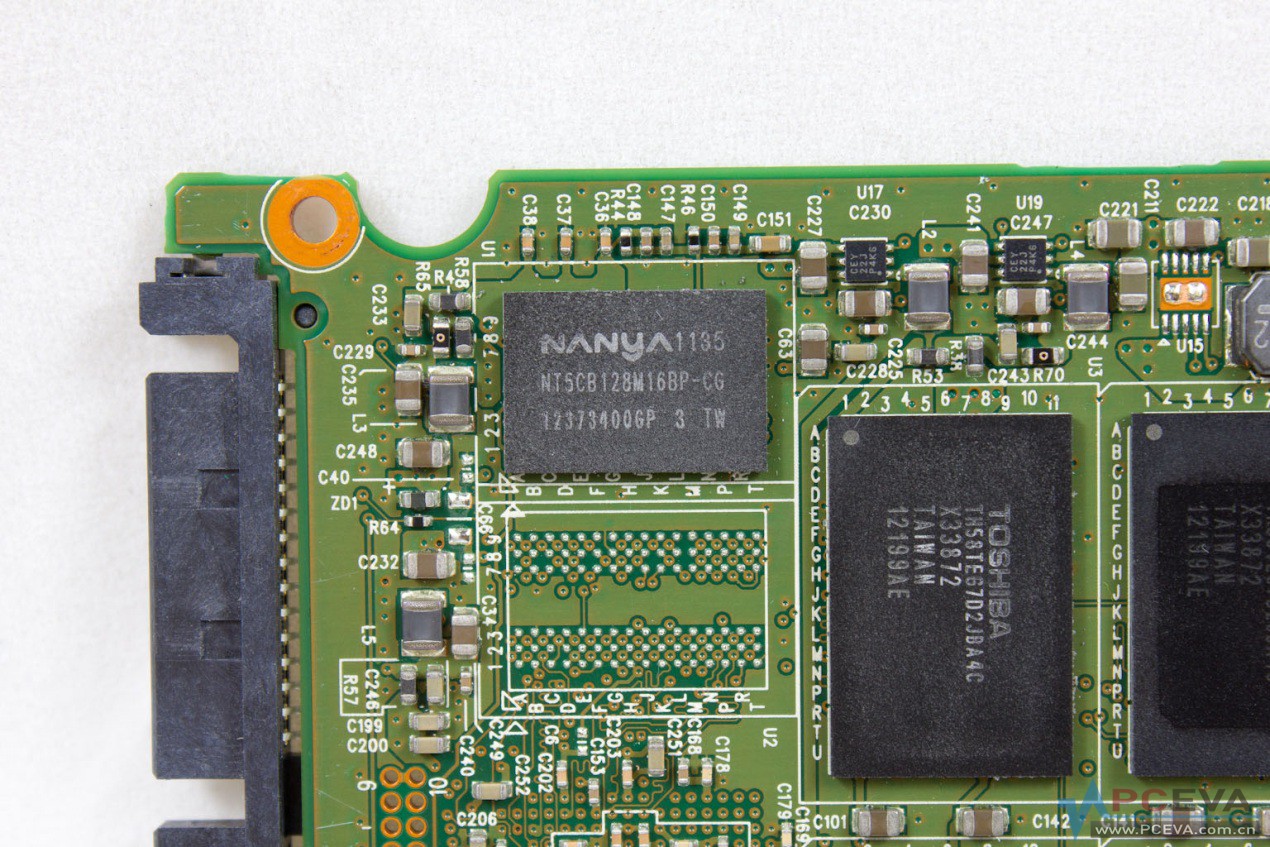

南亚的缓存DRAM颗粒特写,Part Number为NT5CB128M16BP-CG,速度为DDR3-1333 CL9。从南亚的官方网站我们查到它的Density为128Mbx16=2Gb,也就是256Mbytes。因此它是单颗256MB的颗粒。

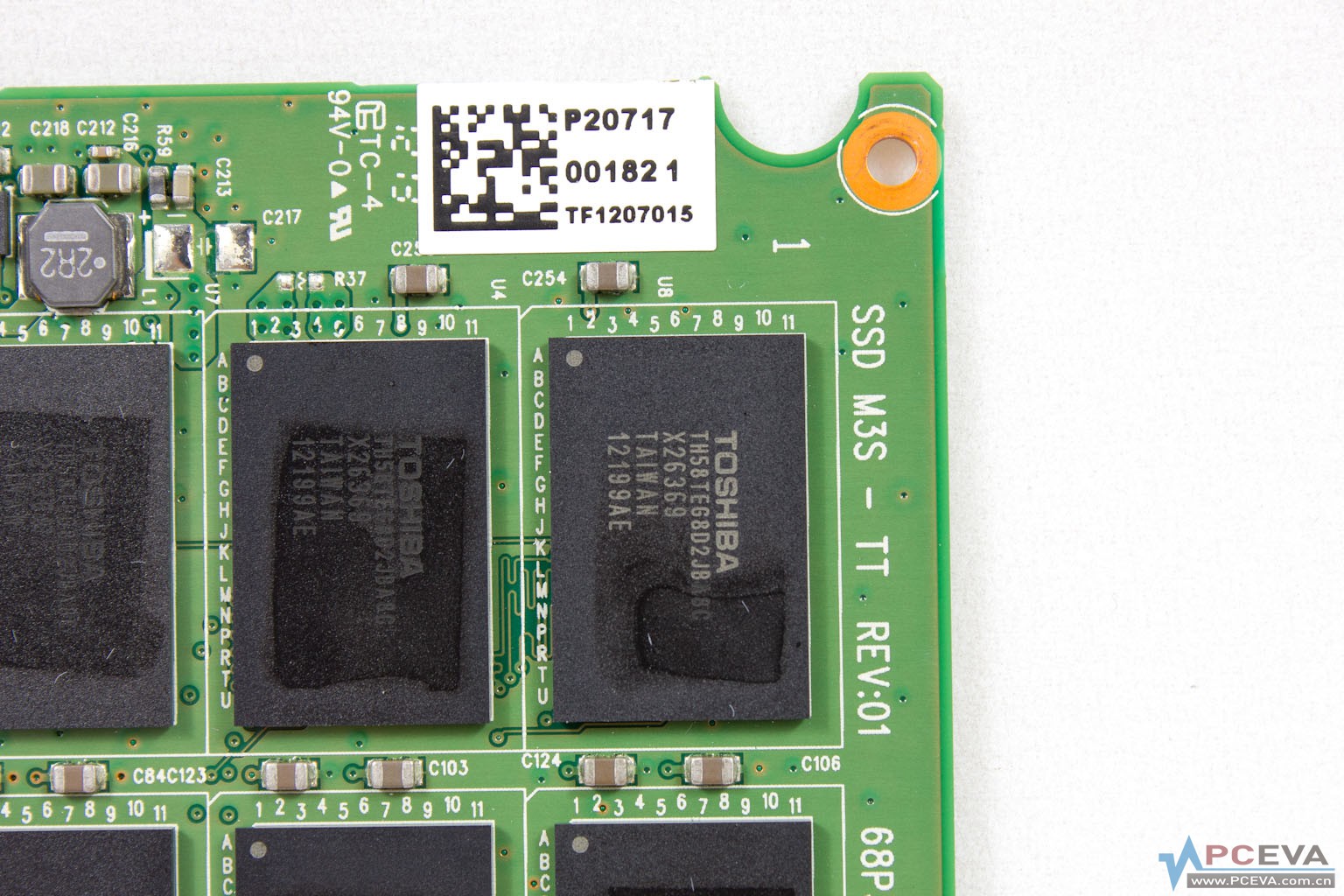

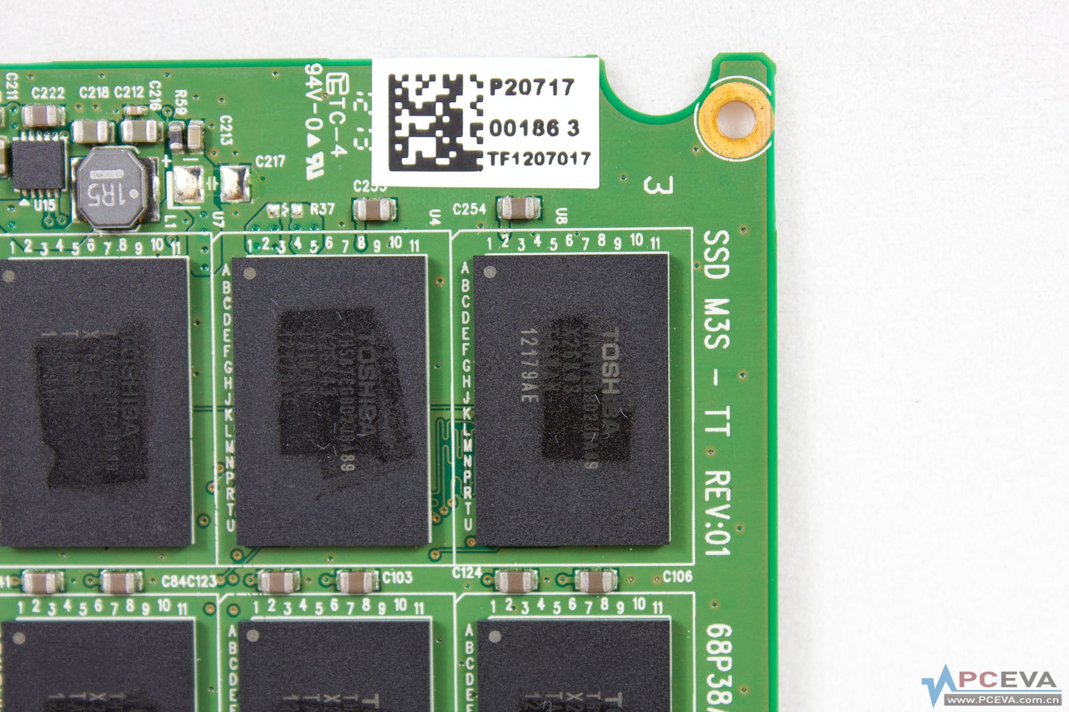

闪存颗粒部分,可以看到颗粒编号为TH58TEG7D2JBA4C。这是Toshiba的19nm Type A MLC颗粒,内部2个Die(芯片),8KB Page,1个Block为256个Page(2MB),2个Plane,接口为DDR 2.0 (400MT/s),132BGA封装。当主控固件的ECC能力为24bit/1KB时候为1000 P/E,而当ECC能力提高到40bit/1KB时候则为3000 P/E,P/E用尽前掉电数据保存期为1年以上。(官标的P/E和掉电数据保存期指标和之前的32nm Toshiba MLC颗粒基本是一样的。)
看这PCB上的白色编码,果然主控和颗粒的针脚定义都没变,这完全就是M3系列的PCB嘛。

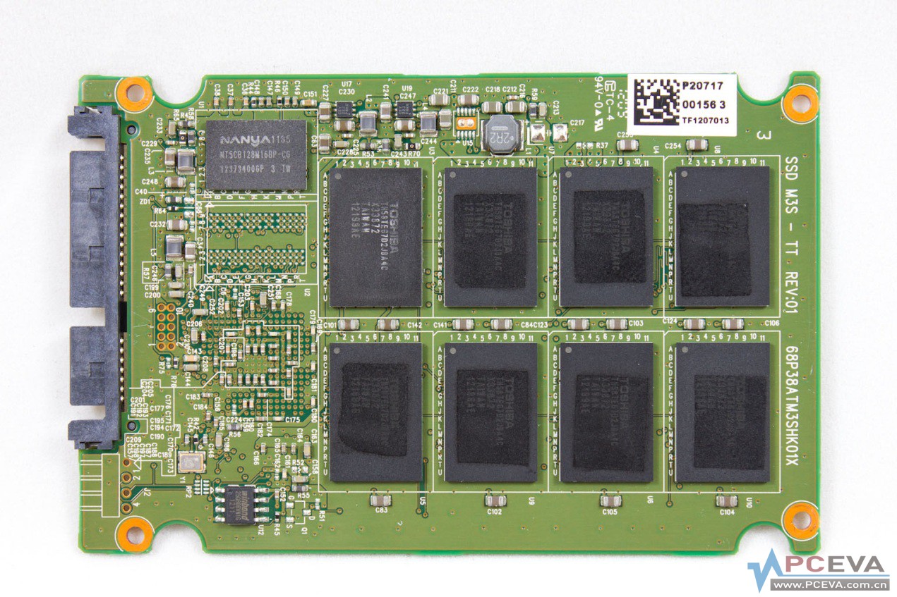

256GB M5P的颗粒面,这一面的PCB排下了全部的8颗东芝MLC NAND颗粒,单颗容量为32GB。另外还有2颗南亚的DRAM颗粒作为缓存。
主控方面老样子,Marvell 88SS9187 内部代号“莫纳”

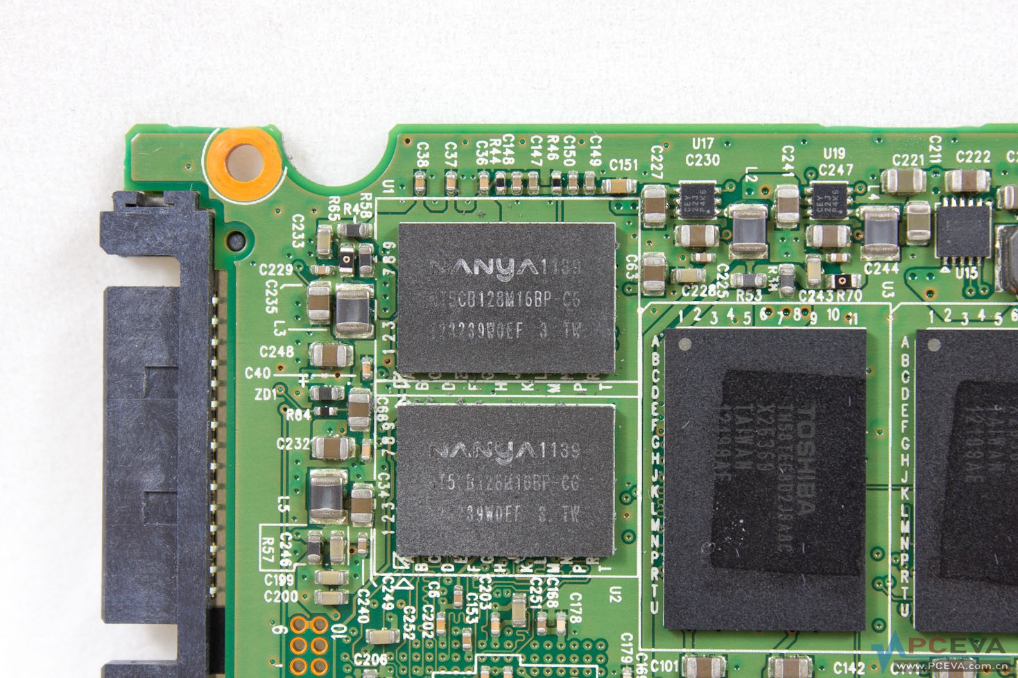

2颗南亚的缓存DRAM颗粒特写,Part Number为NT5CB128M16BP-CG,速度为DDR3-1333 CL9。从南亚的官方网站我们查到它的Density为128Mbx16=2Gb,也就是256Mbytes。因此它是单颗256MB的颗粒,总共组成512MB容量。
闪存颗粒编号为:TH58TEG8D2JBA8C,这是Toshiba的19nm Type A MLC颗粒,内部4个Die(芯片),8KB Page,1个Block为256个Page(2MB),2个Plane,接口为DDR 2.0 (400MT/s),132BGA封装。当主控固件的ECC能力为24bit/1KB时候为1000 P/E,而当ECC能力提高到40bit/1KB时候则为3000 P/E,P/E用尽前掉电数据保存期为1年以上。(官标P/E和掉电数据保存期指标和之前的32nm Toshiba MLC颗粒基本是一样的。)

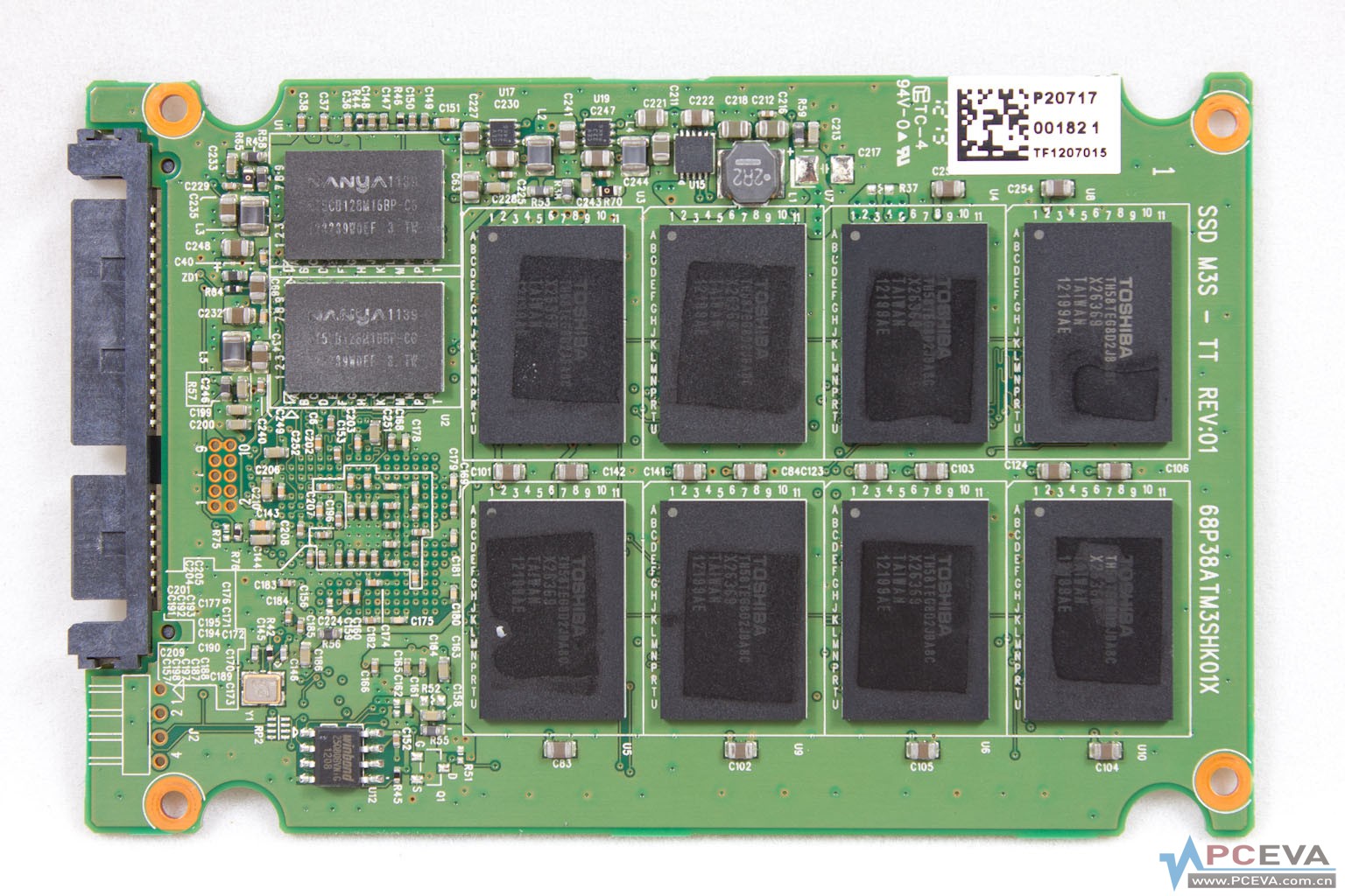

512GB M5P的颗粒面,这一面的PCB排下了全部的8颗东芝MLC NAND颗粒,单颗容量为64GB。另外还有2颗南亚的DRAM颗粒作为缓存。

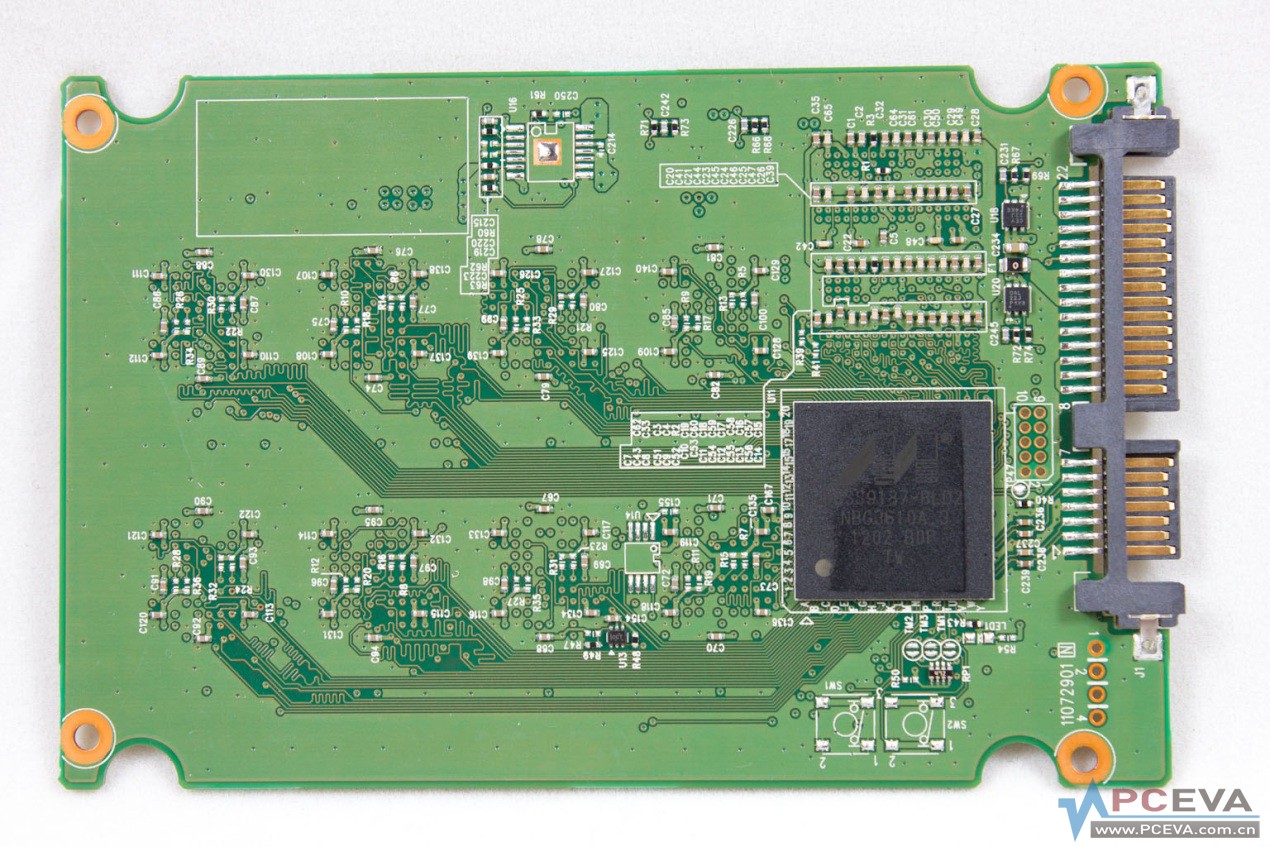

512GB M5P的主控面,还是一颗大大的Marvell 88SS9187主控芯片。

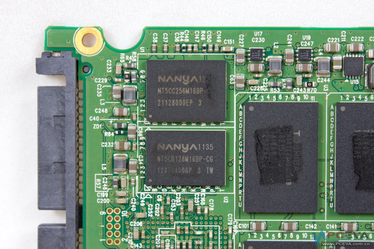

512GB M5P的缓存为768MB,南亚的缓存DRAM颗粒特写,一颗Part Number为NT5CB128M16BP-CG,速度为DDR3-1333 CL9。从南亚的官方网站我们查到它的Density为128Mbx16=2Gb,也就是256Mbytes,它是单颗256MB的颗粒。另外还有颗Part Number为NT5CB256M16BP-CG,相同参数但Density为256MbX16=4Gb的512MB颗粒。
闪存颗粒编号为:TH58TEG9D2JBA89,这是Toshiba的19nm Type A MLC颗粒,内部8个Die(芯片),8KB Page,1个Block为256个Page(2MB),2个Plane,接口为DDR 2.0 (400MT/s),132BGA封装。当主控固件的ECC能力为24bit/1KB时候为1000 P/E,而当ECC能力提高到40bit/1KB时候则为3000 P/E,P/E用尽前掉电数据保存期为1年以上。(官标P/E和掉电数据保存期指标和之前的32nm Toshiba MLC颗粒基本是一样的。)

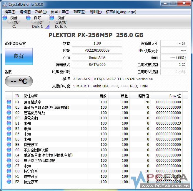

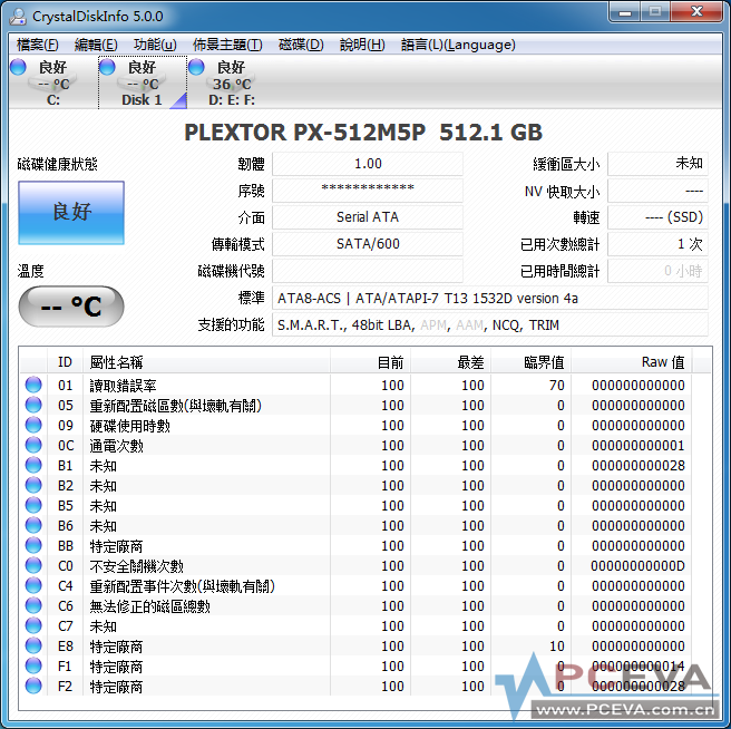

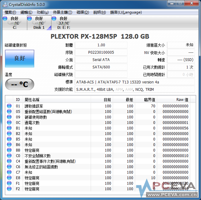

测试开始前老习惯,先看CDI信息:
首先用CrystalDiskInfo识别浦科特的SMART信息,实话说当前能识别的信息基本没有什么用途,主要是固件内部的SMART参数定义并未放出。不过根据以往的经验,从图中属性B1的值即可知道主机请求的写入量,公式为主机请求总写入量 = SSD总容量/1024/2  X B1

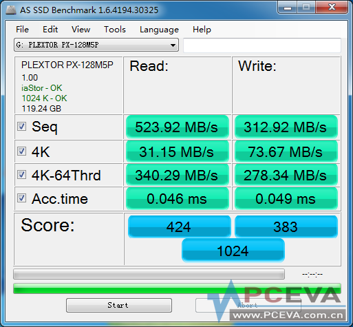

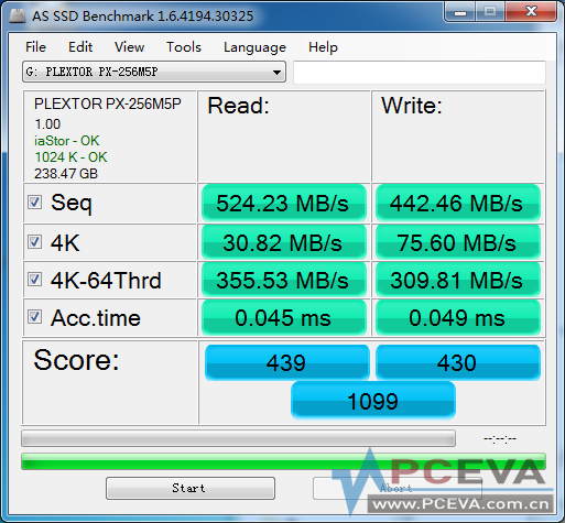

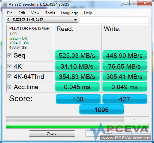

AS SSD Benchmark 1.6 空盘测试
AS SSD在1.6版本加入了压缩文件的测试,主要针对SandForce系列主控的压缩特性,在Marvell主控上基本没任何影响,所以这里就不测了,只跑标准测试部分。
从ASSSD空盘测试来看,128GB容量的M5P受限于闪存芯片数量,写入在310MB/s附近,而256GB和512GB容量的M5P性能则基本相同,在我们的测试平台中,关闭节能后测试的3款SSD跑分都轻松超过1000分大关,值得注意的是4KB QD64的测试中新主控读写都能跑到300MB/s以上,说明新主控的吞吐能力提高不少。

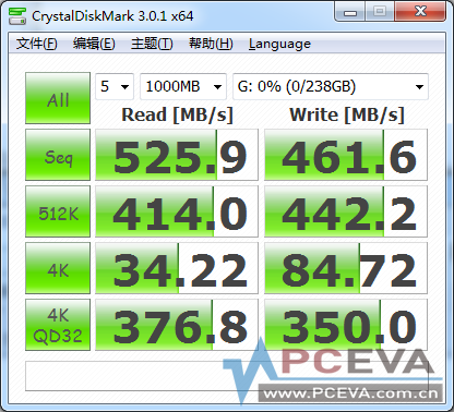

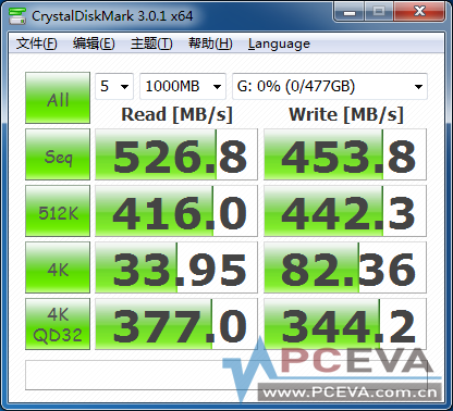

CrystalDiskMark 3.0.1a X64
CrystalDiskMark默认运行5次,每次1000MB的数据量,取的是最好成绩。

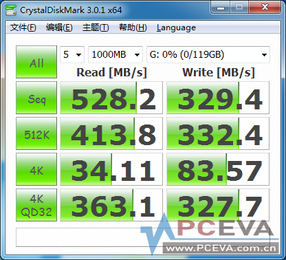

非系统分区空盘测试:一般来说,所有的SSD在CDM下的表现都应该比ASSSD测试来的高,这是因为测试软件机制造成(例如指令发送频率更快,这会造成硬件之间的差距表现的更明显,软件对文件缓存的利用率等等)。在这里的表现和ASSSD一样,128GB型号受限于容量导致写入突破不了330MB/s大关,而256GB和512GB型号则完全发挥了新主控和固件算法的威力,成绩非常出色。

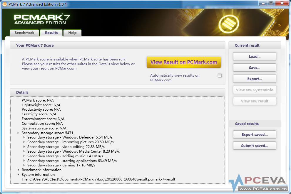

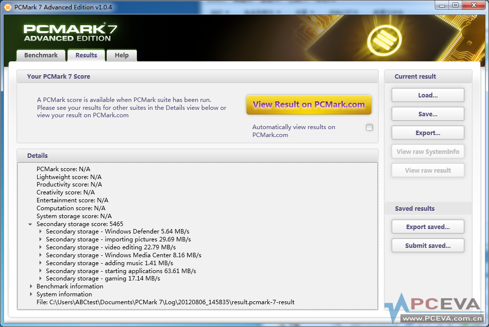

PCMark 7

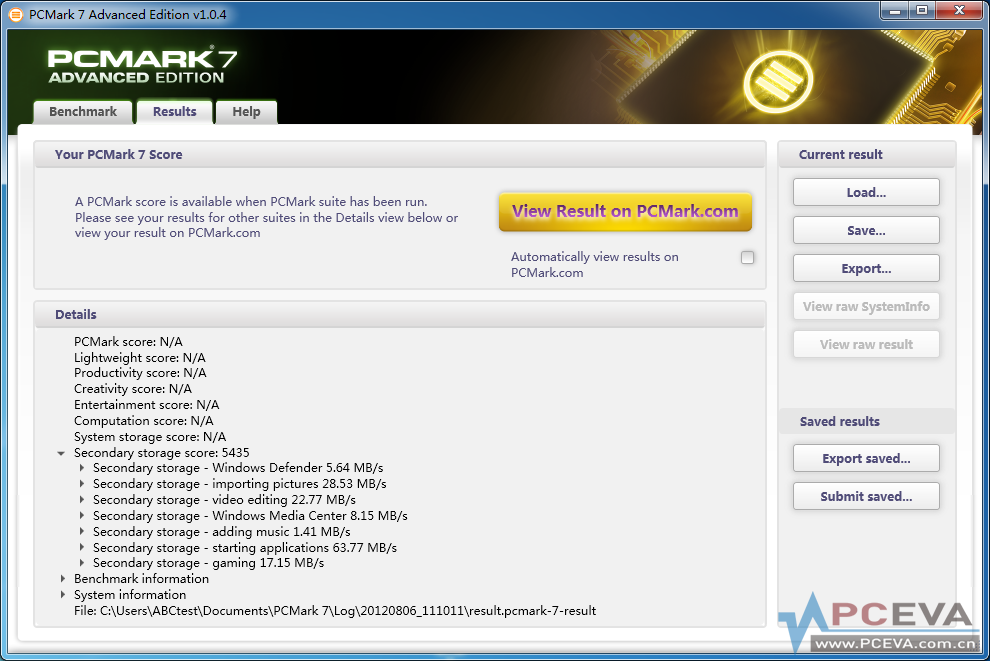

PCMark 7是一个特殊的脚本测试软件,模拟普通用户的日常操作情况。在存储测试方面,PCMark 7加入了各种模拟应用测试,它既不会有很深的QD,也不会有太大的数据流量,因此不会对主控和缓存造成太大的压力,用来测试家庭用户的应用环境磁盘效能则再好不过了,总体来说会比之前的理论测试更接近用户实际使用情况。
非系统分区空盘测试:3款容量的SSD成绩都在5400以上,但是都没突破5500分,意思就是大多数用户日常操作下,这3块SSD之间没有明显的差别,只有在繁重的任务下才能体现出大容量的优势,简而言之买M5P的时候选择适合自己容量就对了。

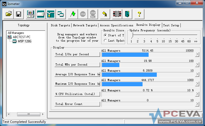

接下来使用IOMETER 2008制造碎片数据,跑2小时的4KB随机写入,QD32(对齐,全盘空间,无文件系统),观察垃圾回收机制和Trim的效果。
128GB的M5P连续跑了2小时4KB QD32随机写入,最后的IOPS数值。

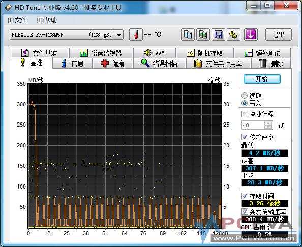

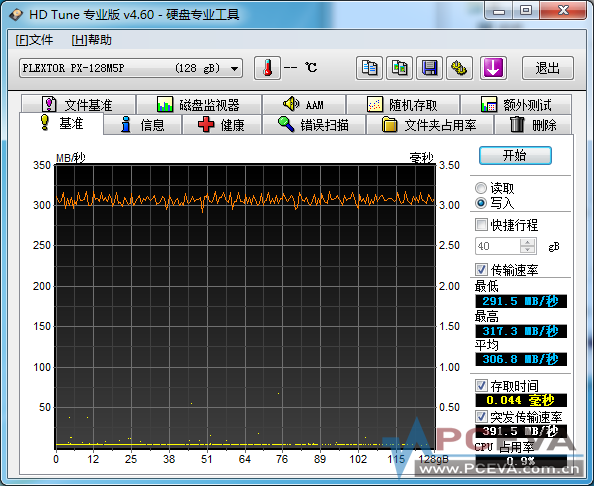

用HDtune的持续写入测试来看碎片后的浦科特SSD
从图中看到OP区域里的数据已经完全优化完(True Speed技术发挥作用),意味着当用户下一次写入量请求不超过6GB的情况下,性能依然能够保持在最高状态。
和之前的产品一样,浦科特的SSD对Trim支持完美,全盘快速格式化后性能立马回复。
由于上面128GB的容量写入2小时已经不能完美的进入稳定态,而256GB和512GB肯定会更难进入稳定态。(肯定需要更多时间),所以这里就不测了,对日常用户操作来说,True Speed技术完全能够保证性能恢复的速度,消费者根本不需要担心。

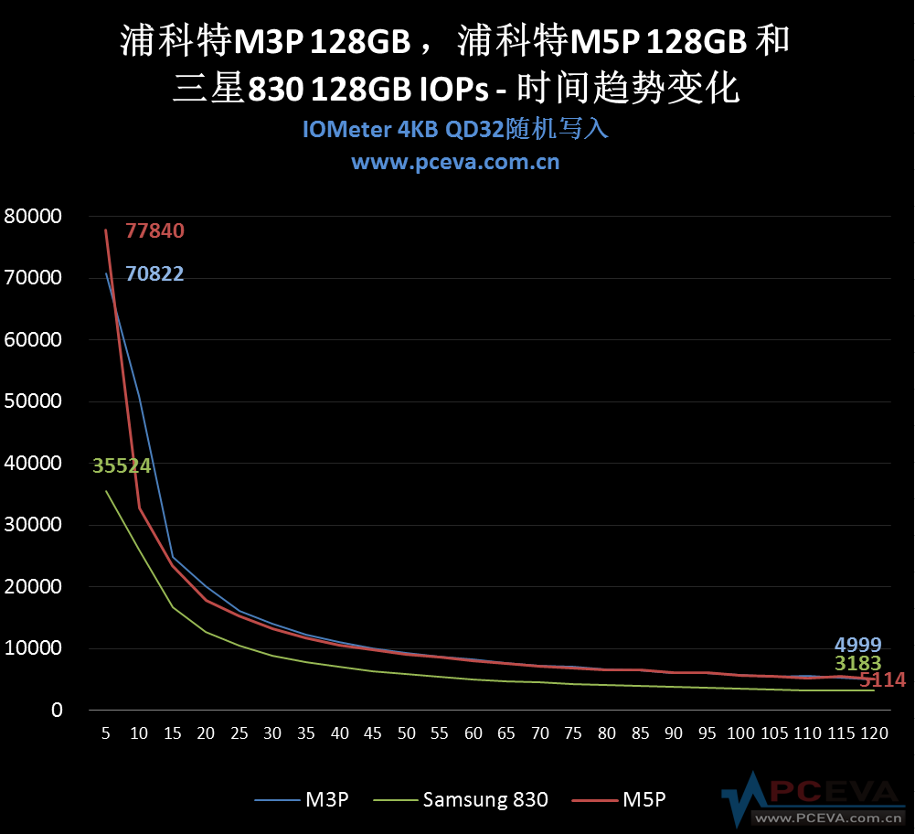

用IOMETER2008进行2小时4KB QD32写入压力测试,5分钟一个采样点:这个图表里M5P初始性能比M3P更高是因为新主控的吞吐量大,但是由于写入IOPS高那么一点点,所以都是128GB的情况下自然比M3P更早填满全盘容量,造成在10分钟的时候有个下跌,而M3P直到15分钟的时候才显露出下跌,最终M5P借着新主控的处理性能优势压过了M3P。而客串的三星830 128GB一上来相比浦科特的2代旗舰就只有一半IOPS,随着时间流逝,写入速度下降速度比较平滑(写入量少速度自然也降得慢),不过说实话IOPS还有不少优化空间,希望下一代产品在这部分多努力吧。

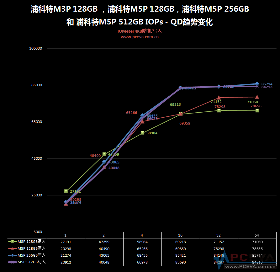

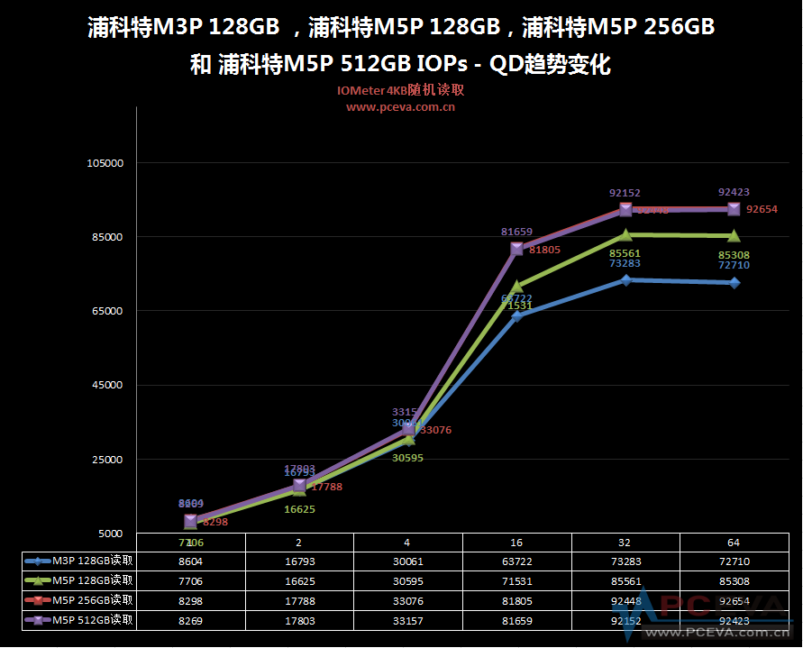

用IOMETER2008测试QD对随机4KB写入速度的影响:可以看出256GB和512GB的M5P性能非常接近(误差就不要计较了),而新旗舰128GB M5P和旧旗舰128GB M3P之间的胜负很有意思,低QD上受限于新颗粒的平均写入延迟增加,M5P败下阵来,但是随着QD的增加,在主控性能领先一代的带动下,M5P的性能得以完全发挥。可以说本次浦科特M5P的IOPS提高完全是新主控的功劳。
用IOMETER2008测试QD对随机4KB读取速度的影响:这里的表现和之前的一样,新颗粒平均延迟比旧颗粒高,所以在QD1下的读取上,M5P不如M3P,但是随着QD增加,新主控的性能得以发挥,性能最大值相比老主控提高了15%以上,大容量的型号并发效率更高,自然性能表现更好。

浴大笔误了,介绍M5P 128G时,颗粒上是G7,文字介绍是G8。
