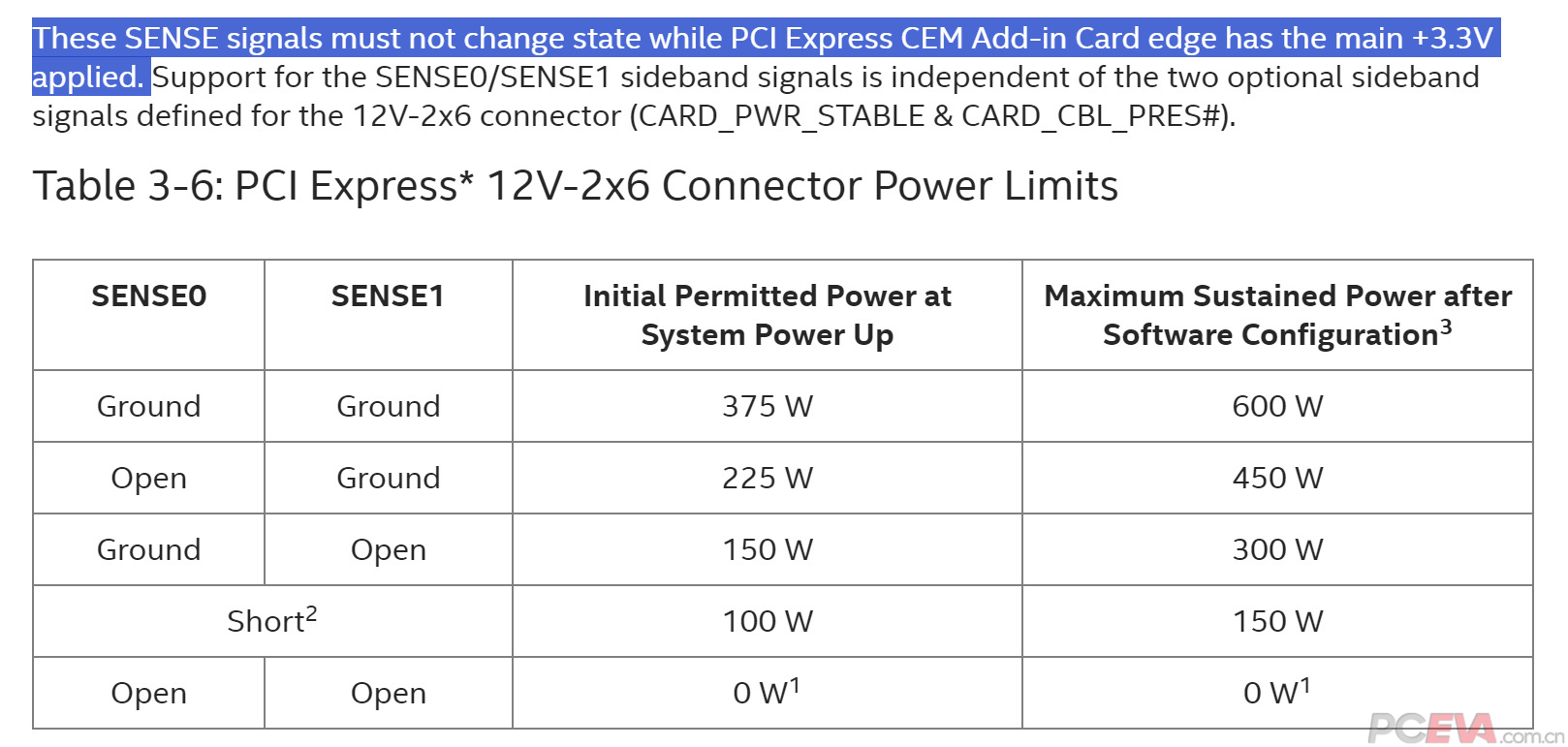

不过也有网友认为该方案不可行,因为根据英特尔的ATX3.0电源规范,在显卡接通3.3V电源时,不得改变Sense 0/1的状态。也就是说,Sense 0/1并不是设计用于在运行过程中改变外接供电功率限制的方式。

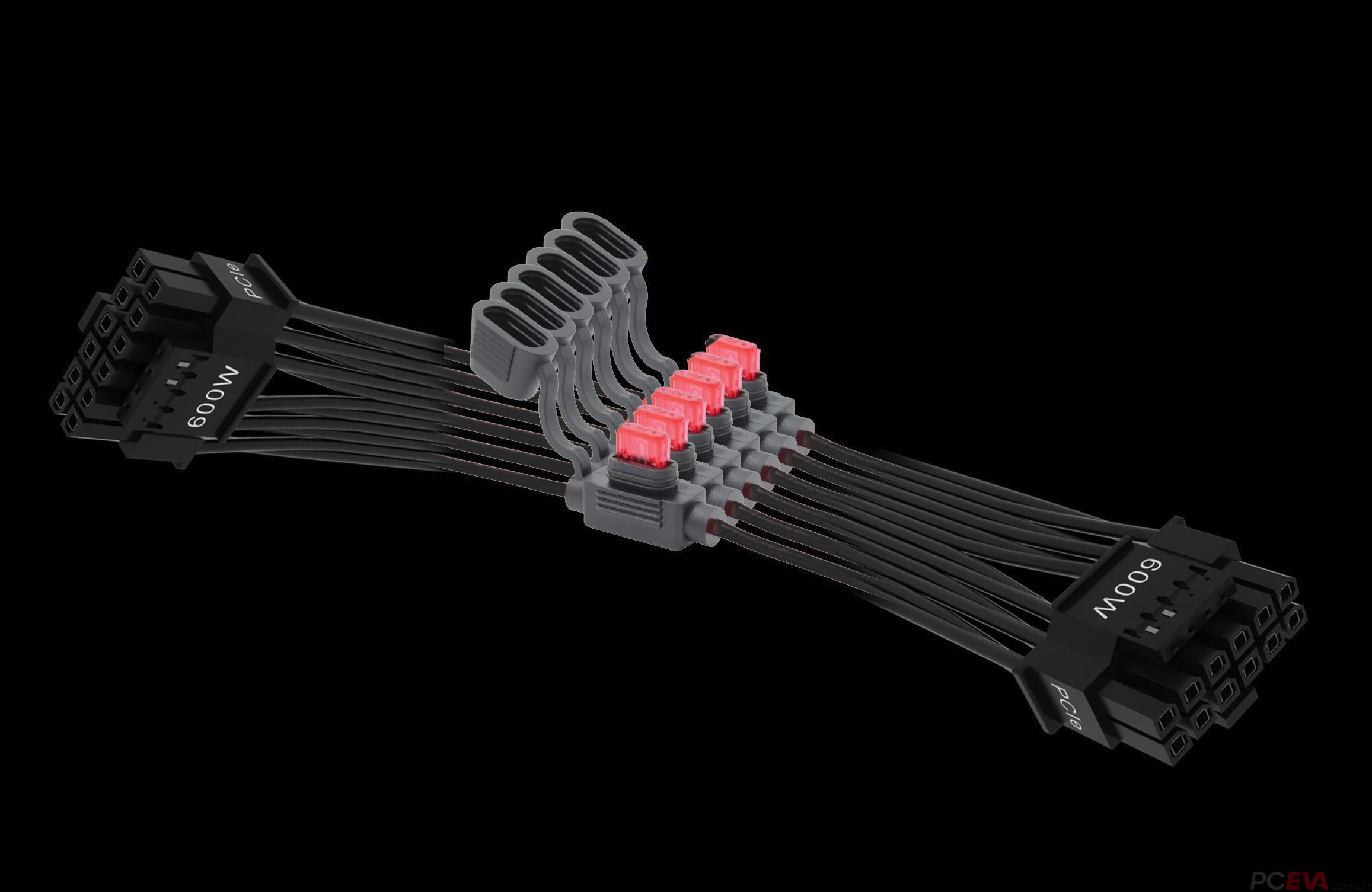

也有玩家认为上述方案太过复杂,既然是部分电缆上电流过大导致发热烧毁,那么直接在每条电缆上加个10A保险丝不就可以了:

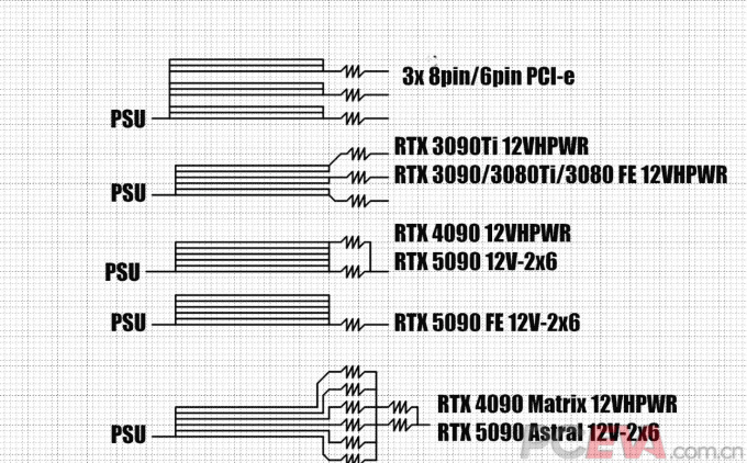

上面这种土法改造也是不可行的,因为它无法确保同时断开6条供电线路,当个别保险丝断开时,其他线路将瞬间承受更大的负载。NVIDIA近几代显卡频繁烧毁连接器可能跟分流电阻缩水有关。分流电阻数量减少,使得显卡无法识别到每条供电线缆中的电流。
华硕在其RTX 5090 Astral中设计了更为健全的电流监控机制,不过其售价高昂。提升12V-2x6连接器的可靠性,仍然需要厂商下更多功夫才行。
