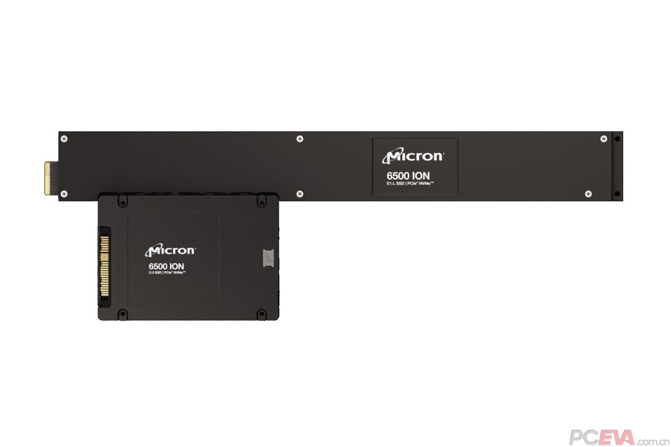

美光也在同一天推出了采用232层堆叠3D QLC闪存的6500 ION数据中心固态硬盘,同样是把“QLC价格+TLC性能”这一卖点挂在了最醒目的位置。

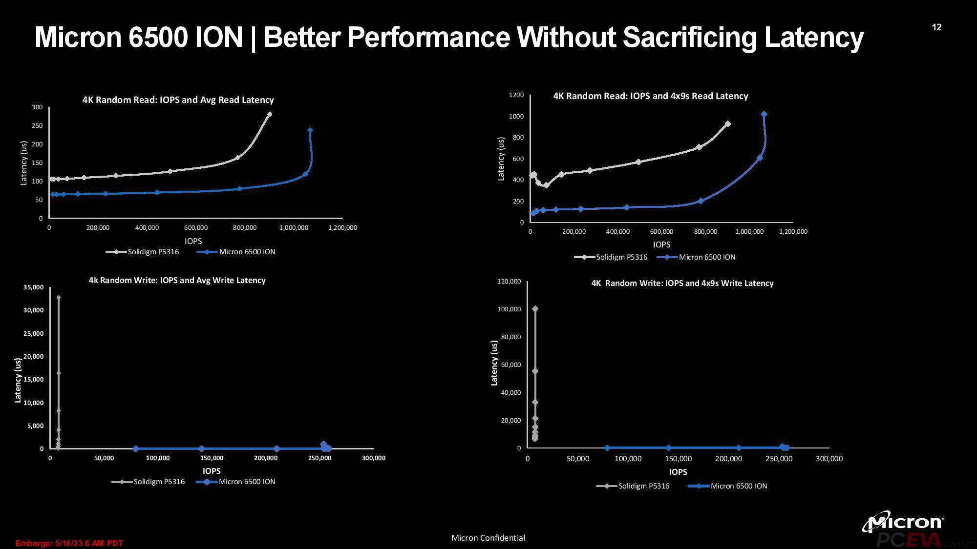

美光6500 ION在U.3和E1.L规格下提供单一的30.72TB容量选项,4K随机读写1000K/200K IOPS,70微秒的读取延迟明显优于Solidigm D5-P5430的108微秒,15微秒写入延迟则略逊于Solidigm D5-P5430的13微秒。理论性能指标上美光较占优势。
美光6500 ION把Solidigm上一代的D5-P5316当作对比目标,但它的对手应该是Solidigm刚推出的D5-P5430。
在写入寿命方面,顺序写入时美光6500 ION的1 DWPD耐久度低于Solidigm D5-P5430的1.83 DWPD,4K随机写入时美光6500 ION的0.3 DWPD同样低于Solidigm D5-P5430的0.58 DWPD。耐久度指标上Solidigm技高一筹。
