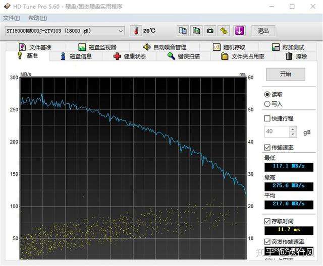

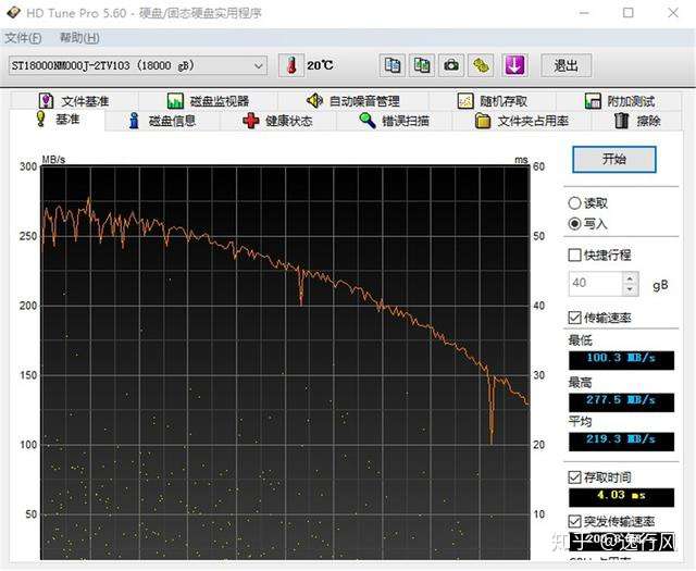

1.这两份HDTune的测速图正常么?我看网上别人发的都非常平缓:
这是网上找的别人的:例1:
例2:

红色狂想 发表于 2022-9-22 21:18 | 显示全部楼层
这16TB银河大姐姐别墅跑出来的基准曲线真是性感漂亮呀,不愧是业姐鼻祖大佬,撸主如果真的计较在意这个曲线的话就别难为这张盘了,这大企业级塞进盒子里早晚也是死在电源上,你不妨拿到台式机上跑一圈儿试试看
Darkteeth  楼主| 发表于 2022-9-22 21:23 | 显示全部楼层
这16TB银河大姐姐别墅跑出来的基准曲线真是性感漂亮呀,不愧是业姐鼻祖大佬,撸主如果真的计较在意这个曲线 ...
台机不太敢上,杂牌电源
姑且试试看吧
