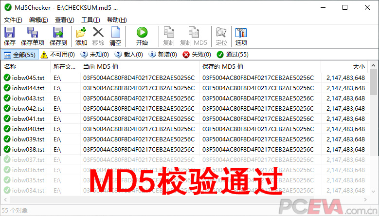

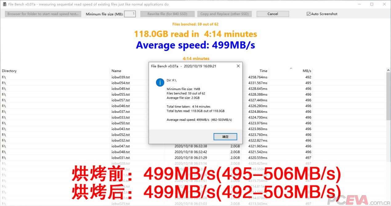

使用2GB大小的测试文件预先填充满全部四块固态硬盘,并记录下MD5信息。然后关机取下硬盘,开始24小时高温烘烤以模拟固态硬盘长时间断电存放的情形。
烘烤结束后等待盘体自然冷却至室温,分别上机进行读取速度及数据完整性验证。CS500 120GB不掉速、数据完整性测试通过。
CS500 128GB读取不掉速,数据完整性测试通过。
CP2000 256GB读取不掉速,数据完整性测试通过。
CP2000 512GB读取不掉速,数据完整性测试通过。
