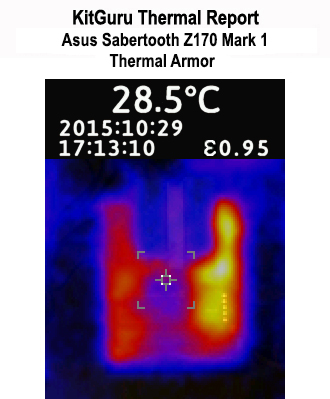

我查了一下TUF Z170的评测,kitguru的热成像图有个非常有意思的地方
他们评测里提到
That hot-spot in the upper-right corner of the Thermal Armor equipped configuration is hot air being dumped out of the VRM cooling chamber onto the upper edge of memory modules. When installed inside a chassis, roof-mounted exhaust fans should help to remove this heat.
按华硕官网图的方式安装两个小风扇,供电的热量转移到了内存处,建议在机箱顶部装风扇排出热量。
他们没有使用M2 SSD,也没有给出使用和不使用装甲情况下的各温感读数,但对比这两张热成像图可以看出,因为供电的热量没有及时排出,只是挪了个地方,PCH附近的温度不降反升,如果使用M2 SSD,装甲对它的作用应该很有限,甚至适得其反,可能还不如机箱底部装风扇进风管用。
