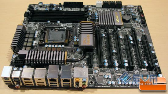

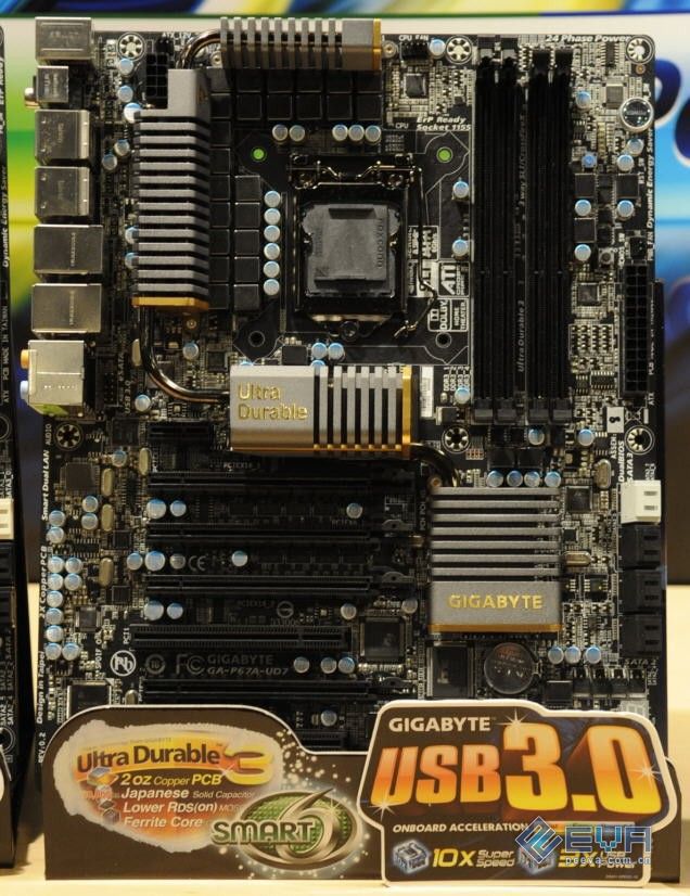

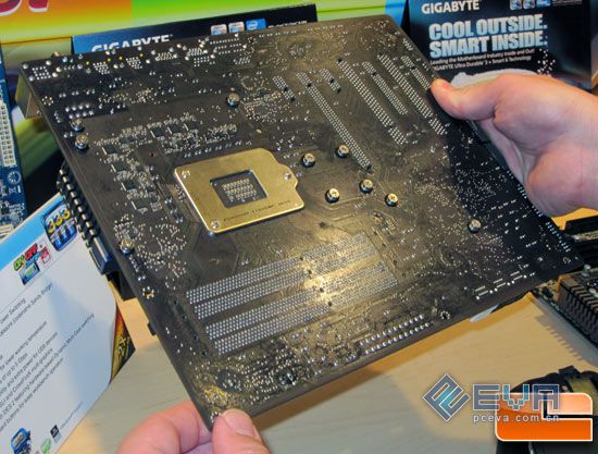

这两天浏览IDF相关消息的时候,发现国外网站刊登了技嘉一款最高端的P67主板照片,名叫P67A-UD7,于是我就拿之前的P55A-UD7和它对比了一下,看看P67到底有什么不同之处。
第一,从照片上看,P67A-UD7整个PCB采用了黑色调,这个比较让我意外,难道是技嘉要转变风格?但我个人还是觉得P55A-UD7的蓝色PCB看着比较舒服。

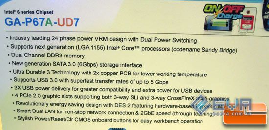

第二,不用说,处理器接口肯定不一样,P67A-UD7是LGA 1155,P55A-UD7是LGA 1156。

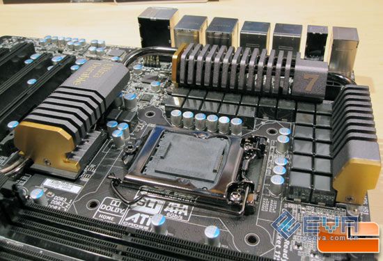

第三,散热片的风格也完全不一样了,P67A-UD7的散热片是以灰色调为主,而P55A-UD7则是蓝色调为主,P67A-UD7的散热片北桥部分没有水冷接口,而P55A-UD7就有,况且还不知道P67A-UD7会不会搭配Silent-Pipe 2类似的散热模块。
除了一面三点不同之外,供电我数了数都是24相,都有4个PCIE x16插槽,磁盘接口也差不多,采用的技术也都一样,像超耐久3和2倍铜PCB,也都有USB3.0,基本上个人感觉两代主板差别不大,就是PCB颜色让人比较吃惊,不知道是不是由于工程样品的原因。

cio 发表于 2010-9-21 23:55 | 只看该作者
蒸汽时代的风格
3#
tangti02 发表于 2010-9-22 10:18 | 只看该作者

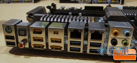

后部的接口~~~很壮观啊~~~
4#
royalk 发表于 2010-9-22 10:29 | 只看该作者
全部USB3.0了?
5#
flykite 发表于 2010-9-25 10:07 | 只看该作者
这个散热片看起来像asus的陶瓷涂层
6#
而立之男 发表于 2010-9-25 22:49 | 只看该作者
很怀疑散热架的效率
